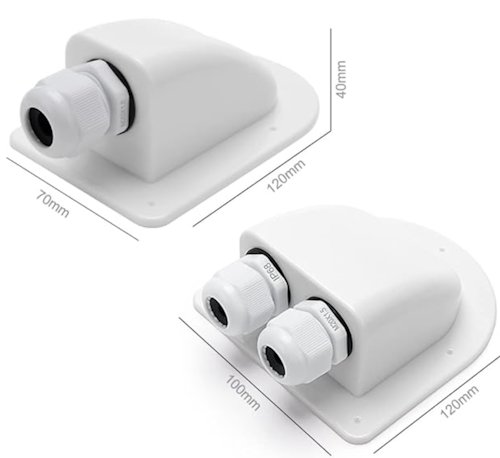

Ho fatto una ricerca ed ho trovati questi affari:
Sembra però che questi passacavo si usino per i camper.
Per il passaggio nel muro che sistema è consigliato?

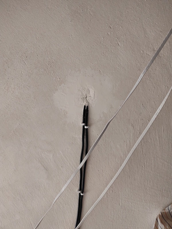

        Risparmio1 Cosa intendi con passaggio nel muro? Una foto sarebbe utile
          Hadx Cosa intendi con passaggio nel muro? Una foto sarebbe utile
          attualmente è così:
          Si tratta di 2 cavi dell'antenna kaser. Ma il dubbio riguarda anche l'eventuale passaggio di un cavo ethernet (magari in un altro punto) qualora prendessi un modem esterno
          grazie
          Il muro è in tufo
            Risparmio1 Si tratta di 2 cavi dell'antenna kaser. Ma il dubbio riguarda anche l'eventuale passaggio di un cavo ethernet (magari in un altro punto) qualora prendessi un modem esterno
            grazie
            Il muro è in tufo
            L'alternativa è mettere due scatole elettriche da esterno ai due capi del muro per mantenere il buco "libero" per togliere/mettere i cavi. Naturalmente devi isolare il bordo sul muro all'esterno con silicone per non fare infiltrare acqua da dietro.
