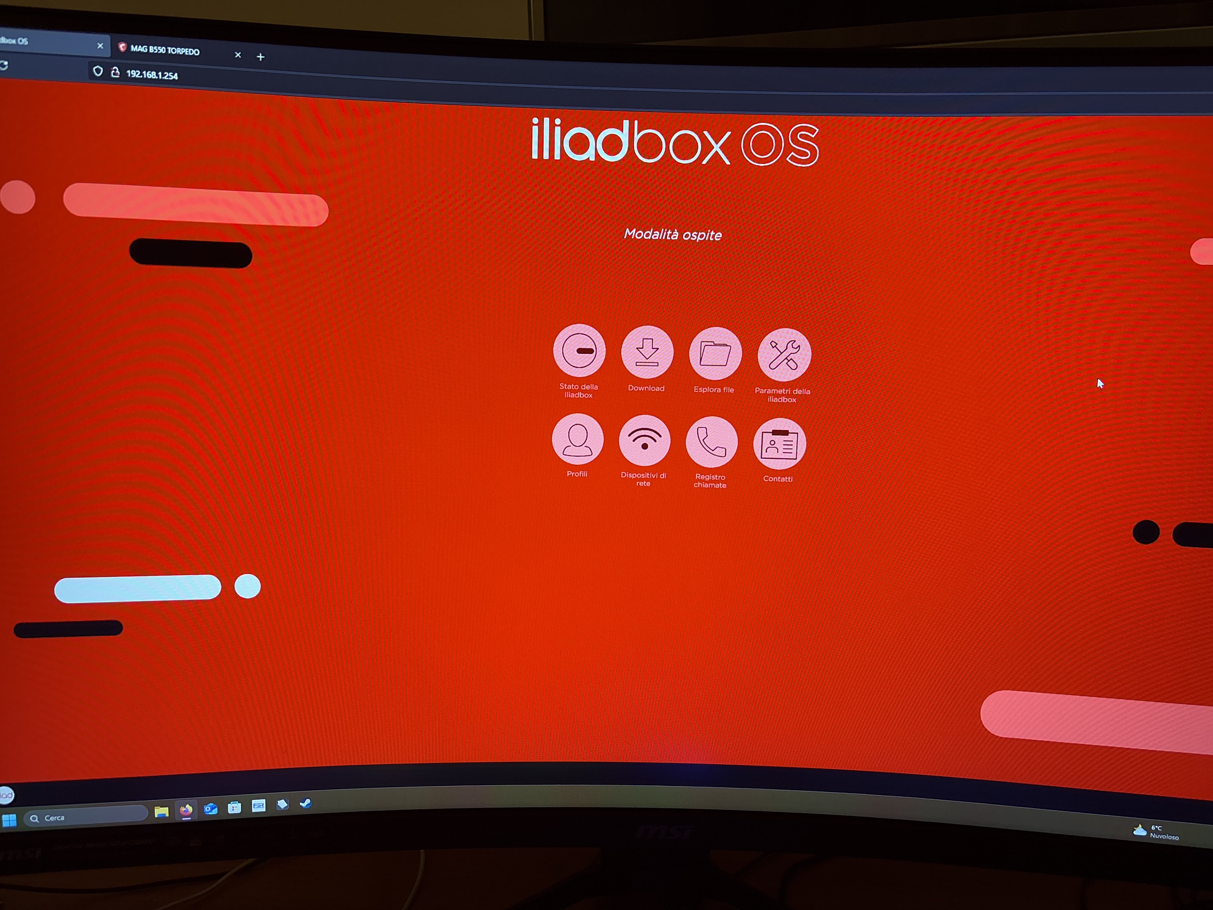

              Con l’indirizzo ip che mi hai dato, mi fa entrare in modalità ospite e non posso cliccare alcuna icona
              devi fare doppio click su una delle icone e ti chiederà la password, che è scritta sotto la iliadbox...così puoi accedere ai parametri interni

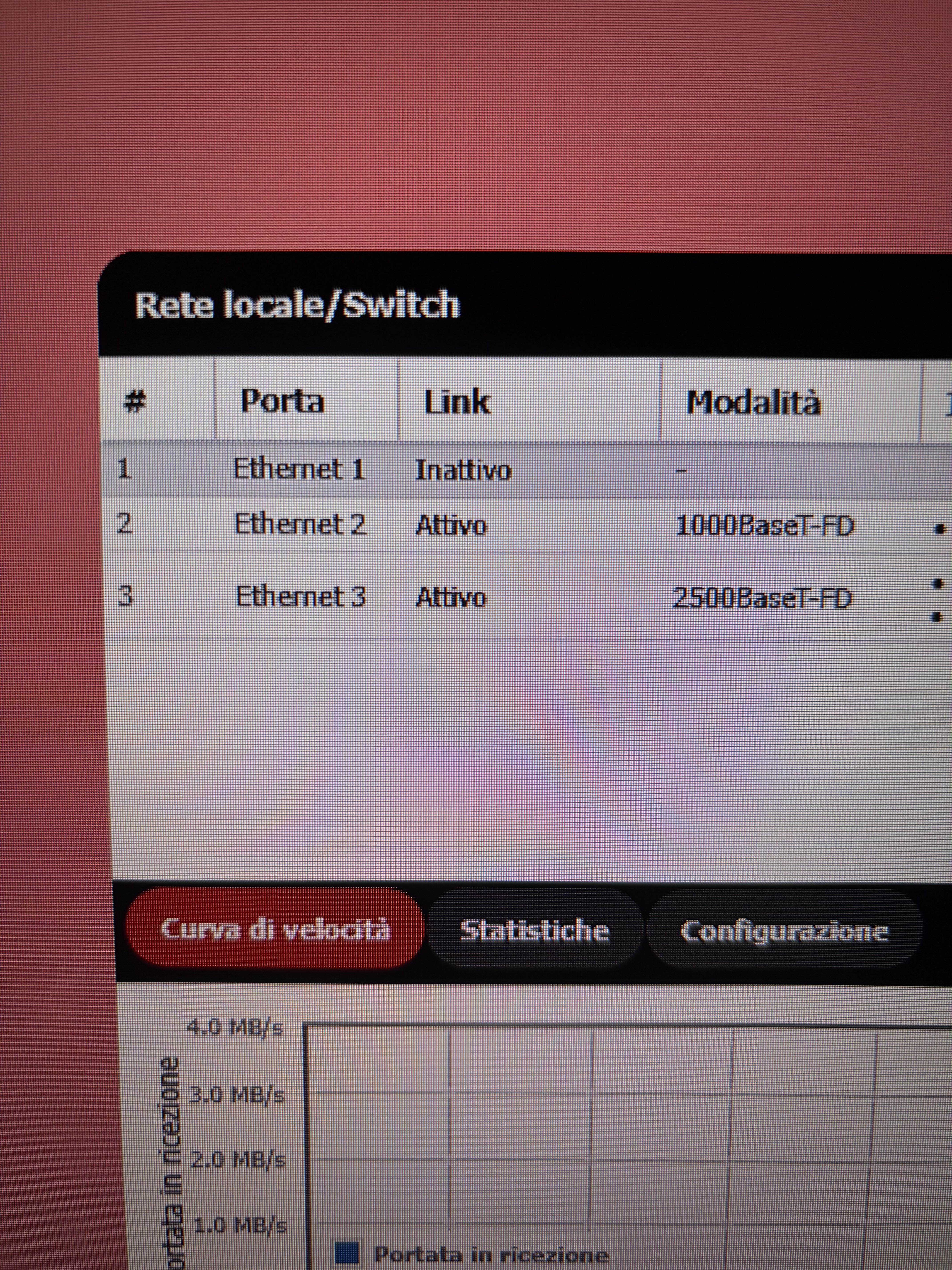

              TheMarsican dove posso trovare la velocità di collegamento tra ONT e iliadbox? Ho spulciato un po’ tutte le schede ma non l’ho trovato… comunque antivirus ho solo defender
                Sania
                Intanto ti invito a censurare la foto, c'è il tuo IP in chiaro.
                Sania dove posso trovare la velocità di collegamento tra ONT e iliadbox?
                Scheda "parametri della IliadBox", poi scegli "switch" e da lì ti si apre lo stato delle porte ethernet.

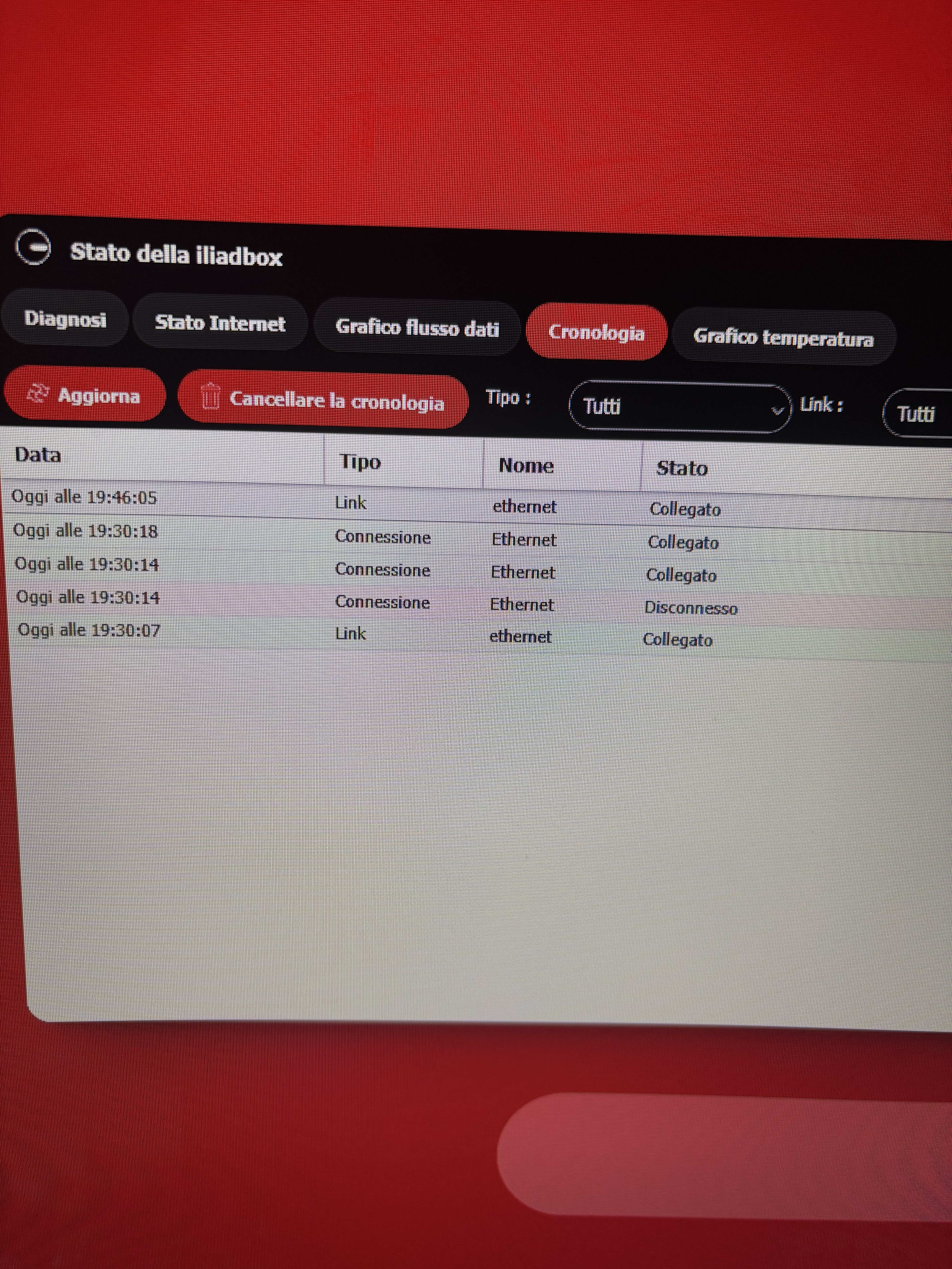

                In più da "stato della IliadBox" e poi nella finestra "cronologia" trovi il log degli eventi, quindi se c'è una rinegoziazione del link ethernet si vede.

                        • link ethernet ONT--IliadBox = 2,5G;
                        • link ethernet IliadBox--PC = 1G.

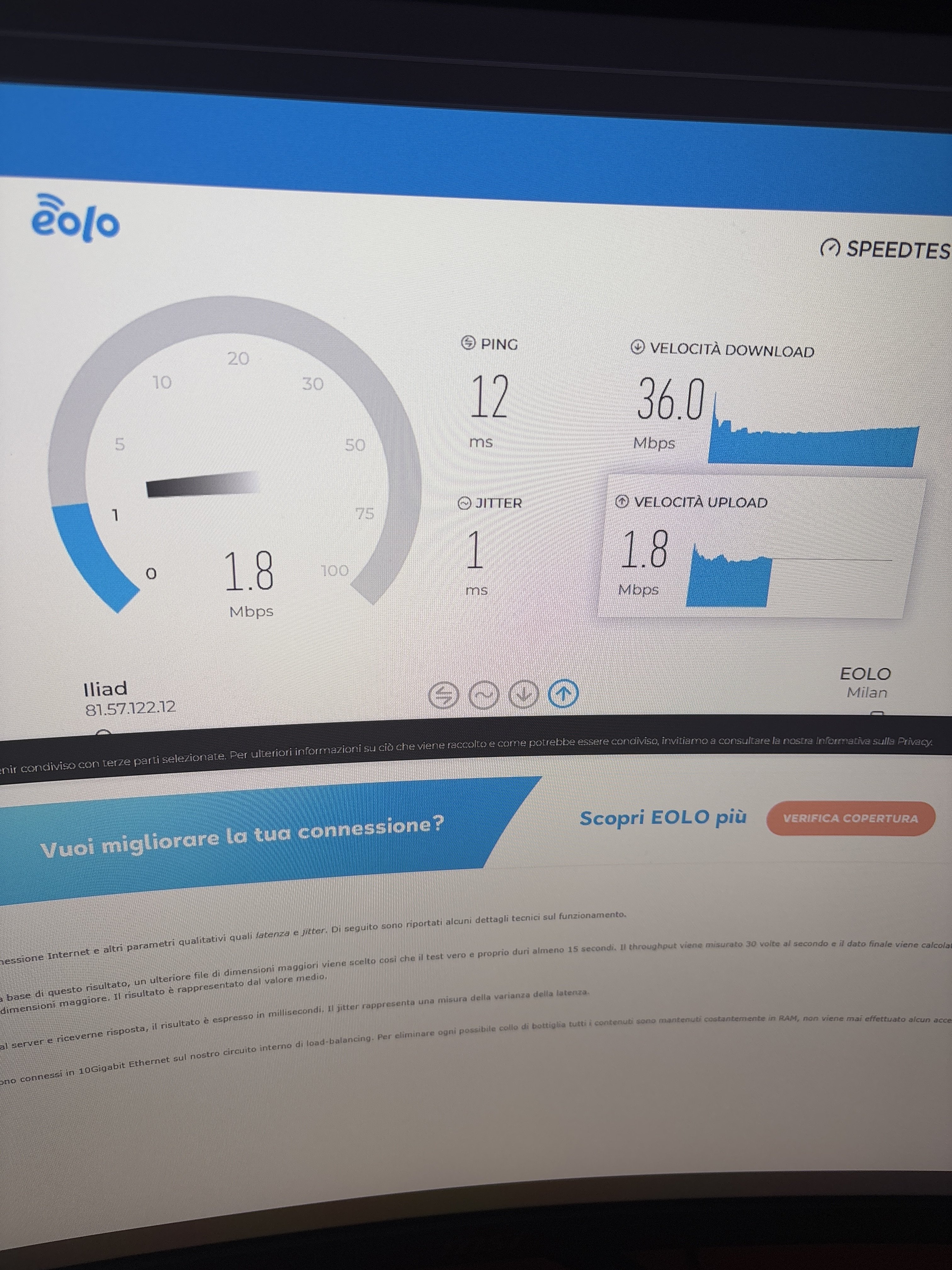

                        Ma nello speedtest ottieni sempre valori bassi sotto i 100Mbps?
                        Come effettui lo speedtest? Da Browser?
                        Prova seguendo questa guida: https://fibra.click/speedtest/ ed utilizza server come EOLO (Milano) o Wind3 (Milano).

                          Lo speed test l’ho fatto sia ookla che da Fast.com
                          Appena eseguito anche con Eolo
                            Sania
                            Fai lo speedtest secondo la guida che ti ho linkato e basta.
