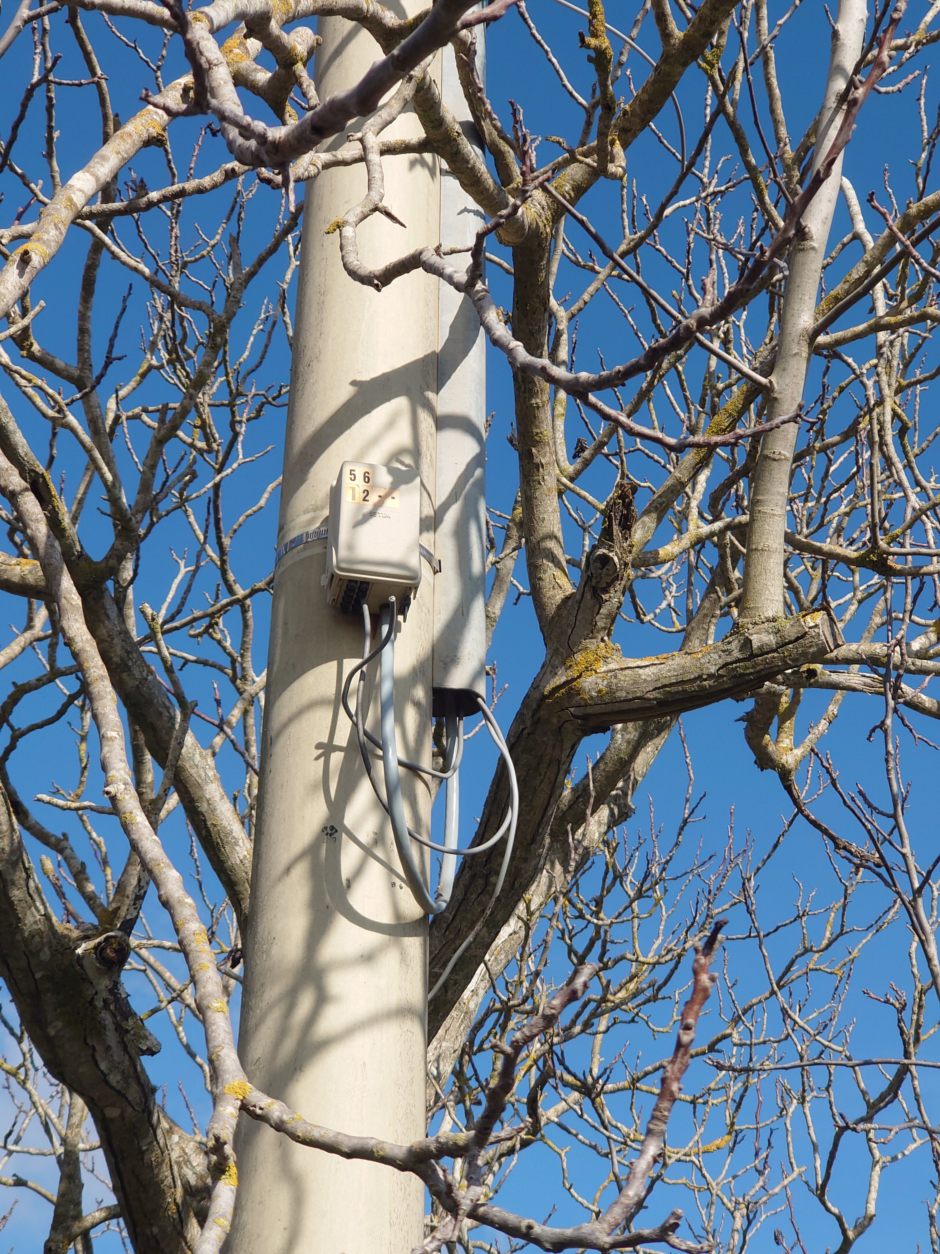

pgxx tomafuin quella dovrebbe 56 13 Sembra proprio di sì "leggendo il palo" per quanto possibile. tomafuin di fianco alla mia chiostrina non è stato installato alcun PTE Sei sicuro che il tuo doppino parta dalla 56 13? Perché se é così la vendibilità é un falso positivo.

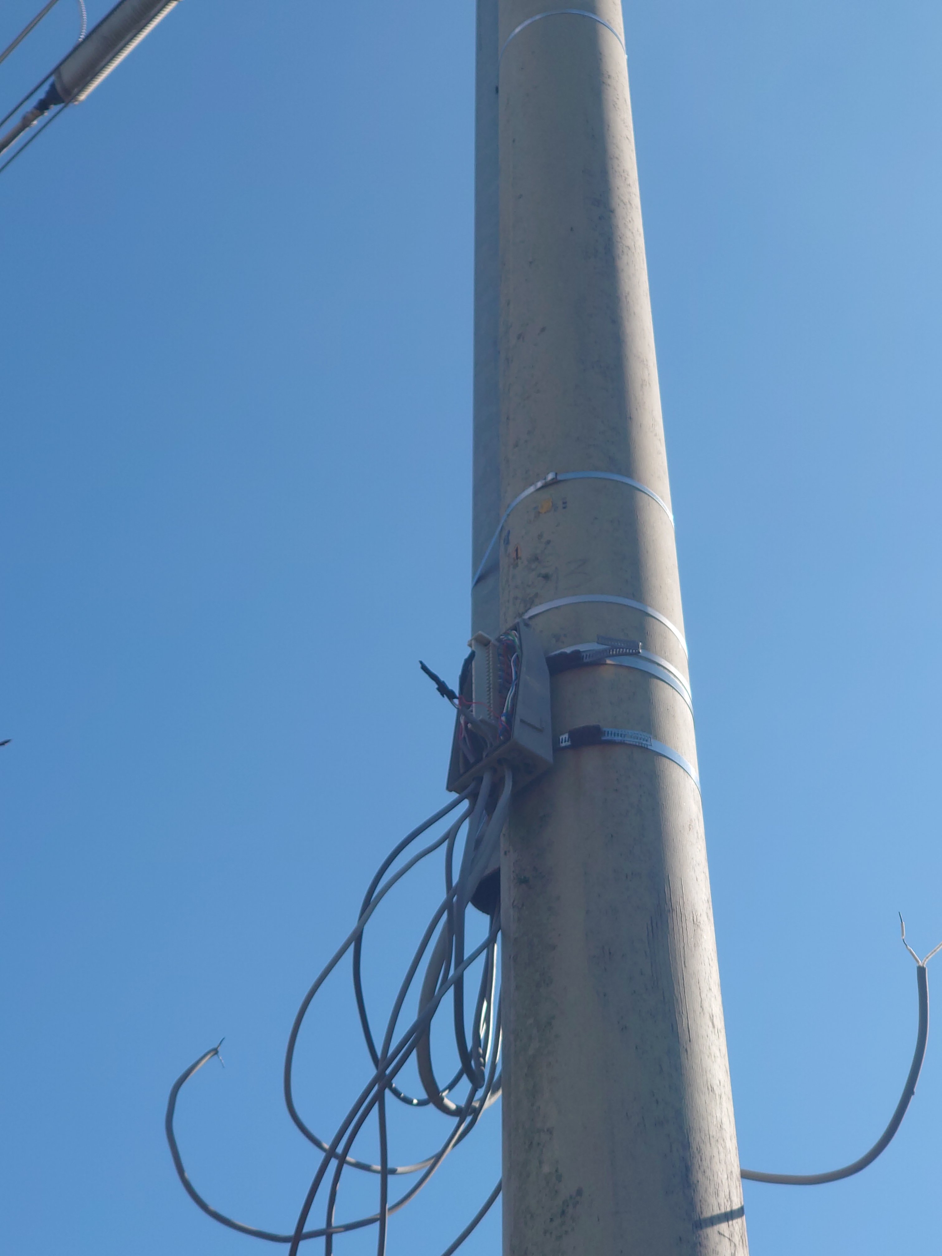

leoventu tomafuin L'indirizzo è correttamente censito, e risulta attestato sull'armadio 25 mentre il civico 22 è sull'armadio 03 e 26 con SNC sul 56, per questo noti la differenza. Riesci a fare una foto alla chiostrina, così da verificare i dati?
tomafuin leoventu il tutto mi sembra relativamente strano, d'altronde penso che il 24 e il 22 siano connessi all'armadio 56 q Questa è la chiostrina ridotta in queste condizioni, non si legge niente
tomafuin leoventu Buongiorno, ho indagato meglio in zona e la chiostrina dopo è la 56 12, quella dopo ancora 56 11. Al momento riesco leggere un 13 sul palo, quindi quella dovrebbe 56 13. Inoltre ho un arl "vicino" , 56. Da precisare che negli ultimi mesi sono stati fatti dei lavori al cavo di fibre che va dal 77 al 56, mettendo nell'intermezzo muffole anche a distanza di 500 metri, grazie per l'attenzione
