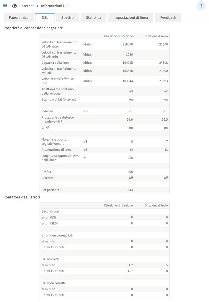

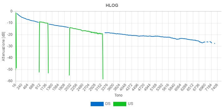

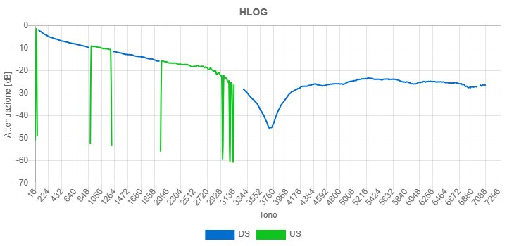

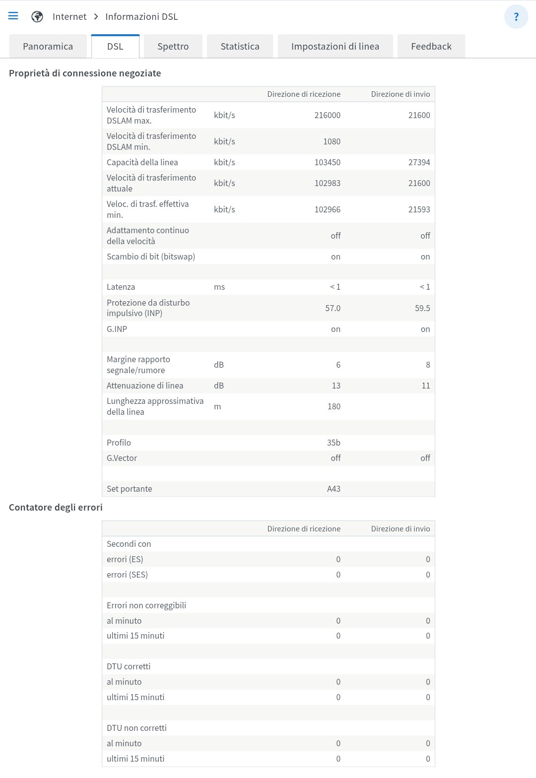

Buonasera, questo è il grafico ricavato dal fritzbox 7590 ax, installato una ventina di giorni fà al posto dello zyxel vmg8823-b505b. La connessione è una fttc 200 Tiscali.
Profilo: 35b
Vectoring: No
Lunghezza (cavo 0,4 mm): 185 m
Lunghezza (cavo 0,6 mm): 263 m
Cosa se pensate?
Il grafico QLN è bianco, senza nessun segno.
    GIAN86 Cosa se pensate?
    Linea corta, seziona l'impianto di casa
    • GIAN86 ha risposto a questo messaggio
      • Autore

        posta anche statistiche dsl del modem se ti va
        per il grafico qln che è bianco : è un bug che si verifica nel caso si usa un fritzbox 7590ax(che appunto hai)
        secondo me dovresti stare a circa 120 mbps in download attualmente provando ad indovinare

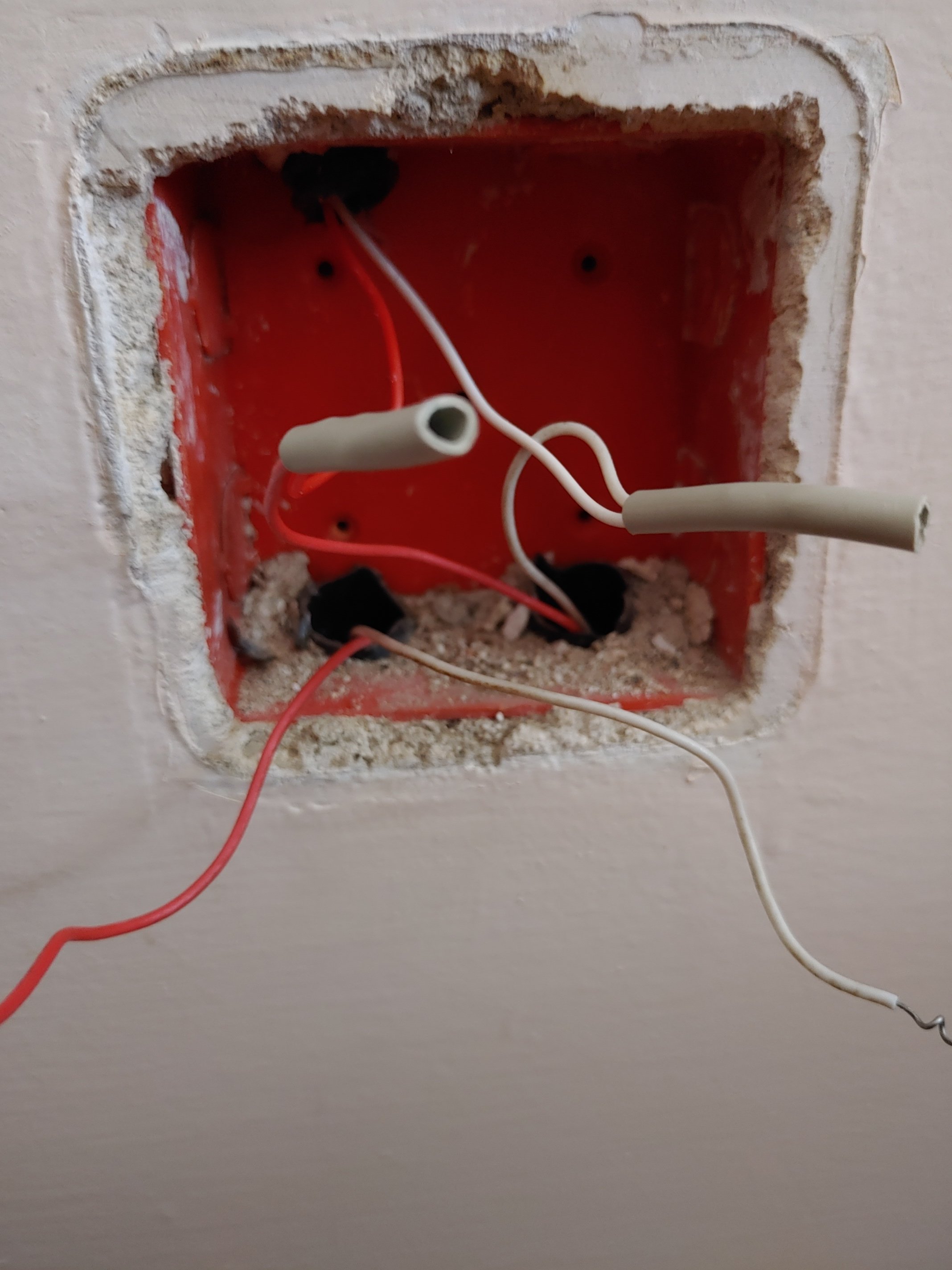

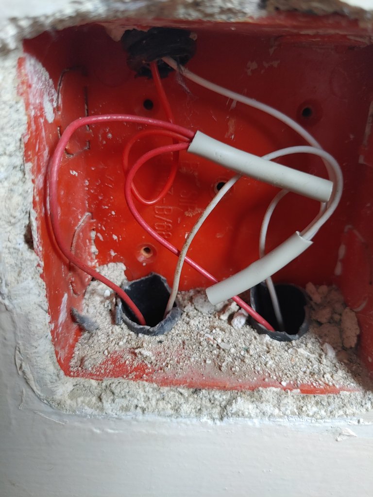

            GIAN86 Ti sei perso un pezzo di cavo che non è stato scollegato.
            Se posti le foto cerchiamo di darti più indicazioni, vedi anche guida “Come sezionare l’impianto di casa” sulla wiki del forum.
              • Autore
              Hadx
              Questa era la presa principale: in basso a destra sono i cavi che provengono dall'esterno; in alto i cavi che provengono dalla mia camera e in basso a sinistra i cavi che arrivano alla presa in cui è installato il modem.
              Sono fatti bene i collegamenti?
              Ps: C'è anche una quarta presa, sempre tripolare, che non ho mai toccato in questi anni. Può essere quella il problema?
                GIAN86 Questa era la presa principale: in basso a destra sono i cavi che provengono dall'esterno; in alto i cavi che provengono dalla mia camera e in basso a sinistra i cavi che arrivano alla presa in cui è installato il modem.
                Devi collegare solo i cavi che arrivano dai corrugati in basso e scollegare i cavi che vanno nel corrugato in alto.
                Spegni il modem prima di rifare i collegamenti
                  • Autore
                  Hadx Ok, e riguardo la quarta presa?
                    GIAN86 Non è collegata qui. Purché non sia collegata alla presa del modem non ci sono problemi

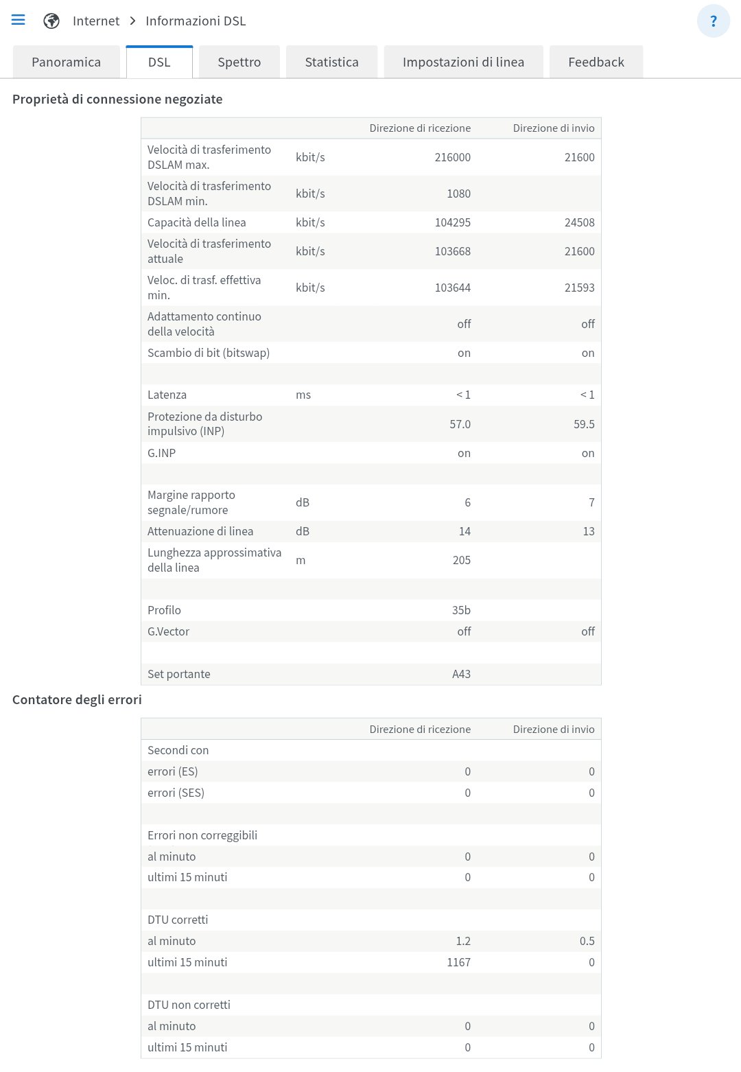

                      Hadx Ciao e innanzitutto grazie mille per l'aiuto.
                      Come puoi vedere dall'immagine, i fili da scollegare erano in basso a sinistra.
                      Questo è il risultato, dopo il lavoro svolto:
                      Prima
                      Dopo
                      Come puoi vedere dalle immagini, alcuni parametri sono migliorati, ma la velocità di download è sempre più o meno la stessa.
                      Cosa dovrei fare per aumentare la velocità?
                      Va bene usare i tubicini per coprire i fili, o meglio usare del nastro isolante per evitare le interferenze?
                      I cavi "volanti", li lascio liberi o possono creare interferenza?

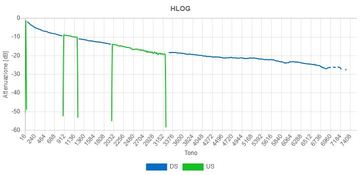

                        GIAN86 Rigenera i grafici hlog e qln
                          • Autore
                          Hadx
                            GIAN86 Si ora la derivata è risolta, ti impattava relativamente poco

                                GIAN86 La linea sembra tutto ok

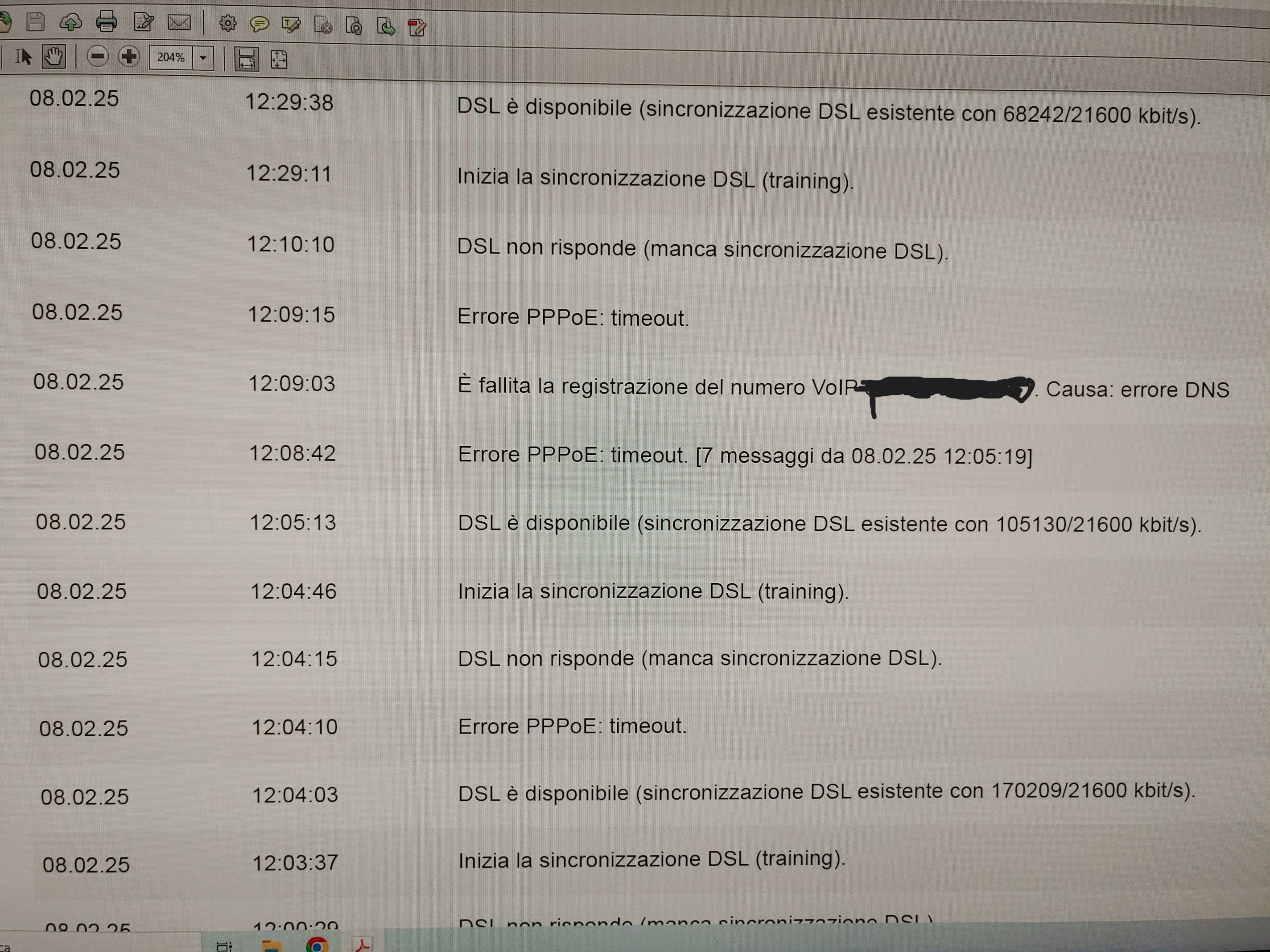

                                  Hadx Buonasera, ieri come ho scritto in un'altra discussione, la linea è mancata per un problema alla centrale del mio comune.
                                  Oggi il tutto è rientrato verso le 12 e 30.
                                  Per curiosità, sono entrato nel modem per vedere i vari parametri di connessione e ho notato una riduzione della portante in download.
                                  Consigli di aprire una nuova discussione o posso parlarne anche qui?
                                  Grazie.
                                    GIAN86 Per curiosità, sono entrato nel modem per vedere i vari parametri di connessione e ho notato una riduzione della portante in download.
                                    ridotto a quanto?
                                      • Autore
                                      GdiunG Ciao, ti mostro il grafico estratto dagli eventi del fritzbox:
                                      Cosa ne pensi?
                                      Ieri la portante era di 103Mb
