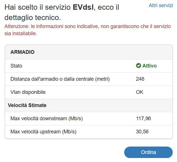

Ho da poco effettuato una attivazione di una linea con Pianeta Fibra. La mia zona risulta coperta da FTTC 200Mbit. Secondo fibermap la distanza dall'armadio è di circa 250 metri.

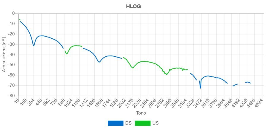

Intanto il modem segnala questo messaggio
Impaired quality of the signal on the DSL line was detected due to incorrect cabling. Please make sure that your line does not include any branching or multi-distributors. The branch is 37 meters long. It is impairing the transmission rate by around 21675 kbit/s.
Questo è il grafico HLog
Dal messaggio del modem e dal grafico mi sembra abbastanza chiaro che c'è una diramazione di 37 metri esterna al mio appartamento.
