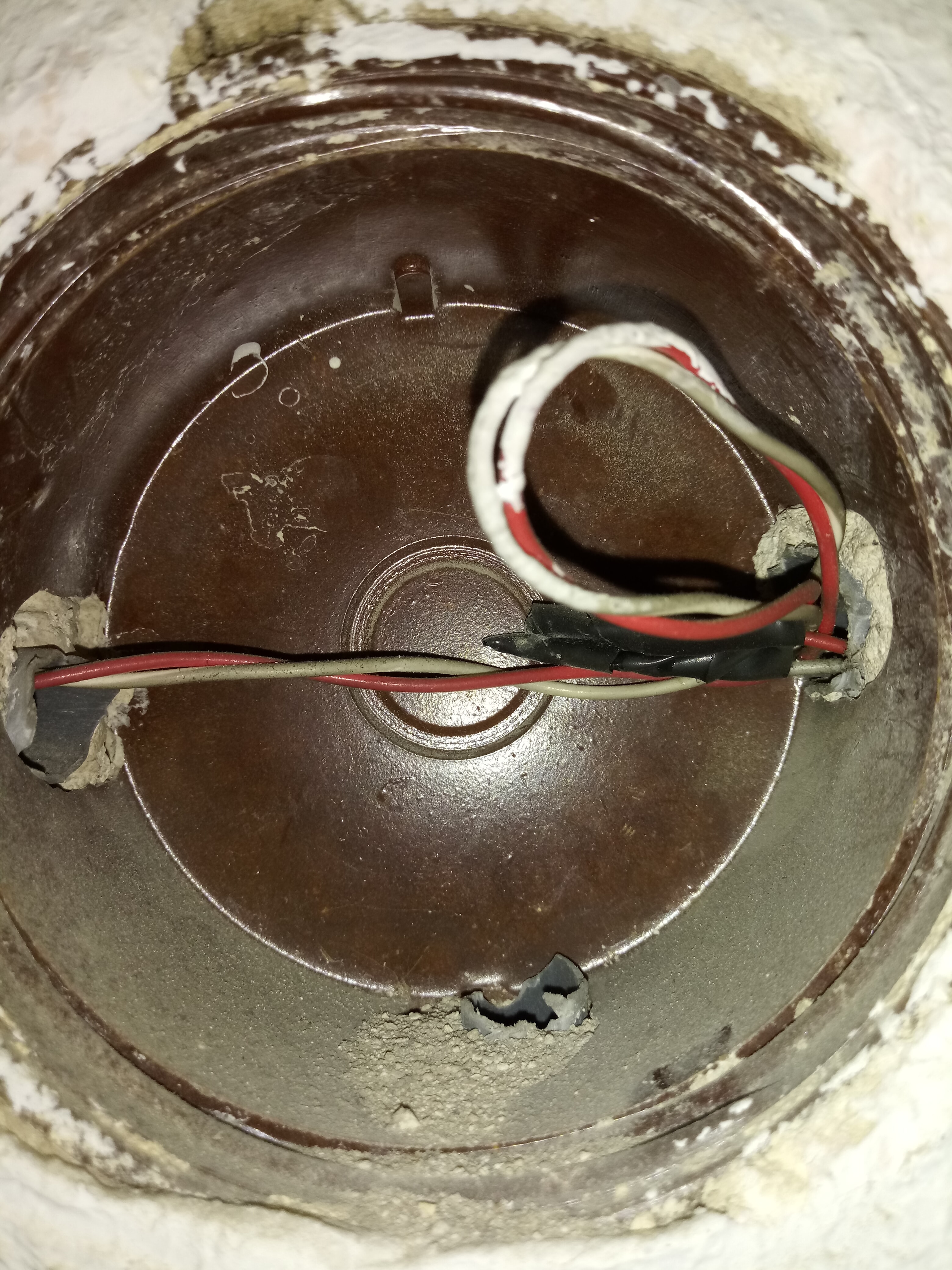

edofullo filtrofibra Trovato il tesoro! Quanti cavetti vedi e in quante direzioni vanno i cavetti? A intuito quali pensi che vadano a quali prese? Puoi mettere questa cassetta di derivazione sulla mappa indicando le direzioni da cui escono i cavetti?

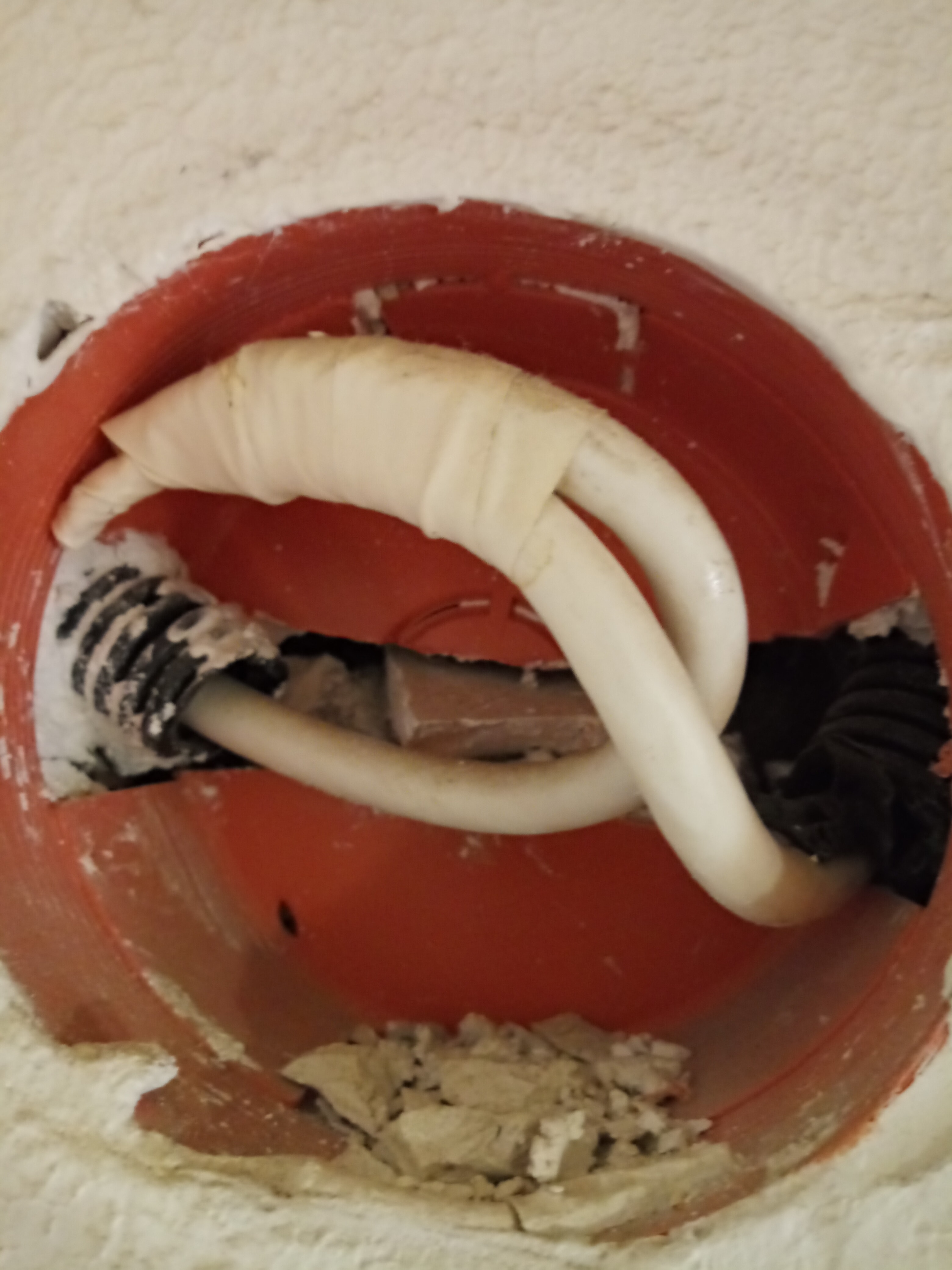

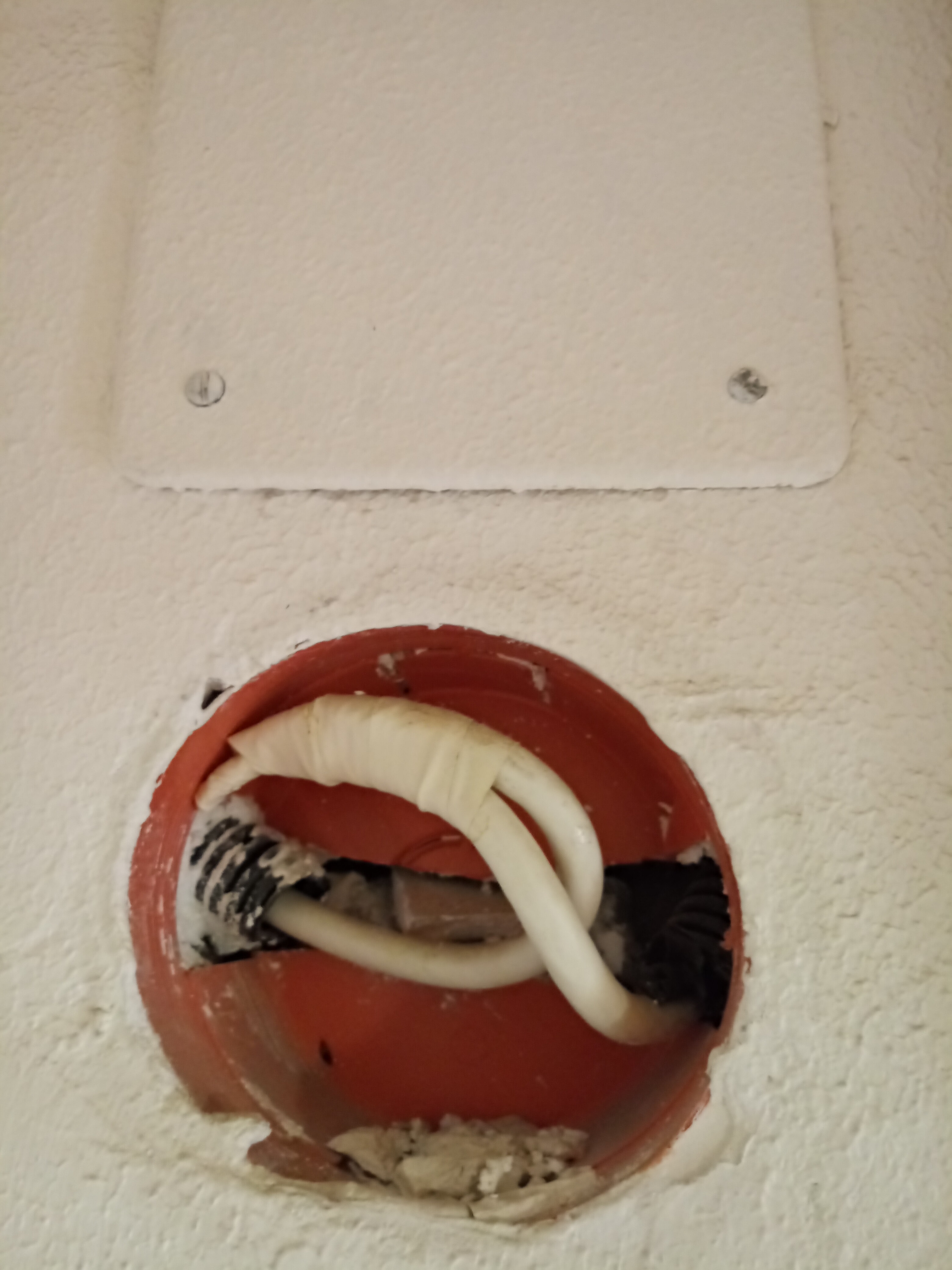

filtrofibra edofullo Ti rispondo con una foto più chiara Come vedi è stato messo del nastro isolante a delle estremità e poi l'altra parte continua nel muro. A occhio e croce sembra proprio che corra lungo il corridoio per poi sbucare perfettamente nella mia camera alla PT2.
edofullo filtrofibra Allora mi sa che abbiamo gioito troppo presto... Mi sarei aspettato 3 coppie uscenti dalla scatola invece è un cavo unico Riesci a far la mappa?
edofullo filtrofibra Fai una bella foto alla presa 3 tirando un po' fuori i cavetti in modo che si veda bene quali sono nella stessa guaina Ci stiamo avvicinando ma questa derivazione è nascosta molto bene
