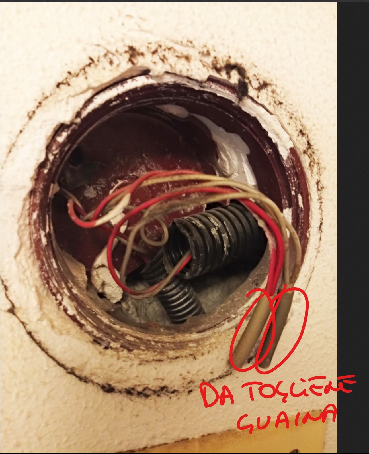

filtrofibra Perfetto, ho capito, come si fa con un filo elettrico, fatto centinaia di volte. E' meglio spegnere la corrente? Che dite?
Pdevo filtrofibra Sempre che non abbiamo cannato tutto e quelli sono fili della corrente, non occorre. filtrofibra come si fa con un filo elettrico Esattamente.
edofullo filtrofibra Devi togliere la guaina cerchiata in rosso, vedrai che sotti ci sono i fili attorcigliati: devi togliere quello che va alla PT4 e metterci dello nastro isolante (che fa da guaina) Per tagliare la guaina io (che non sono molto professionale) uso le forbicine delle unghie 😆

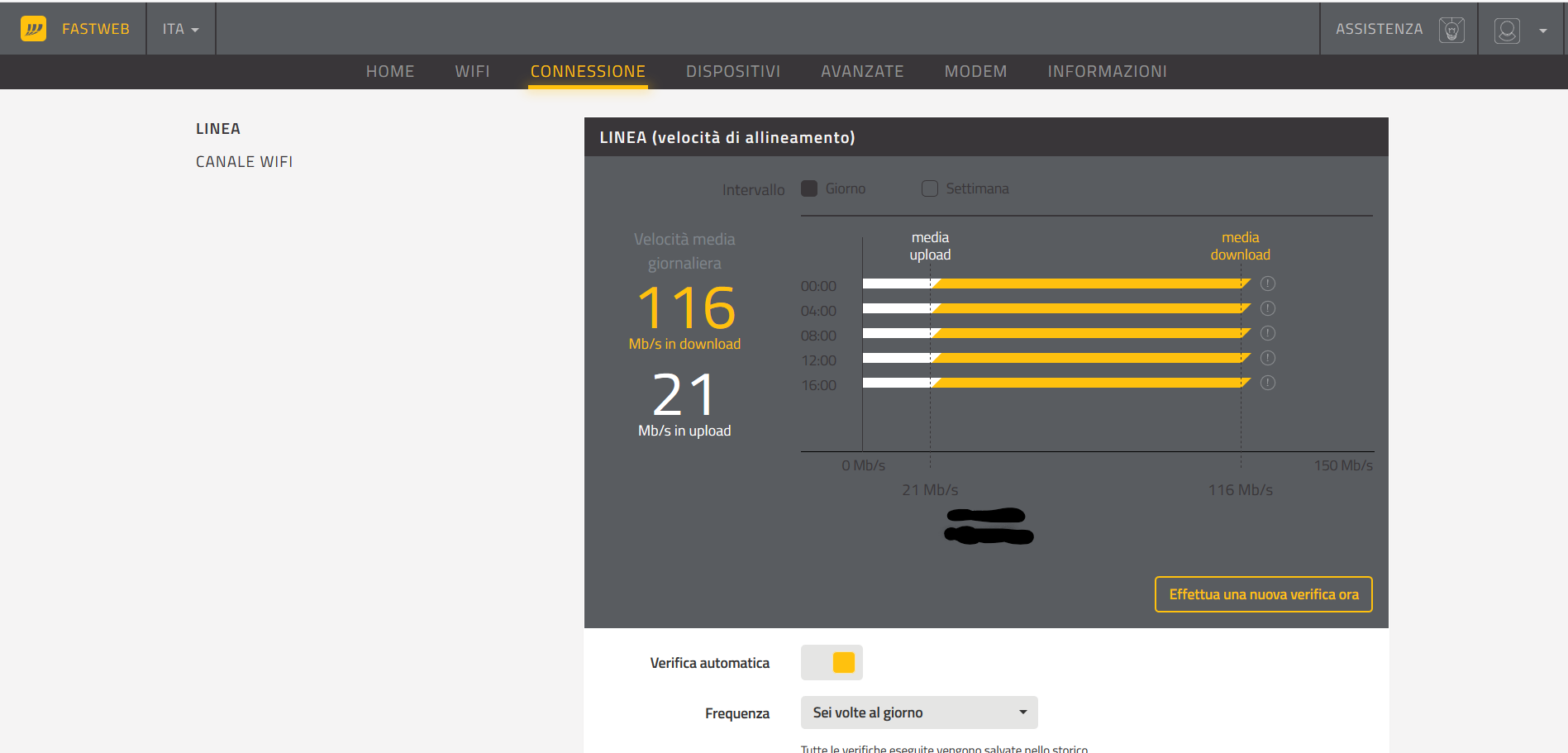

edofullo filtrofibra 👍👍👍 Facci uno screenshot della portante agganciata dal Fastgate, è sotto il simbolo WAN
filtrofibra edofullo Di quale test parli? Nel mio FASTGate non ci sono queste indicazioni, c'è solo la misurazione del download e upload, mentre con lo speedtest in CLI neanche ci sono queste info. Di quale test parli?
edofullo filtrofibra Sarebbe la velocità massima dal tuo modem al DSLAM e non a dei server chissà dove, però fa lo stesso. Quindi?

filtrofibra Download: 61 ----> 63 Upload: 7 ------> 9 Un buon risultato ragazzi, all'inizio ero con 54 in download e 3 in upload. L'upload è praticamente triplicato. Penso però che nella linea ci siano ancora problemi, perchè disto dall'armadio stradale meno di 300m, 280m per l'esattezza. Voi vedete qualcos'altro da fare nella mia linea domestica o dipende dalla chiostrina condominiale?
