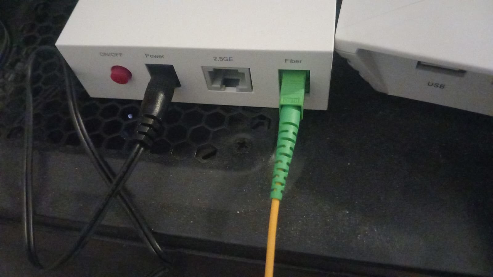

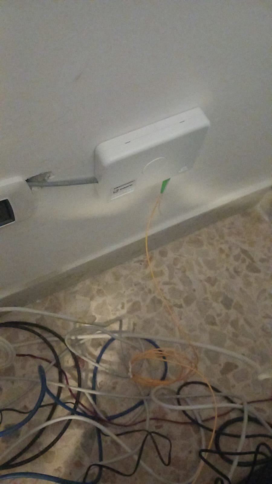

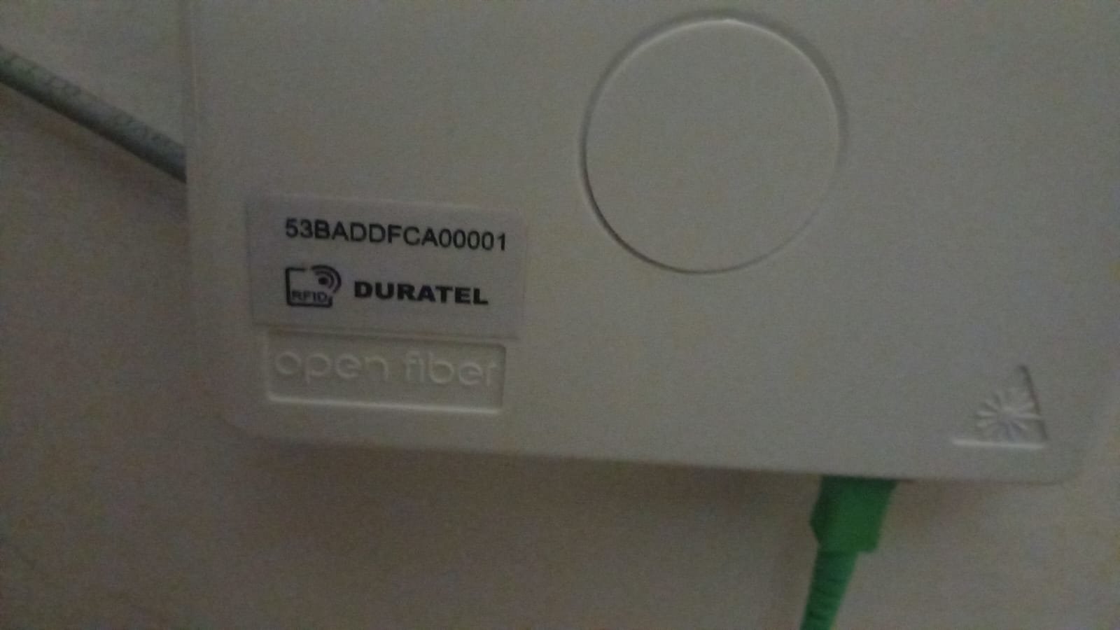

Salve a tutti. Entrai per caso in questo forum e trovai delle preziose info grazie a vari utenti che gentilmente mi risposero. Addirittura mi fecero capire che i lavori di OF fatti da 2 anni erano attivi presso il mio borghetto di campagna. Non so come, non so dove ma io, grazie a voi,e a Dimensione di Campobasso, mi ritrovo una scatoletta accesa nel mio appartamento con la spia PON accesa, come da foto che allego. Ma ci sta un però. Sono 3 giorni che è così, da luned' alle 16, dove la mattina si presentarono 2 gentilissimi e preparatissimi signori di una ditta in sub appalto a OF, che ruppero la strada, passarono il cavo, entrarono in casa portandomi la fibra dove volevo. Roba da efficienza extraterrestre! Alle 16 andarono all'armadietto per fare accendere la spia PON, mi telefonarono appurando che lo fosse, e mi salutarono, dicendo "lei da ora è collegato alla fibra". Tutto entusiasto telefonai a Dimensione per congratularmi del tutto e mi risposero che appena ricevevano la mail da OF che l'impianto era completato mi avrebbero spedito il modem. E qua casca l'asino. Sul sito di OF la mi apratica sta ancora a "la progettazione della sua linea è terminata con successo, sarai contattato a breve per un appuntamento"... Il problema è che tutto si è chiuso Lunedì, perchè non avvisano a Dimensione che possono inviarmi il modem per goderm sta dannata fibra al PC? Che devo fare? Grazie a chi vorrà rispondermi

    Già che ci sei fatti rilasciare le credenziali PPPoE così se hai un tuo router lo puoi usare nel mentre.
    io cmq se fossi in te e nel frattempo prenderei un router qualsiasi e collegherei la sua porta wan all'uscita che vedo in foto. Teoricamente dovrebbe funzionare

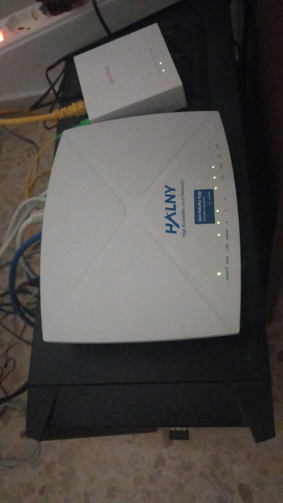

          Lorenzo1635 il mio attuale router è per FWA e ho provato a collegarlo, nisba. Sentito quelli di Dimensione, gentilisismi, loro senza l mail di OF non possono procedere. Ci sta da dire che sul sms di OF io starei ancora a ll'appuntamento per i lavori di scavo e posa della fibra in casa mi, cosa fatta, invece, velocisismamente, il 27 gennaio con conseguente accesa del PON.
            Vabbè ma devi configurarlo. Marca/modello?

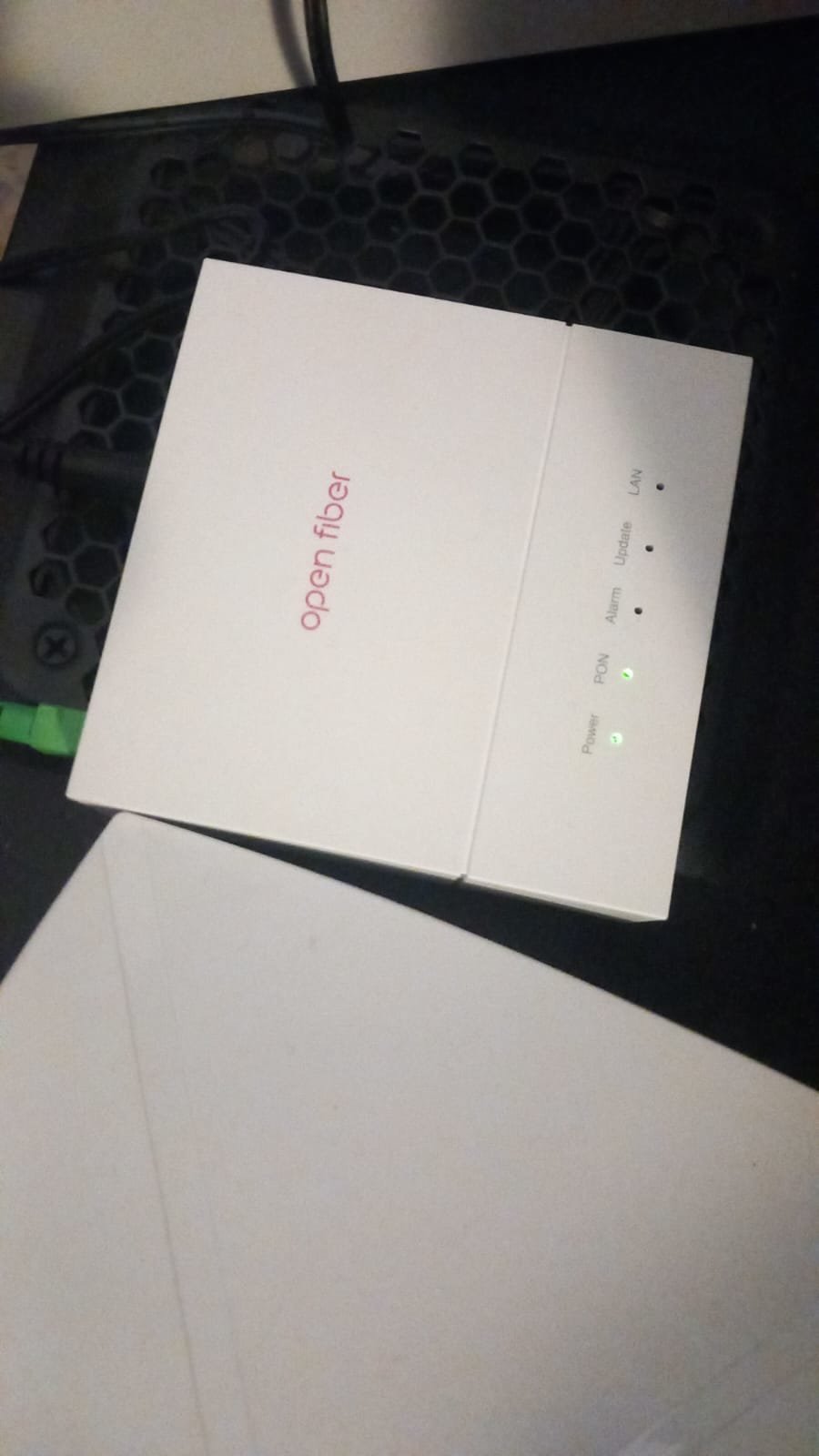

              Lorenzo1635
              il modem è questo, come vedi a lato ci sta sempre la spia accesa del pon. Dimensione mi dice che per loro senza la mail di OF è fuffa...
                AlessandroTarantino Dimensione mi dice che per loro senza la mail di OF è fuffa...
                Almeno le credenziali PPPoE fattele dare così provi se và con la tua CPE. Sono una riga in un DB e non gli serve OF per rilasciartele.
                Bho, non so come funzioni in Dimensione ma mi pare davvero strano: anche se il circuito non è espletato perchè non mandarti la CPE in anticipo?
