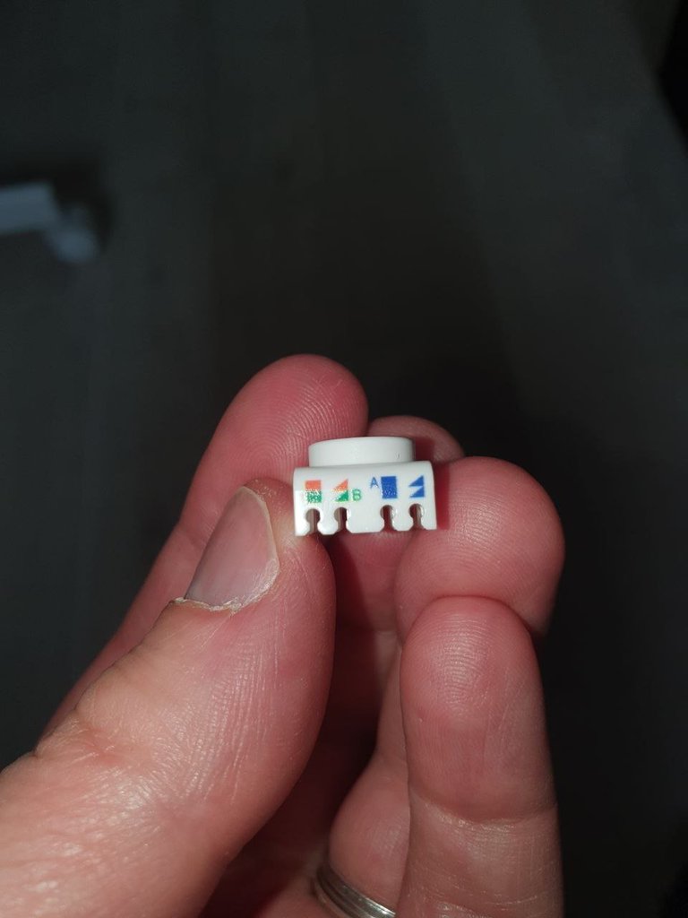

          Questo è lo schema presente sul keystone, è corretto?
          https://imgur.com/a/s6SMM1a
          Avevo visto qualche schema online dove sembra diverso, non vorrei sia sbagliata la guida sul keystone
            Sbirilz
            Non penso che la guida sul keystone sia sbagliata. Da come la leggo io la riga sotto e' la B quindi la sequenza da sinistra sarebbe: bianco/arancio - arancio - bianco/marrone - marrone.
            Immagino l'altro lato sia simile per il verde e blu.

              Sbirilz Posti una foto anche dell'altro lato del keystone?
              • Autore
              Si vedono entrambi nella pagina di imgur, sono uno dopo l'altro. Le rimetto qui singole:
              Questo è il cablaggio che avevo cominciato a fare sul secondo cavo:
                Sbirilz Si la sequenza sembra corretta. E immagino tu abbia fatto la stessa su entrambi i lati del cavo.
