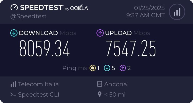

                            • Autore
                            gianry Speedtest su Ancona (che è l'unico in cui l'upload va decentemente, essendo il server vicino casa). Non sono proprio simmetrici, ma parliamo di 8 in down e 7.5 in up. Qui trovi anche gli altri che vanno male: chrsz
