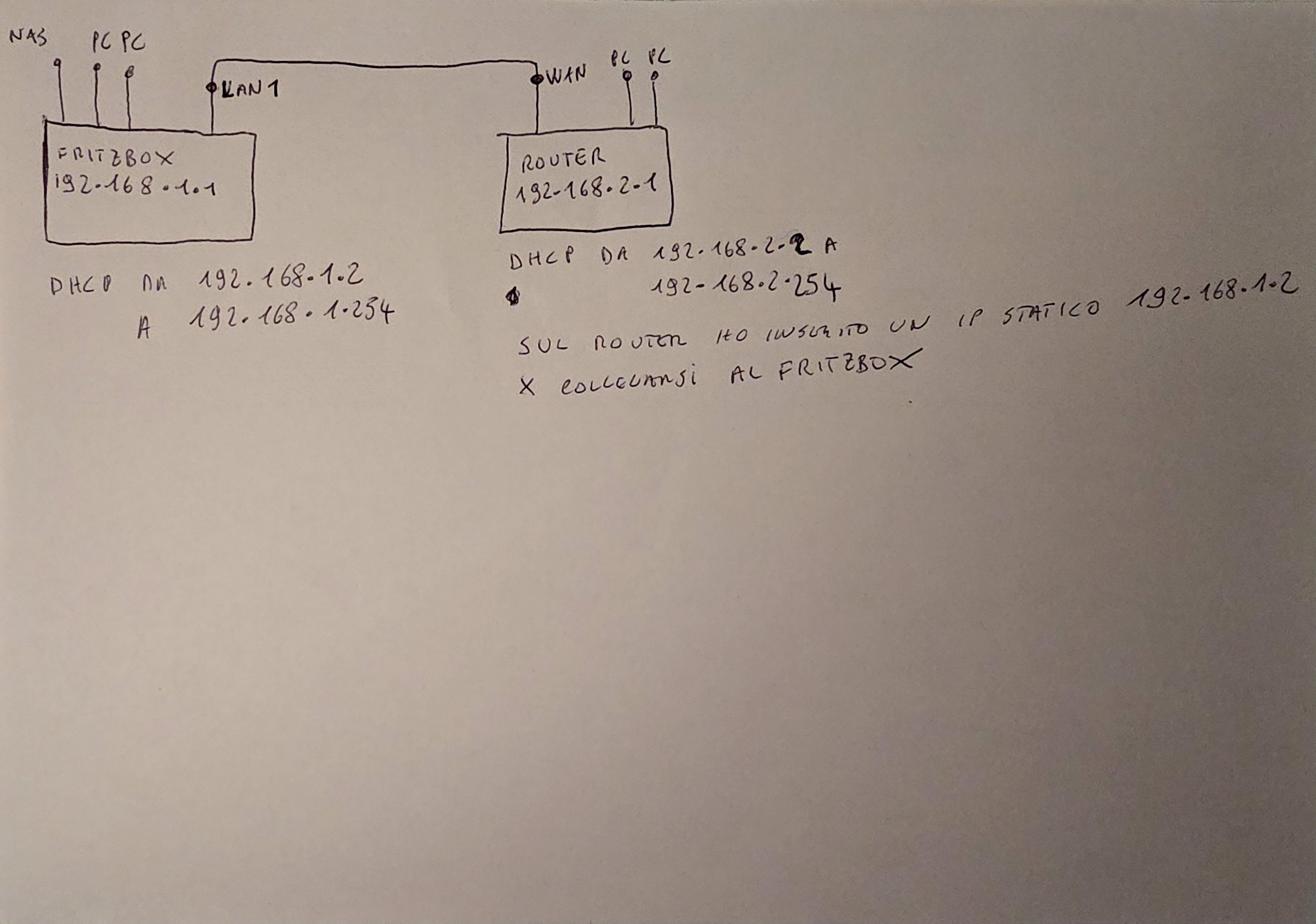

          Spetta magari ho sbagliato io a scrivere,la rete viene gestita dal fritzbox in fttc dove poi in cascata il router asus
          Principale 192.168.1.1
          Router 192.168.2.1 come ip statico ho inserito 192.168.1.2
          • Riky ha risposto a questo messaggio

            Non so se ho capito bene, confermami questo:
            Modem Fritz ---> 192.168.1.1
            Router Asus ----> 192.168.1.2
            Fritzbox 192.168.1.1
            Asus come indirizzo ip statico ho inserito 192.168.1.2 però per entrare nell'apparato devo digitare 192.168.2.1

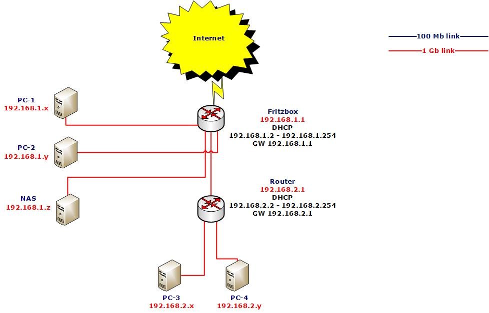

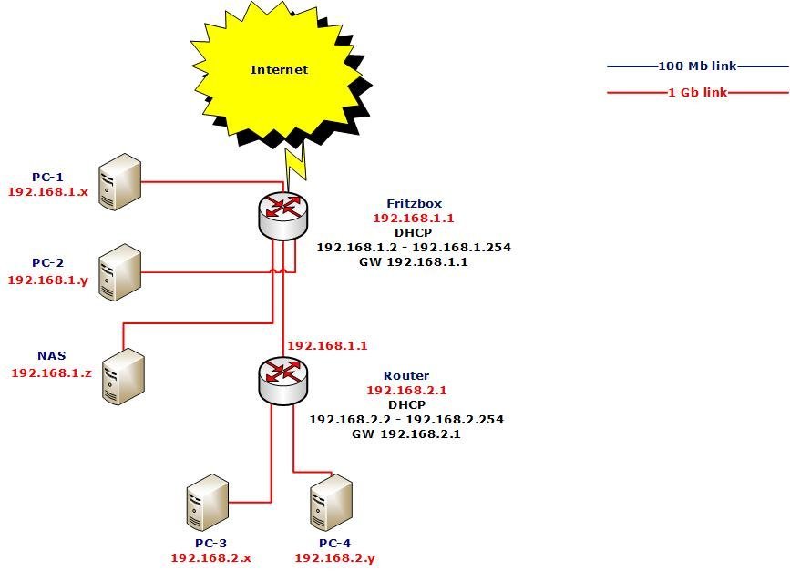

                  steve0102
                  Magari fare un diagramma di rete N-S con i router e gli indirizzi sulle interfacce connesse aiuterebbe a chiarire la situazione.
                  Inserisco uno schema
                  • Riky e wtf hanno risposto a questo messaggio
                    steve0102
                    A me non torna sta cosa.
                    Hai assegnato al router Asus 192.168.2.1 però il modem Fritz vede lo stesso router come 192.168.1.2
                    Da quello che so io l'indirizzo di assegnazione deve essere uguale a quello impostato sul principale
                    Non so se anche a qualcun altro non torna sta cosa

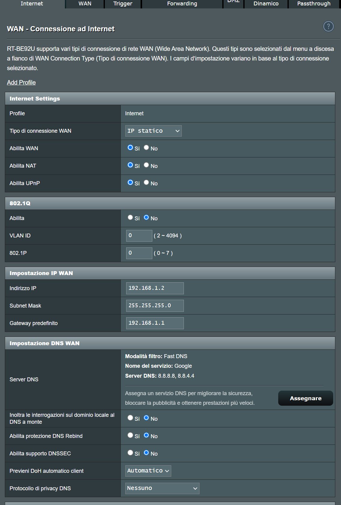

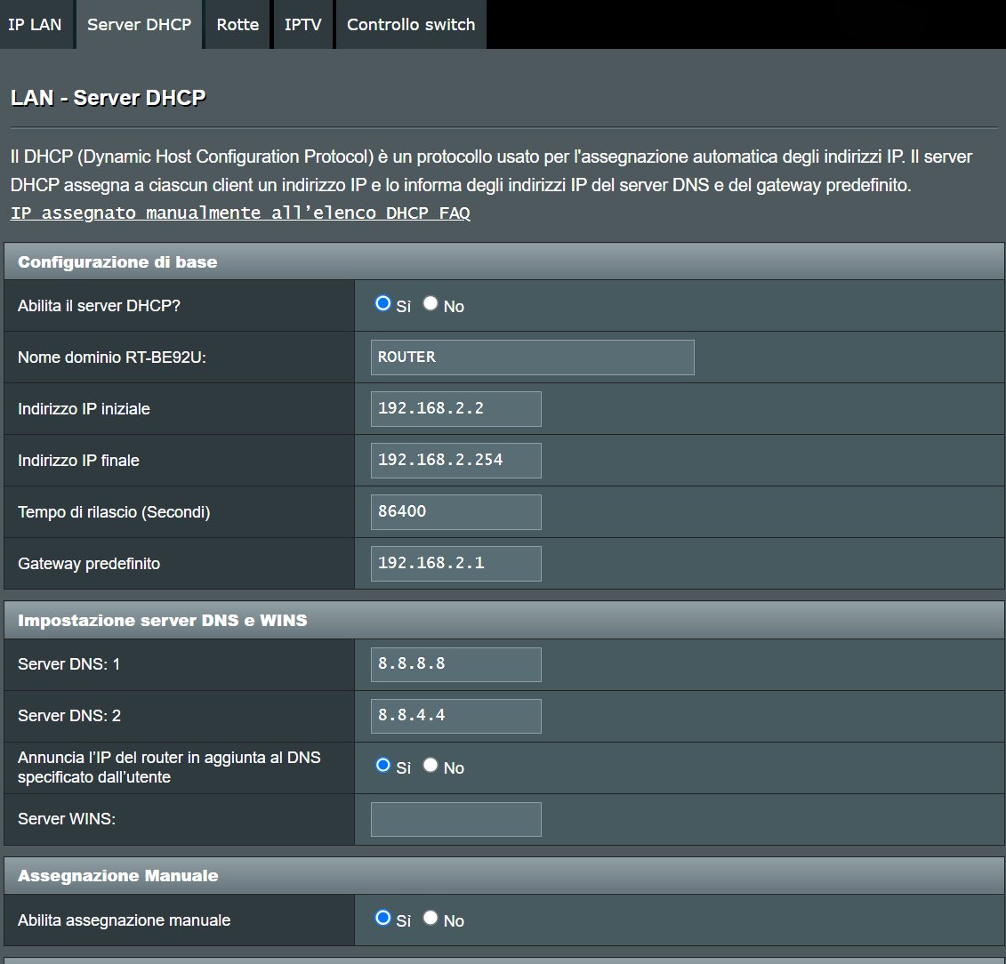

                        steve0102 Nel dhcp del router Asus, cos'hai impostato come gateway e server DNS? Stessa domanda per le impostazioni di rete del router Asus lato wan. Il router di prima faceva da tramite sulla rete Fritz 192.168.1.x e ti dava accesso anche a quella rete. Ora sembra che ti limiti alla sua sottorete 192.168.2.x.

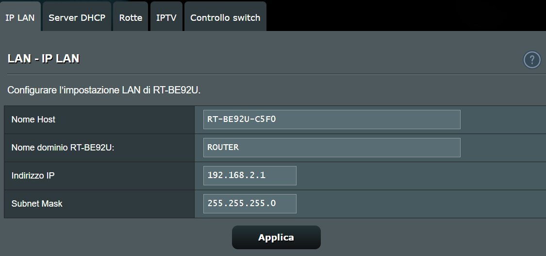

                          Aperock
                          allego tutti gli screen delle impostazioni

                            steve0102 Prova ad impostare, nella configurazione lato wan, 192.168.1.1 anche come server DNS.
                            edit - Non conosco la configurazione dell'Asus ma anche quel filtro "Fast DNS" potrebbe impedire l'accesso. Riesci ad escluderlo?

                              Aperock
                              Dns modificati ma non raggiungo ugualmente,lato wan dove intendi da inserire 192.168.1.1?
