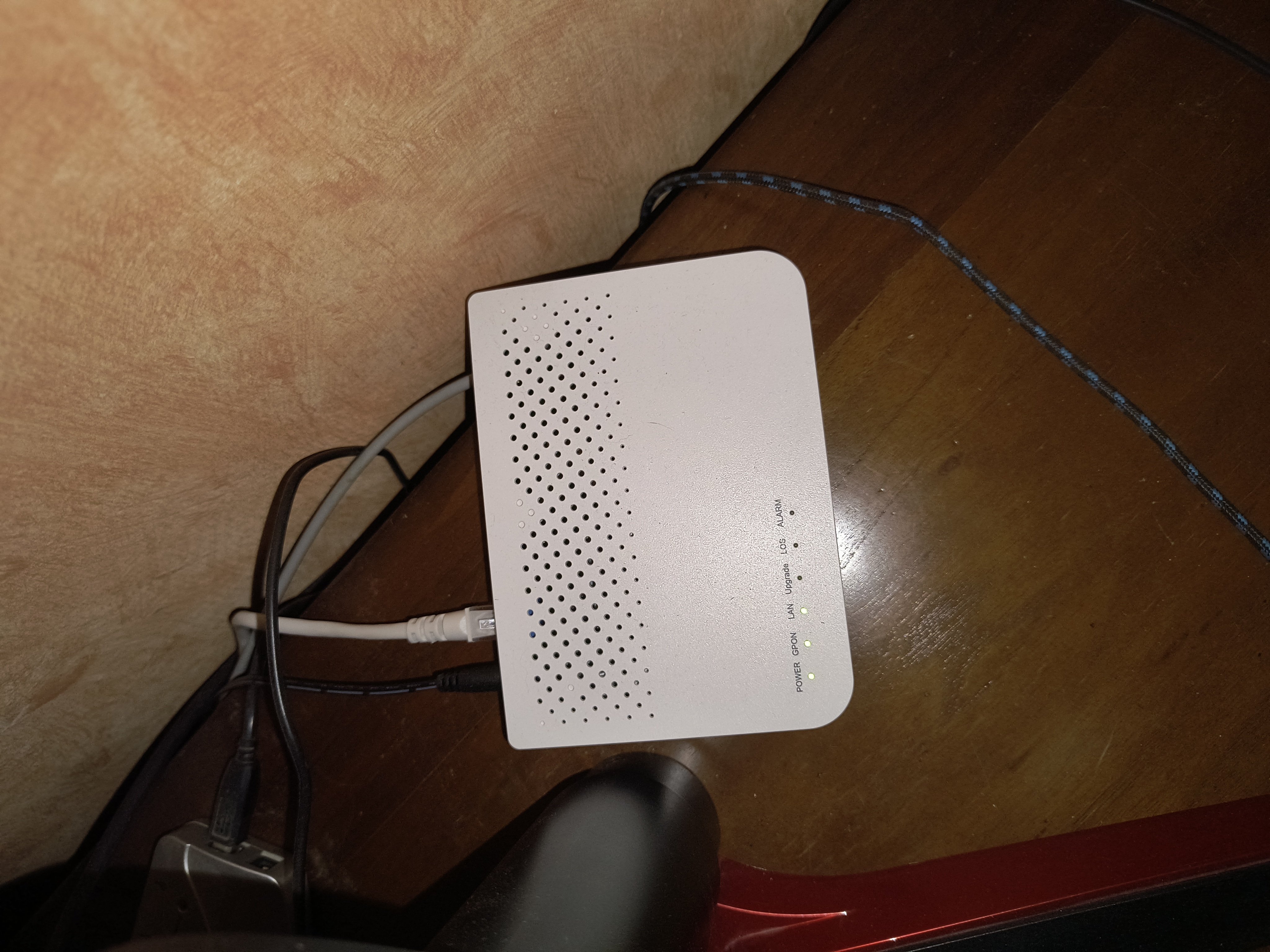

Ho sto aggeggino qua dov è collegata la fibra poi con un cavo la porta al modem
AlexGiuliano
Hai il Sercomm FG1000R come ONT esterno, è già 2,5G.

Ti metto foto

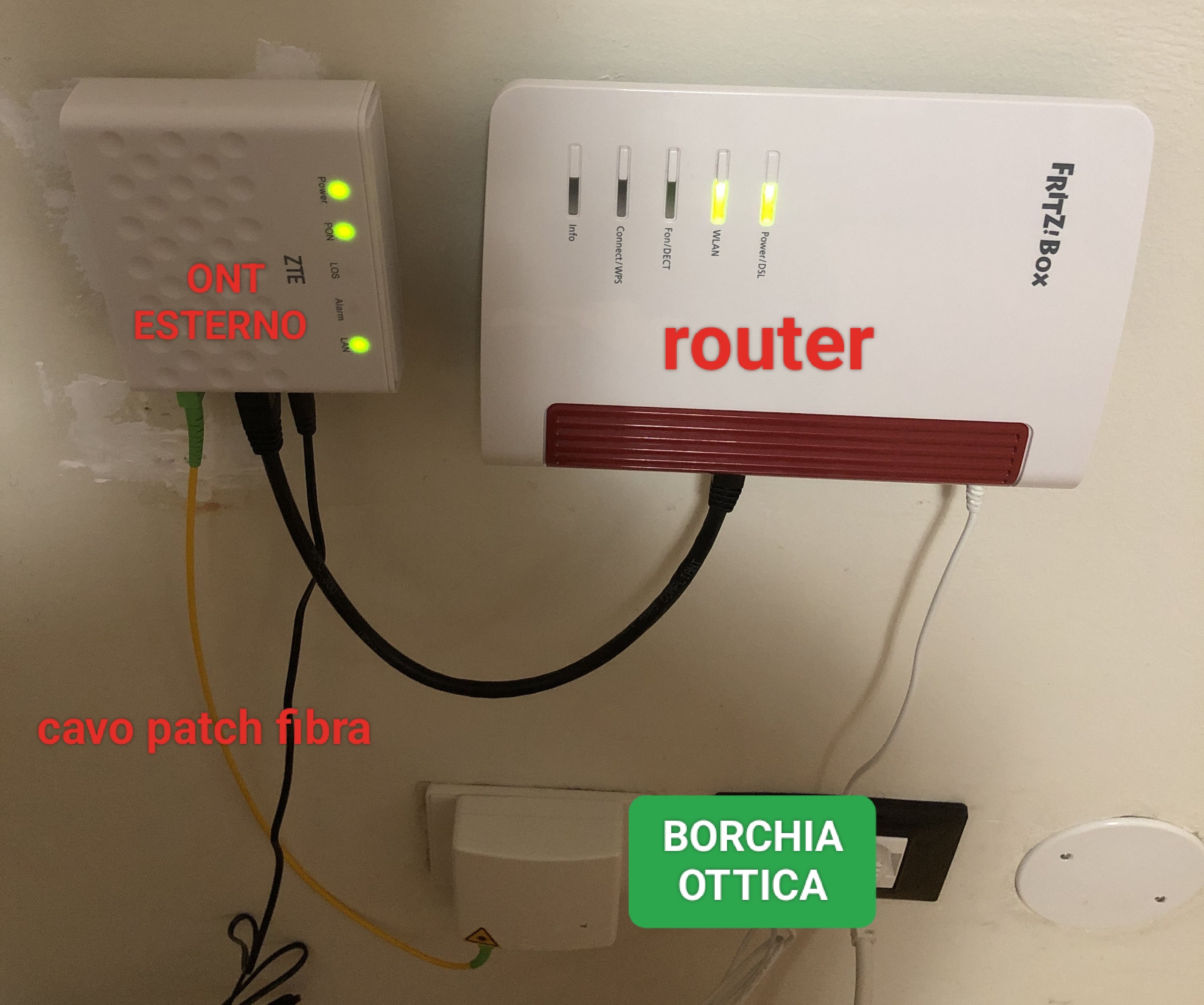

La borchia ottica è una scatoletta che si mette a muro, ci si termina il cavo in fibra che arriva da fuori casa, e dalla quale poi parte un ulteriore cavetto in fibra che entra nell'ONT.
Se il cavo che entra nell'ONT è lo stesso che arriva da fuori l'installazione non è stata fatta secondo normative Fibercop.

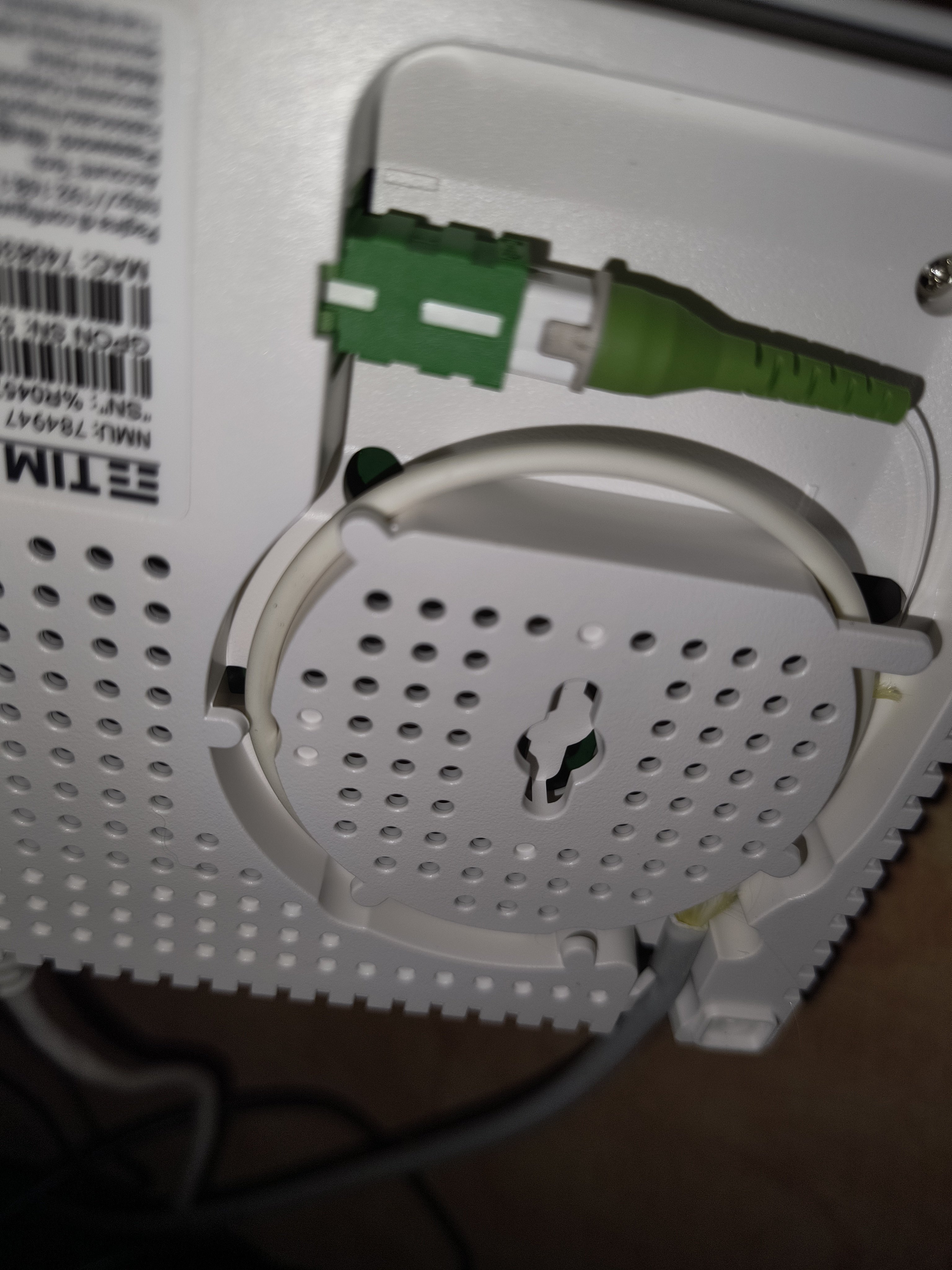

AlexGiuliano Ti metto foto
Ecco, come volevasi dimostrare, hanno messo il connettore direttamente al cavo che arriva da fuori, è un'installazione errata.
Esempio:
TheMarsican ah sisi me l'hanno tirato direttamente da fuori.. ce l'ho quella scatoletta al muro di casa ma l'hanno evitata per avere una maggiore stabilità potenza a detta dei tecnici

In quel modo il cavo sguainato non è protetto, se dovesse rompersi poi bisogna accorciare il cavo e rimettere il connettore.
