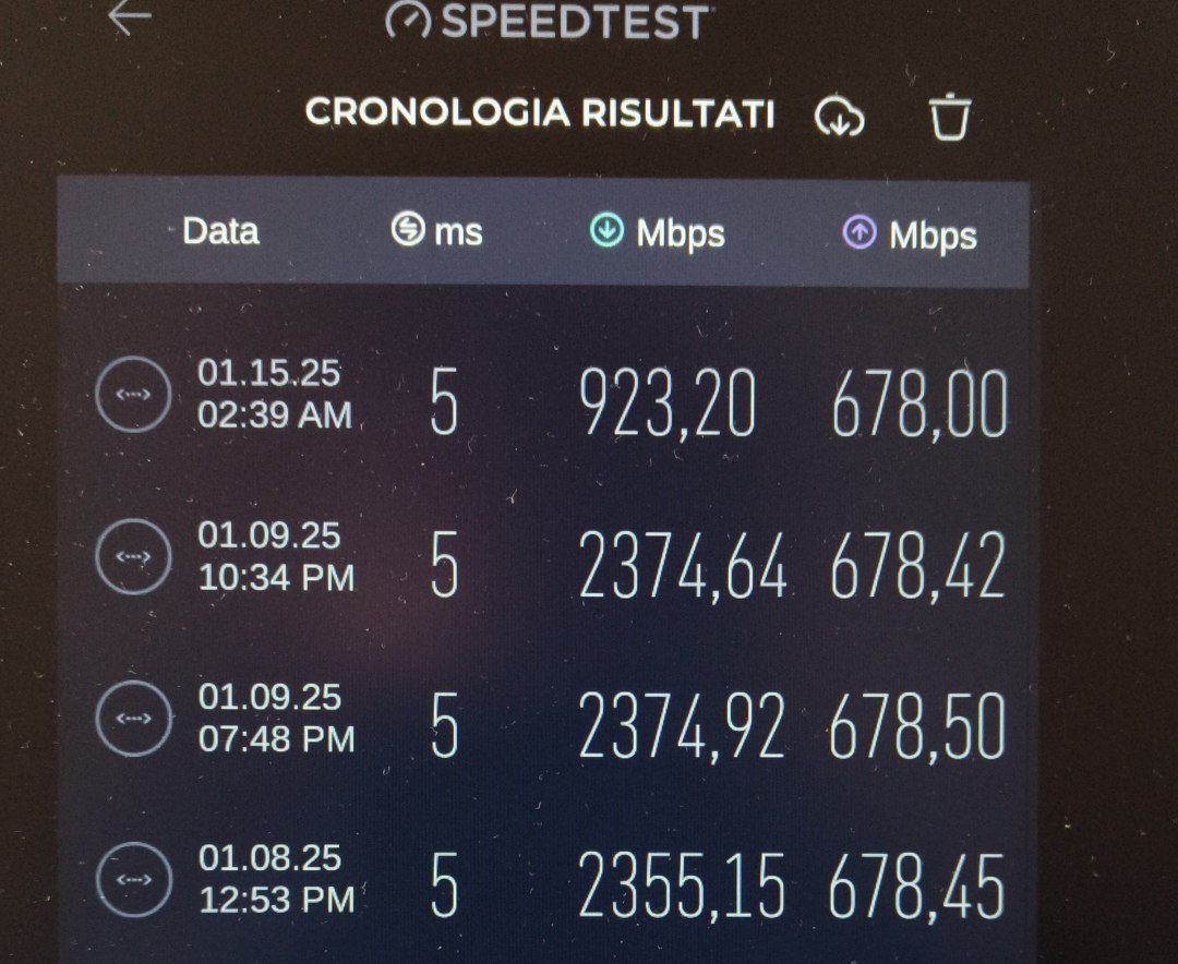

Qualche giorno fa ho attivato Fibra Iliad EPON 5 Gbit/s , linea performante in termini di velocità (2540 in Down - 670 in Up) ecc. Dopo qualche giorno noto su iliadbox che mi sono state assegnate porte dalla 40000 in su e quindi ero impossibilitato ad aprire altre porte per gaming, videosorveglianza ecc.. Cosi contatto Iliad e richiedo attivazione dell' IP Full Stack, il giorno dopo il servizio mi è stato attivato ma da qui inizio i problemi di linea e velocità..
Sin da subito noto parecchi lag ed effettuando speedtest mi accorgo che non riesco a superare la velocità di 900 in Down... Cosi pensando che fosse un problema mio interno, ho provato a fare hard reset della IliadBox, Reset scheda di rete 2,5GB, scollego tutti i cavi e uso un solo cavo diretto da pc a iliadbox ovviamente porta 2.5, ho provato a cambiare anche PC ma niente la velocità e sempre di 900 in down. Ultimo test che ho effettuato per avere la certezza che il problema non fosse mio, faccio speed test da pc e da smartphone in contemporanea e noto che in wifi andavo intorno agli 800 in down e su pc a 40 in down quindi da qui ho capito subito che la linea è castrata ad 1GB, tutto questo solo dopo aver attivato IP Full Stack..
Allego foto e video di speedtest e sperando che qualcuno sappia aiutarmi in merito!!
Qui mostra speedtest prima e dopo aver attivato IP Full Stack

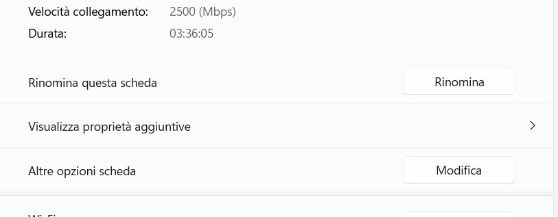

    • Sul PC hai la porta LAN 2,5G?
      Prova a verificare se linka correttamente a 2,5G quando ti colleghi sulla porta 2,5G della IB.

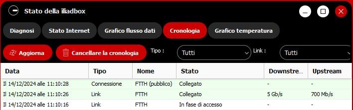

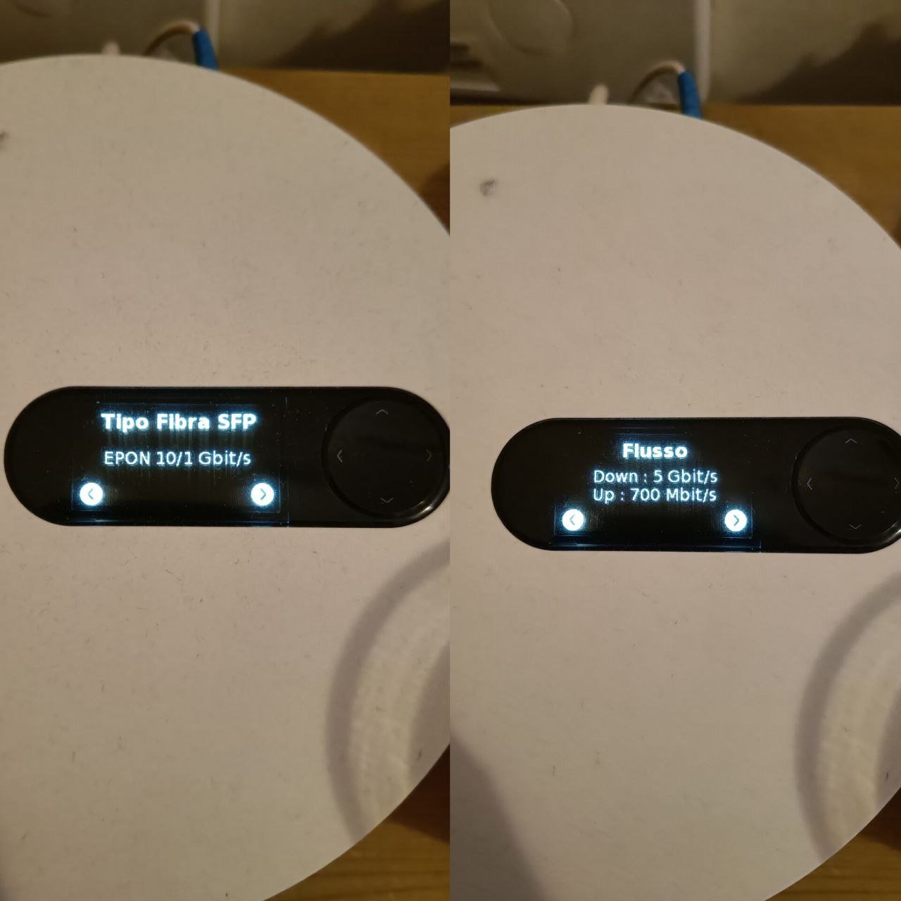

      • Dalla cronologia, nella parte Stato IliadBox, a quanto è stato stabilito il link ottico:

        -su PC è ovvio che ho LAN 2.5 e linka 2.5 Full

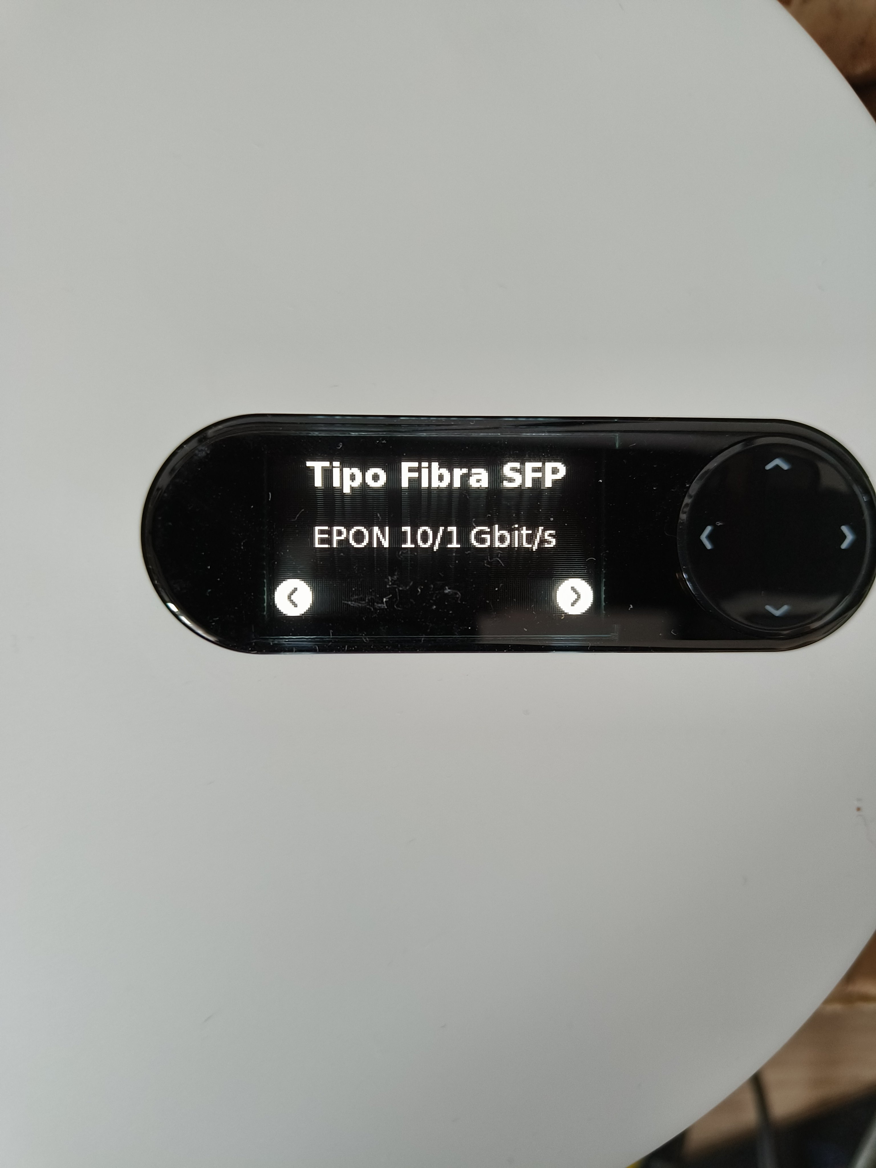

      • il link ottico stabilito è uguale al tuo 5GB/s e 700 Mb/s

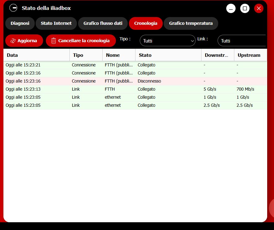

            Una cosa che noto ora però dalla Cronologia è che il LINK Ethernet sale prima a 2,5G e poi scende subito dopo ad 1Gbit.
            Oppure hai un altro dispositivo connesso via cavo su un'altra porta della IliadBox?

                      Ciao, io sono nella tua stessa situazione (velocità limitata a 1 Gb/s, mentre fino a qualche giorno fa andavo correttamente a 2,5 Gb/s. In pratica ho gli stessi identici risultati che hai mostrato nello screenshot).
                      La differenza, però, è che io non ho richiesto nessun IP Full Stack, il problema si è presentato all'improvviso e senza nessuna spiegazione logica.
                      Ti volevo chiedere se gli speed test li hai fatti su server Iliad (Roma o Milano), perché ho notato che se provo a fare uno speed test su server Dimensione (Roma nel mio caso) i risultati sono decisamente migliori anche se non ottimali come succedeva fino a qualche giorno fa.
                      Potrebbe essere un problema dei server di Iliad?

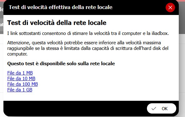

                        Qui nella sezione speedtest su Iliadbox, mi usciva File 10GB adesso invece mi esce 1GB, a te come esce?
                          [cancellato]
                          Stessi file anche nella mia Iliadbox. Ho provato a scaricare quello da 1 GB e la velocità di download della rete locale mi sembra normale.

                            Poi ti segnalo che quella schermata per i test files su rete locale autogenerati dalla IliadBox, sono sempre stati come massima capacità ad 1GB, so che ha poco senso ma è così, ti sarai confuso probabilmente con un altro valore

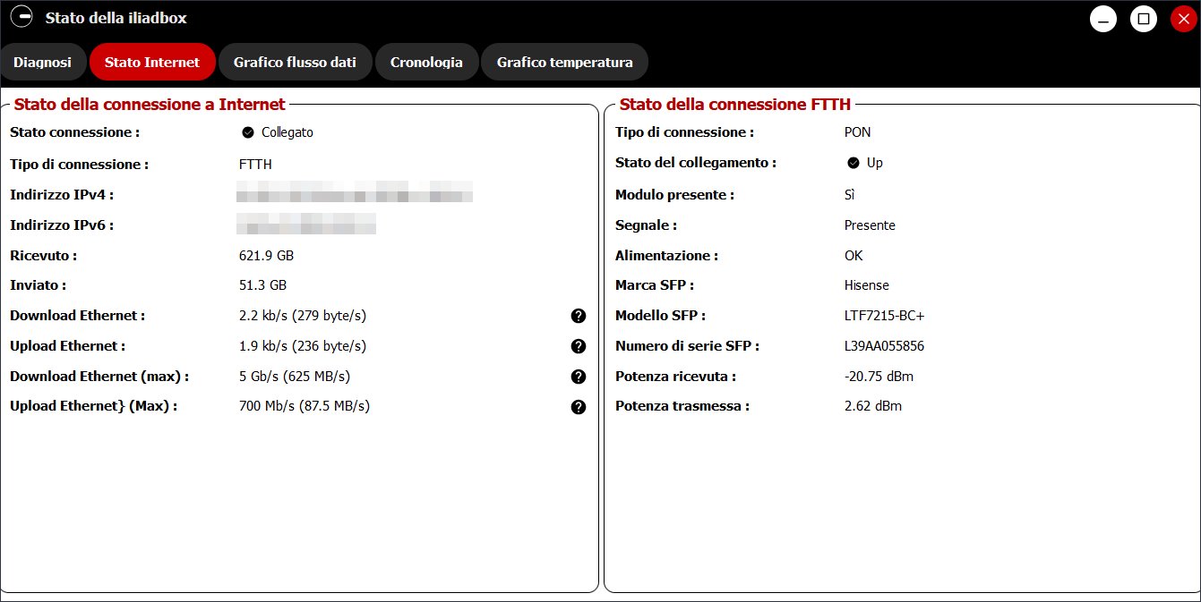

                              [cancellato] Prova a postare il menu Stato internet, per vedere se c'è qualcosa di strano
