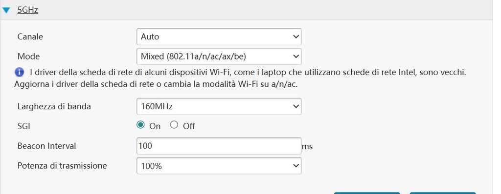

Ho attivato i log (il livello di soglia "errore", già preimpostato, è ok?), siccome erano spenti, e provo a tenerli occhio se esce qualcosa di correlato al DFS. In aggiunta, non è che cambiando qualche parametro del 5GHz (e.g. selezione automatica del canale) la cosa si può evitare?
P.s. ho provato a collegarlo alla rete cablata, e me l’ha riconosciuto. Tuttavia, tramite app tether, risulta ancora impostato come “extender”. Devo forzatamente metterlo su AP? Perché sta funzionando lo stesso
