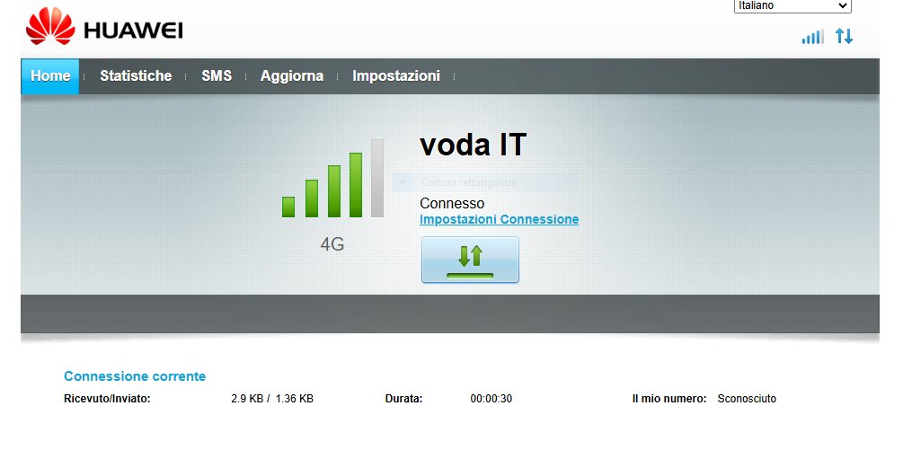

Entrambe funzionano su pc e si connettono (una in 3g e l'altra in 4g) mentre su Fritz restano perennemente in "ricerca rete".

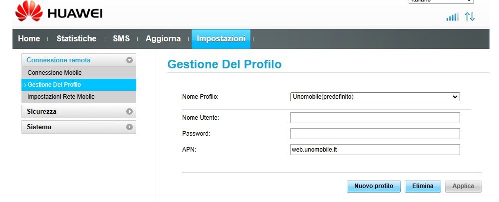

Nella griglia di configurazione del profilo Operatore (presente in "Internet/modem online del Fritz) che appare solo con la Tp-link inserisco gli stessi dati che uso su pc.
Con la Huawei non appare nemmeno quella griglia di configurazione li.

Allego screen shot di collegamento da PC.
