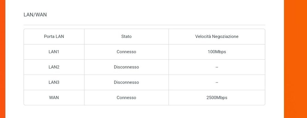

        mark129 l'ho verificato facendo vari speed test, scaricando file, me lo dice anche nei settaggi del router che la velocita di uscita e 100mbps, ho allegato la foto.
          Marco__ l'ho verificato facendo vari speed test, scaricando file, me lo dice anche nei settaggi del router che la velocita di uscita e 100mbps, ho allegato la foto.

                    Buona sera pure io ho lo stesso problema le porte lan sono limitate a 100 mega lo si può vedere entrando nel ruter nella schermata iniziale ci sono tutti e dati
                    Marco__ Io possiedo lo stesso router firmware 1.0 e non ho alcun tipo di problema con le lan/wan visto che attualmente lo sto usando con FTTH con 2,5 Gbps in entrata sulla wan e in uscita sulla LAN 3
