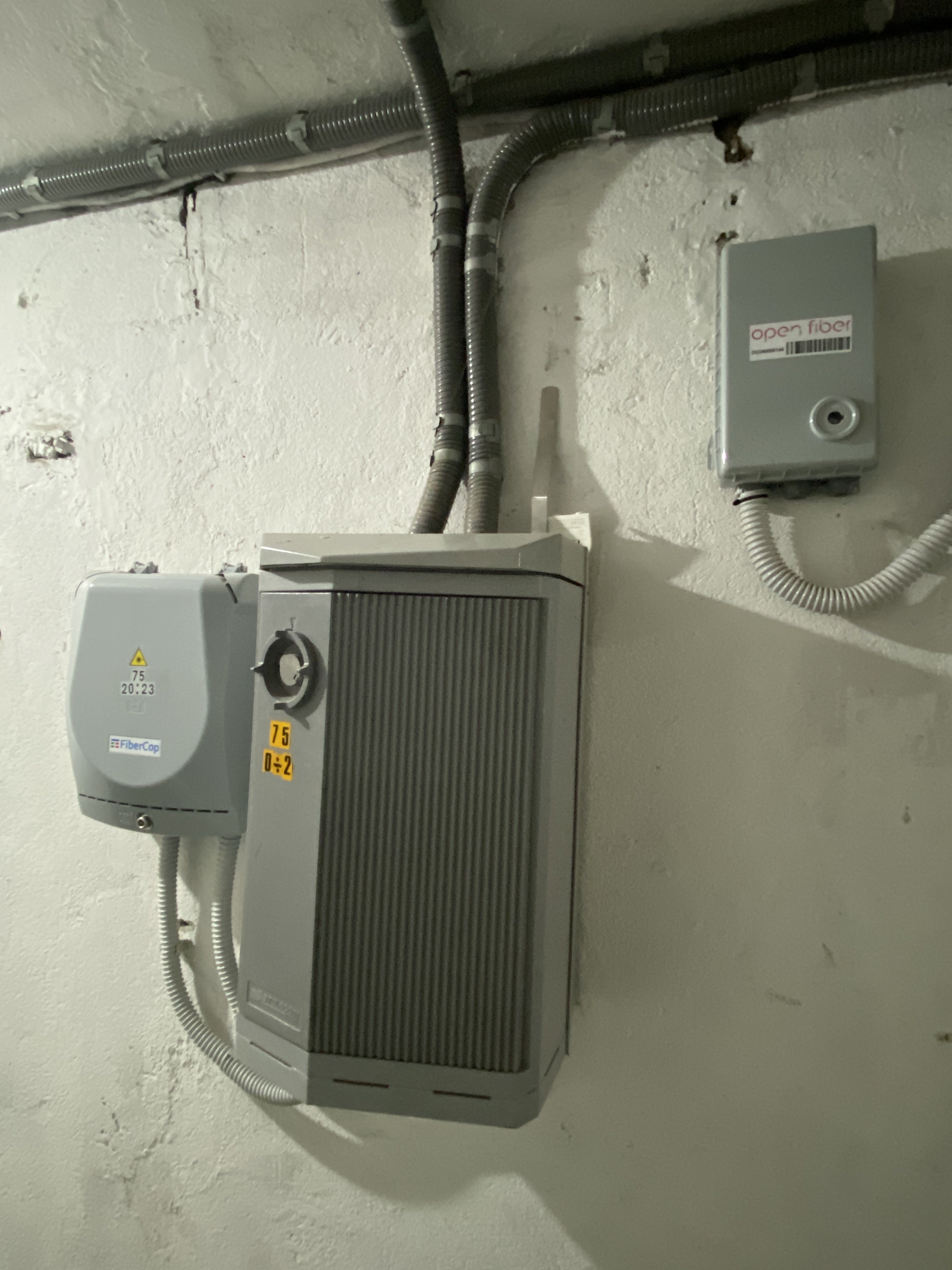

      alessio_annu vai nel locale Tecnico e controlla se hai un PTE Fibercop e cmq mandaci la foto dell'armadio del RAME

          Eccomi qui, ho controllato, e la situazione è questa:
          • All'interno del cavedio tecnico sono presenti sia PTE Fibercop che Open Fiber
          • Inoltre, fuori dal cancello è presente un tombino targato Fiber Cop
          A questo punto, non riesco a spiegarmi perché arrivi la sola misto rame e non FTTH completa...
          Intanto, ho provato ad inviare una segnalazione ad Open Fiber, dunque attendo
          Fatemi sapere!

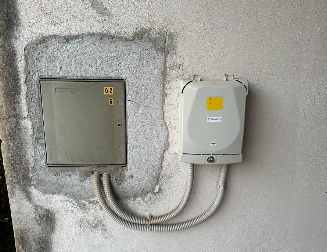

            Se passa di qui il buon @walt probabilmente potrebbe aiutarti relativamente alla copertura FiberCop, bonificando la banca dati se il PTE che hai mostrato risulta collaudato ed attivo.
            alessio_annu ti hanno infasato la Gpon sotto via cesare battisti 1 per Fibercop che probabilmente è il tuo passo carraio. .
            Si dovrebbe poter sistemare sistemare .
              alessio_annu
              Ho inserito il tuo indirizzo sotto l'area di influenza di quel PTE, tra una decina di giorni ricontrolla copertura su sito FiberCop.

                        alessio_annu Sempre meglio sistemare nel modo corretto quando possibile, soprattutto in situazioni come queste che sono abbastanza chiare. Per OF vale la stessa cosa.. Ho avviato io la richiesta per la correzzione..
