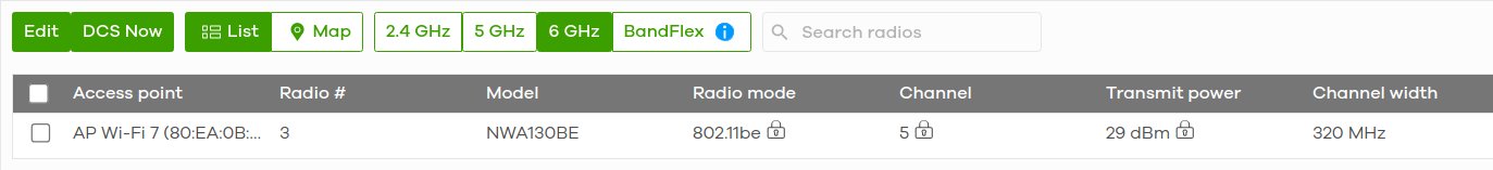

                  Non capisco perchè se ho settato la potenza del segnale 6GHz in Radio Settings a 30 dBm quando ho cambiato canale a 5 nella tabella in basso mi da sempre "transmit power" a 22dBm
                  Anche a me da Transmit Power a 22dBm, probabilmente perchè è la massima utilizzabile in Italia.
                  Però puoi forzare la potenza cliccandoci sopra o su "Edit":
                  Ci sono un po' di parametri su cui agire nella scheda che ti si apre.

                      trabattaro Grazie ho capito come mantenerla quasi al massimo, bisogna settarla in 29 dBm e mantiene, non appena si setta a 30 switcha automaticamente a 23-22 dBm.
