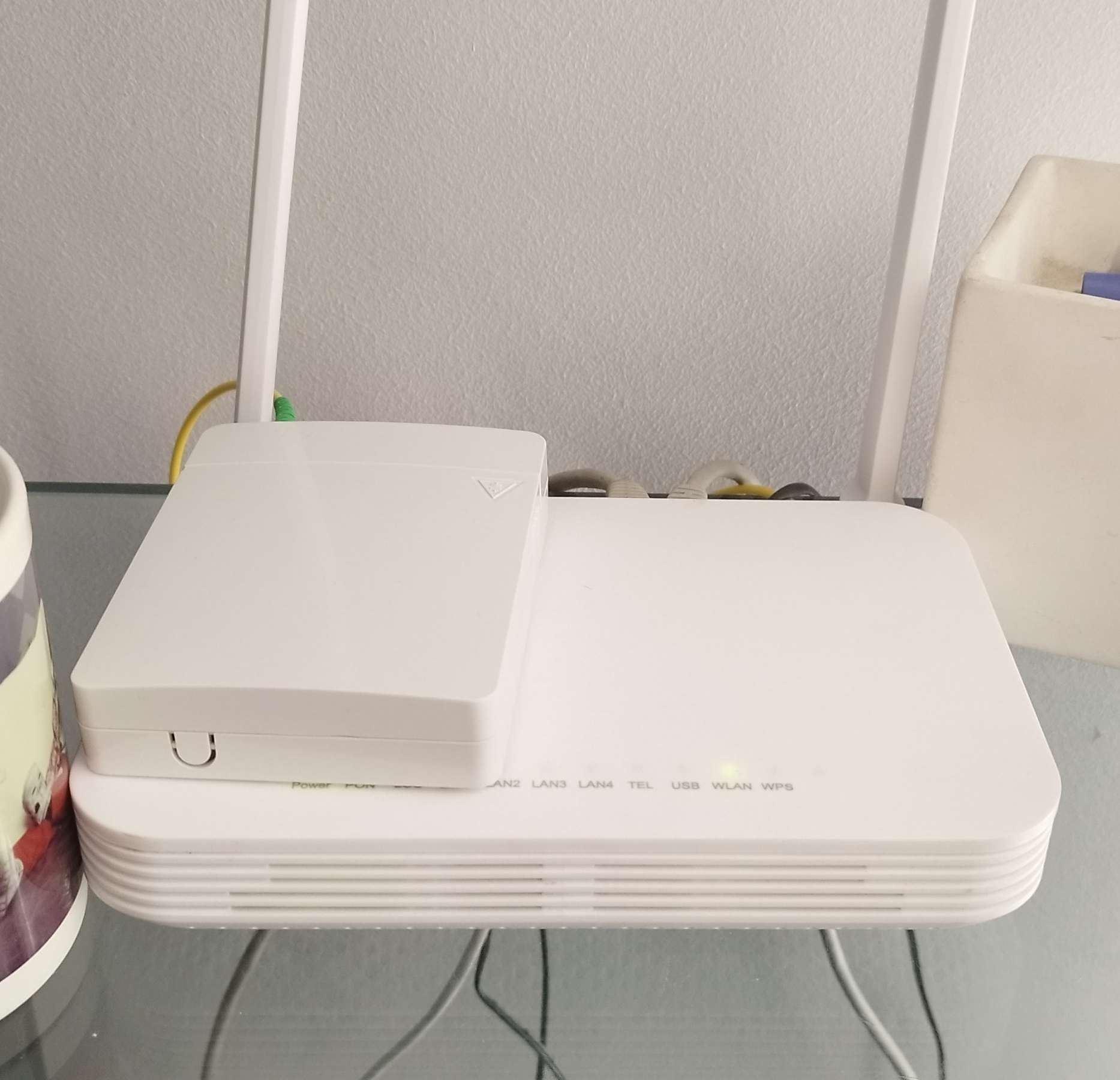

                      Veehxia Non è che ci posteresti una foto cosi da toglierci il dubbio sul tuo setup?
                      Spero vada bene questa, data la posizione dell'apparecchio mi risulta un po' difficoltoso fare di meglio a fotografare

                          Locura Spero vada bene questa, data la posizione dell'apparecchio mi risulta un po' difficoltoso fare di meglio a fotografare
                          A vederlo cosi mi sembra una borchia e non un'ONT, magari una foto del retro per vedere proprio i cavi?

                            Veehxia A vederlo cosi mi sembra una borchia e non un'ONT
                            Ti confermo che sia la borchia, ho fatto una ricerca e a livello fotografico le entrate sul retro della scatoletta matchano quelle della borchia piuttosto che dell'ONT
                            A questo punto penso che l'ONT sia situato dietro il mobile, ma mi è stato detto di non toccar nulla e così faccio (finchè la connessione va, "non tentare di aggiustare ciò che non è rotto", suppongo)

                              Locura A questo punto penso che l'ONT sia situato dietro il mobile
                              Secondo me è integrato nel router, se lo guardi da sotto (visto vedo un tavolo in vetro) dovrebbe entrarci il cavetto in fibra.
                              A questo punto, se riesci a farti dar le credenziali per accesso dal tuo ISP, il K562e-10 sarebbe il più indicato in modo da integrarlo in mesh con quello che già hai.
                              Non so come funziona l'abbinamento tra i due, magari basta premere il tasto WPS come sui FritzBox, ma non mi sbilancio.
