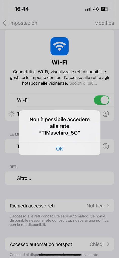

La spia sul modem rimane accesa (verde),tutti i dispositivi (circa 15) vengono disconnessi (sia se connessi alla 2.4 che alla 5 ghz)e se provo a riaccedere mi dice così:
Per far ripartire il Wi-Fi,devo spegnere e riaccendere il modem e torna a funzionare.
