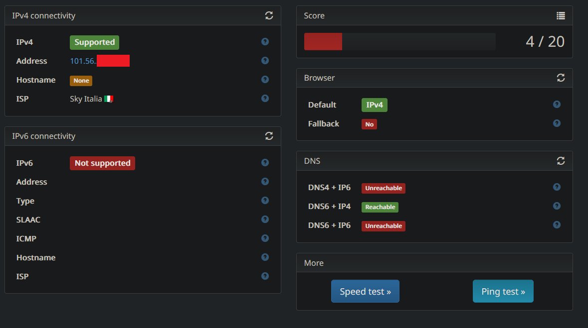

Dopo un reset delle configurazioni e dei package di OpenWRT bene o male sono riuscito a ripristinare la situazione iniziale, tuttavia riscontro ancora qualche problematica che non mi spiego: Dalla LAN (sia v6 che v4) non raggiungo nessun IPv4 pubblico, sebbene riesca a navigare su siti v4 (con però qualche secondo di latenza che non notavo nei primi giorni). Di seguito uno screen di https://ipv6-test.com/:
Su v6 invece non rilevo anomalie.
Tracert v4 da LAN mi riporta solo il promo hop del router, mentre dal router stesso ho questo risultato (lentissimo):

                        Alla fine ho provato a rimettere online l'hub per passare alla classe 101.58 e, stranamente, i problemi di ping verso ipv4 pubblici si sono risolti. Forse lato BR si era intortato qualcosa?
                        Una volta verificato l'effettivo passaggio alla nuova rete, ho staccato l'hub e rimesso il router asus. Dopo i tempi tecnici, é tornato tutto operativo.
                        Navigazione internet funziona come dovrebbe, speedtest invariati, ping verso ipv4 pubblici OK. Sembrerebbe quindi tutto risolto.
                        Non mi spiego peró come mai ora ad ogni test fatto su https://ipv6-test.com/ ora ottengo risultati diversi....
                        All'inizio mi dava connettivitá ipv6 assente, browser default ipv4 e fallback OK < 1s, dns6 + ip6 unreachable, mentre ora tutto positivo tranne fallback del browser e dns6+ip6 unreachable. Ogni tanto, questi check restituiscono OK o OK con una certa latenza, ma non capisco con che logica. Provato anche da browser diversi.
