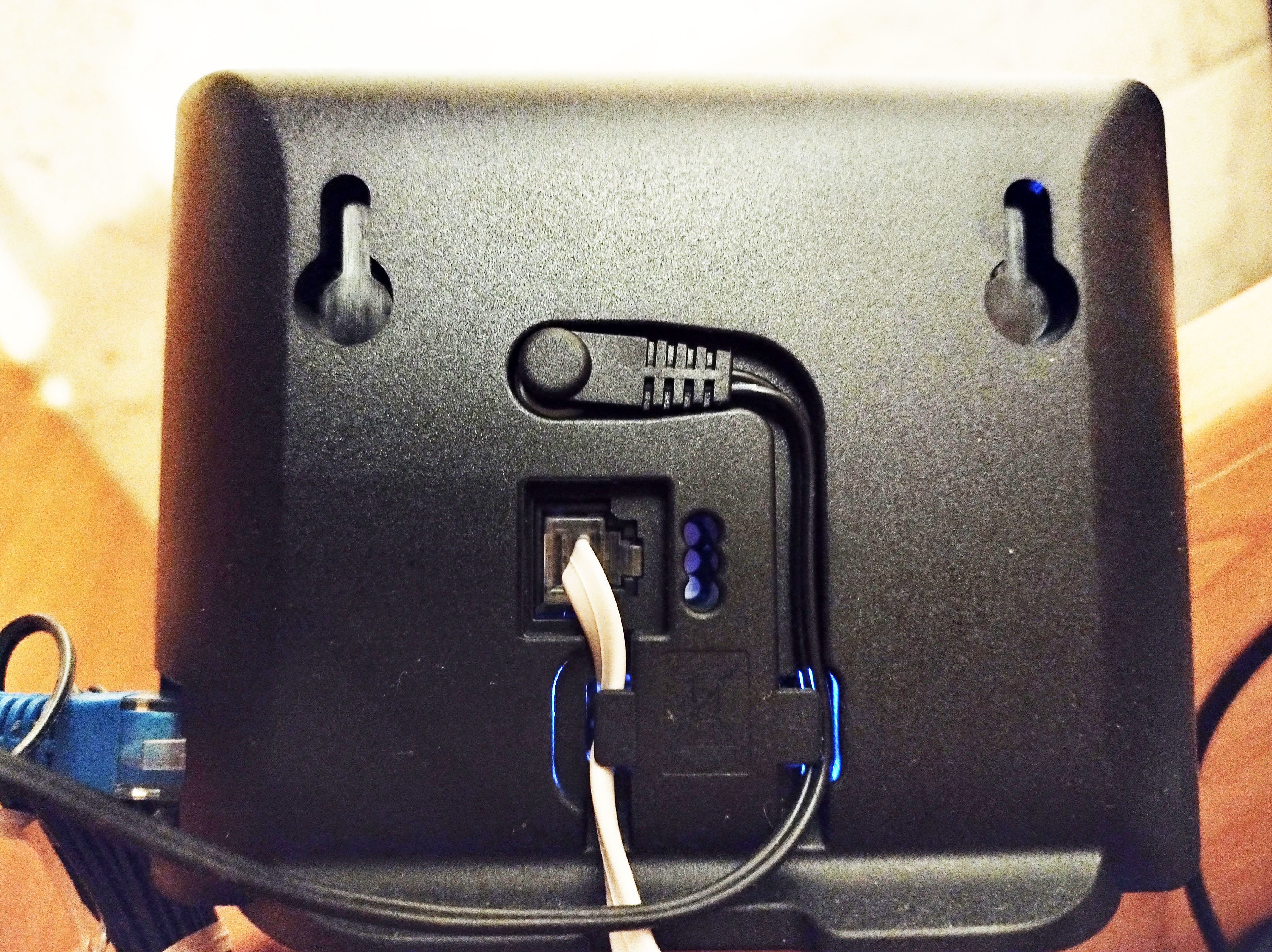

@Bast Sapete ieri che ore erano? Le 3:30 di notte. Ho fatto svariati test e la mia situazione è questa:
https://forum.fibra.click/d/36602-problemi-voip-ftth-tim-gigaset-ubiquti-udm-pro
vi ho fatto un video che ha dell'increbile, accendete pure l'audio:
https://drive.google.com/file/d/1iqWUD3xuyLVcMtzT2fsKVSKTou3CuWpq/view?usp=sharing
Il telefono, usando la base Gigaset, rimane nella fase di "dangling" (o fase di "non risposta" o di "limbo") come descritta dall'utente @mtrabo, quest'ultimo però a differenza mia ha fatto svariati test che io, con le conoscenze che ho, non avrei saputo fare, anche se è da notare che non è stata approfondita la questione del syslog, e quindi non è mai stato scrutato a fondo la problematica che ha la base Gigaset con la rete TIM.
Rispetto all'utente @mtrabo sono stato molto più attento e scrupoloso nelle singole impostazioni presenti nella base Gigaset, ma questo non ha dato il risultato sperato.

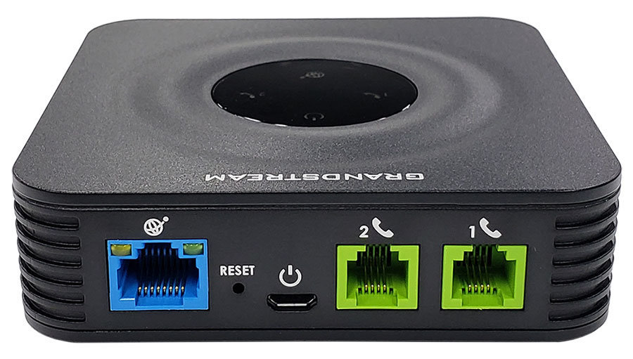

L'utente dice chiaramente che sotto rete Fastweb con la base Gigaset, oppure eliminando la base Gigaset e usando un semplice modem dotato di funzionalità VoIP con rete TIM, il cordless funziona perfettamente.
La discussione finisce da parte dell'utente con l'acquisto di un Grandstream HT802.
