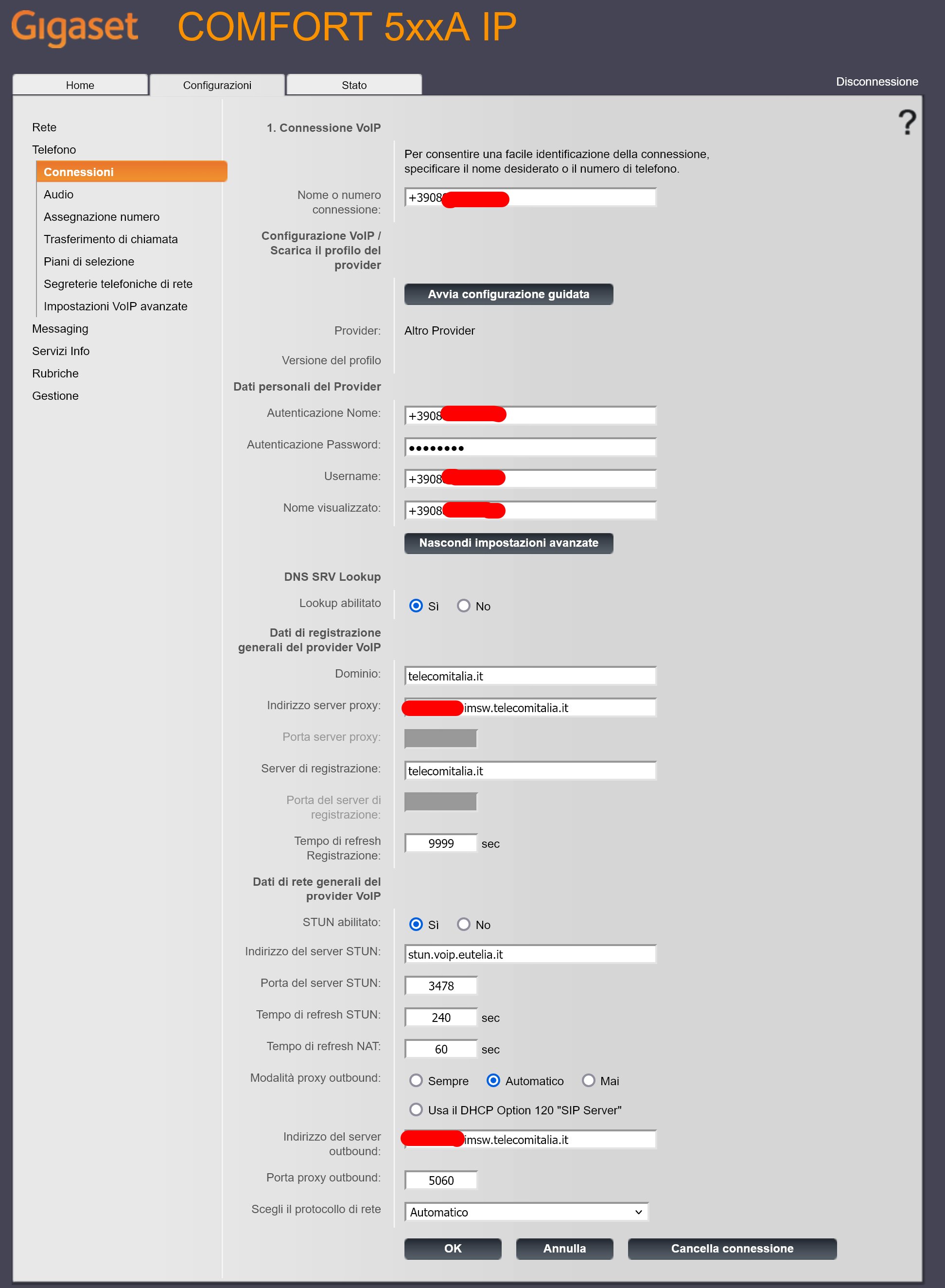

Possiedo una base Gigaset Comfort A IP Flex annesso ad un telefono cordless Comfort 550HX e ho bisogno di usare un server STUN per farlo funzionare bene, il problema è che nella configurazione della base Gigaset, qualsiasi server STUN gli metta (ho provato vari server STUN, da Eutelia a Google), non funziona.
Ho sempre il messaggio "Registrazione fallita".
La mia configurazione è semplice:
1) Modem TP-Link
2) Base Gigaset
Ho provato ad aprire le porte SIP, RTP e RTCP, sia lato STUN (Eutelia) sia lato Gigaset:
https://www.clouditalia.com/index.php/it/component/fsf?view=faq&tag=firewall
ho provato anche a mettere il Gigaset in DMZ, ma niente da fare.

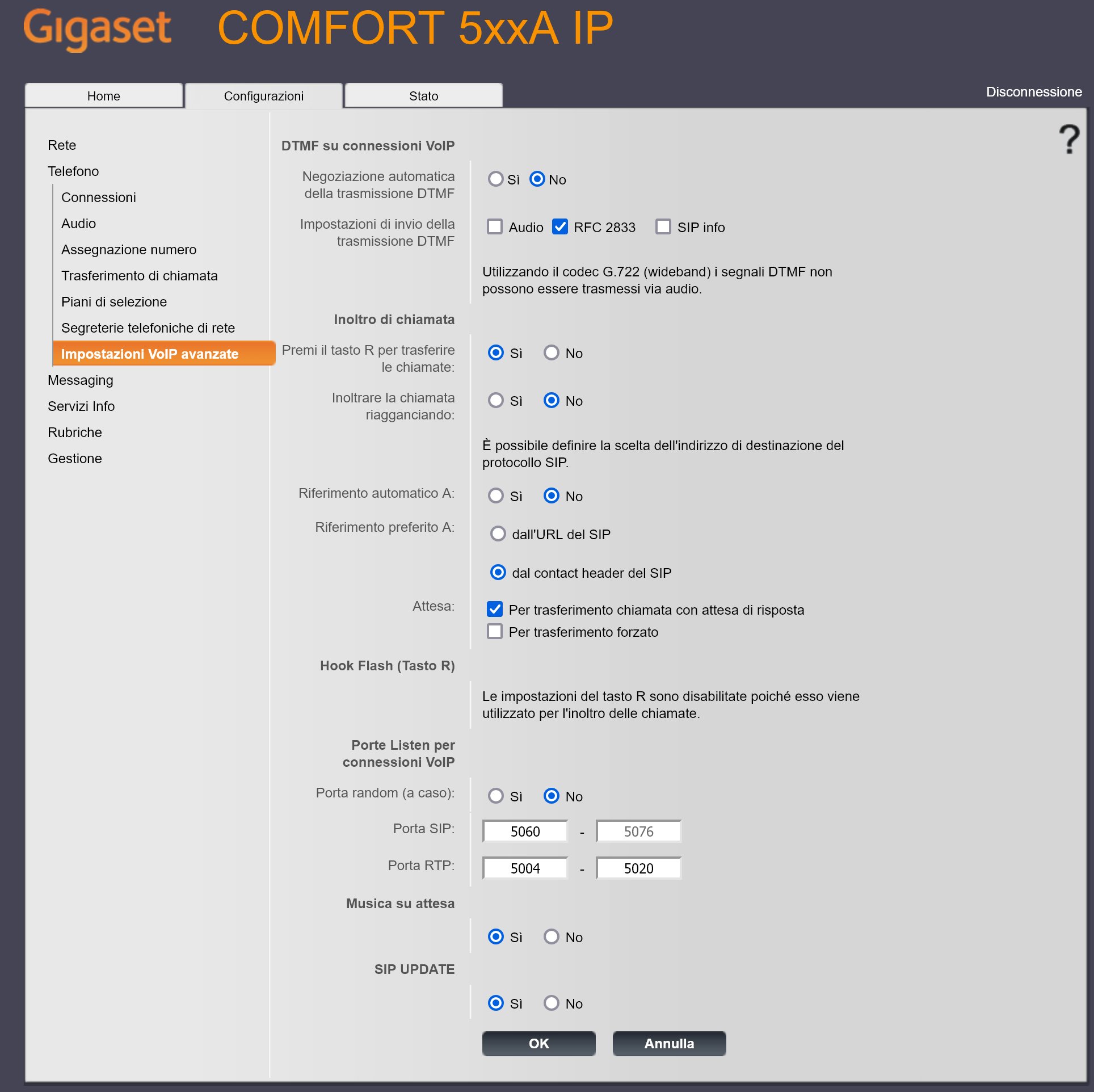

Ecco le mie impostazioni:
ecco altre mie impostazioni:

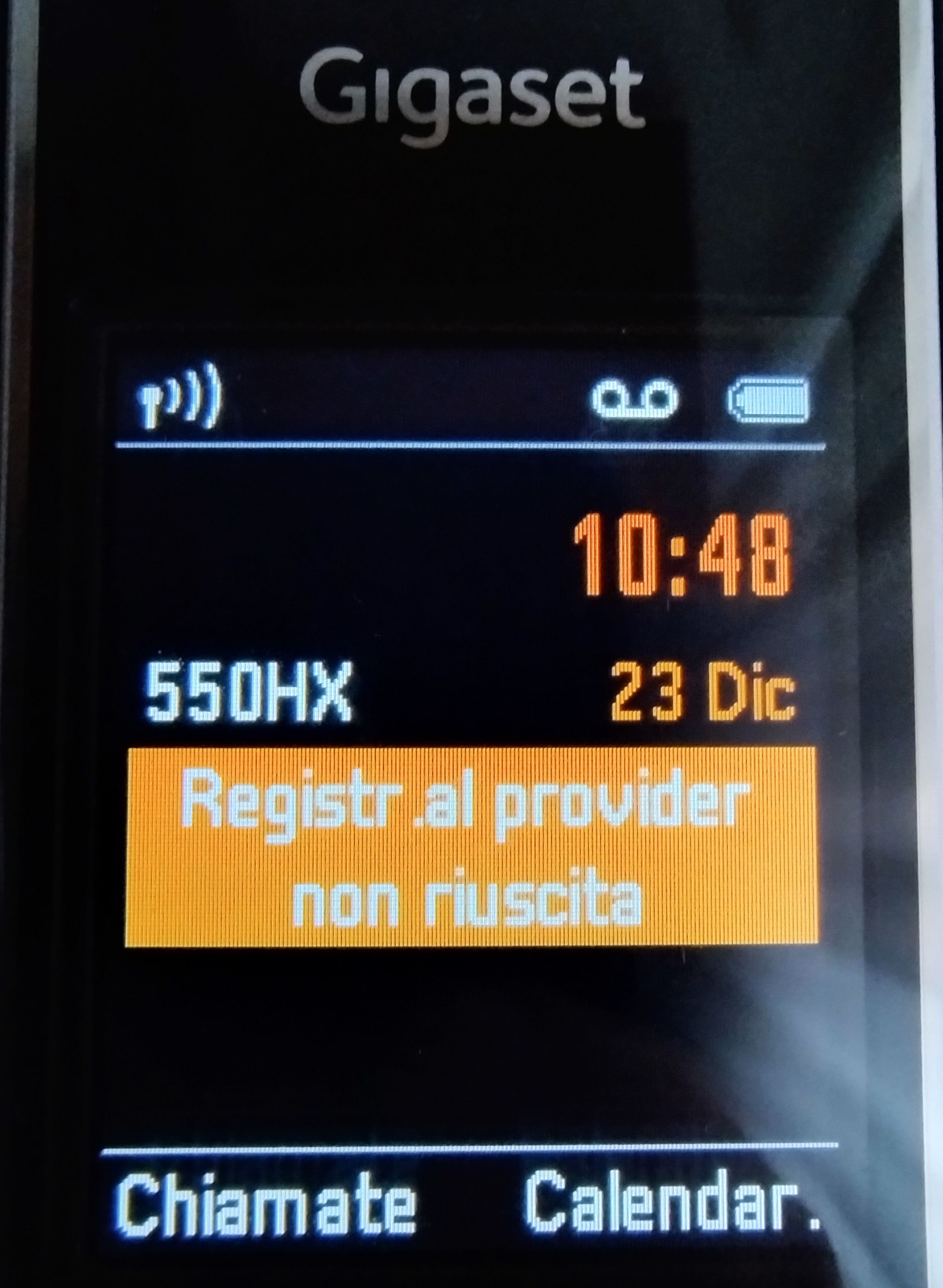

ed ecco il messaggio mostrato sul telefono:
Ho bisogno di Voi, di un aiuto, grazie.

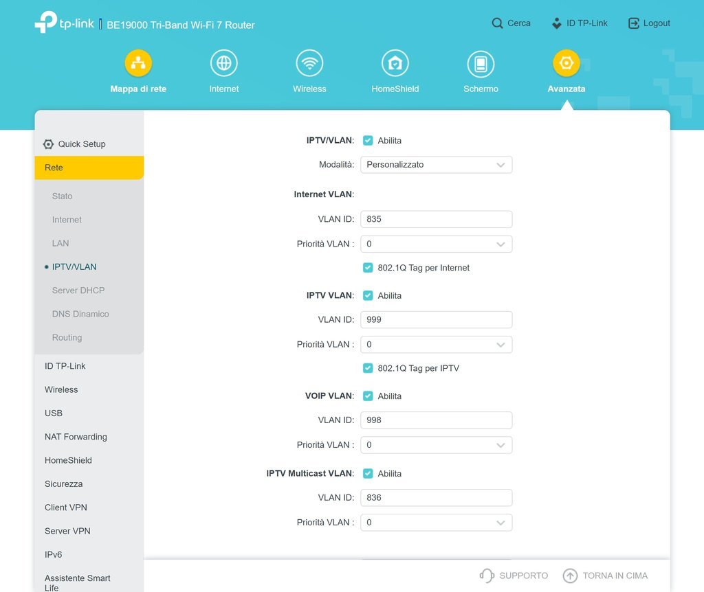

        Mi pare che devi permettere nel router una connessione aggiuntiva con VLAN id particolare per il VOIP.
        Riporto un'immagine da un thread del 2023 di questo forum

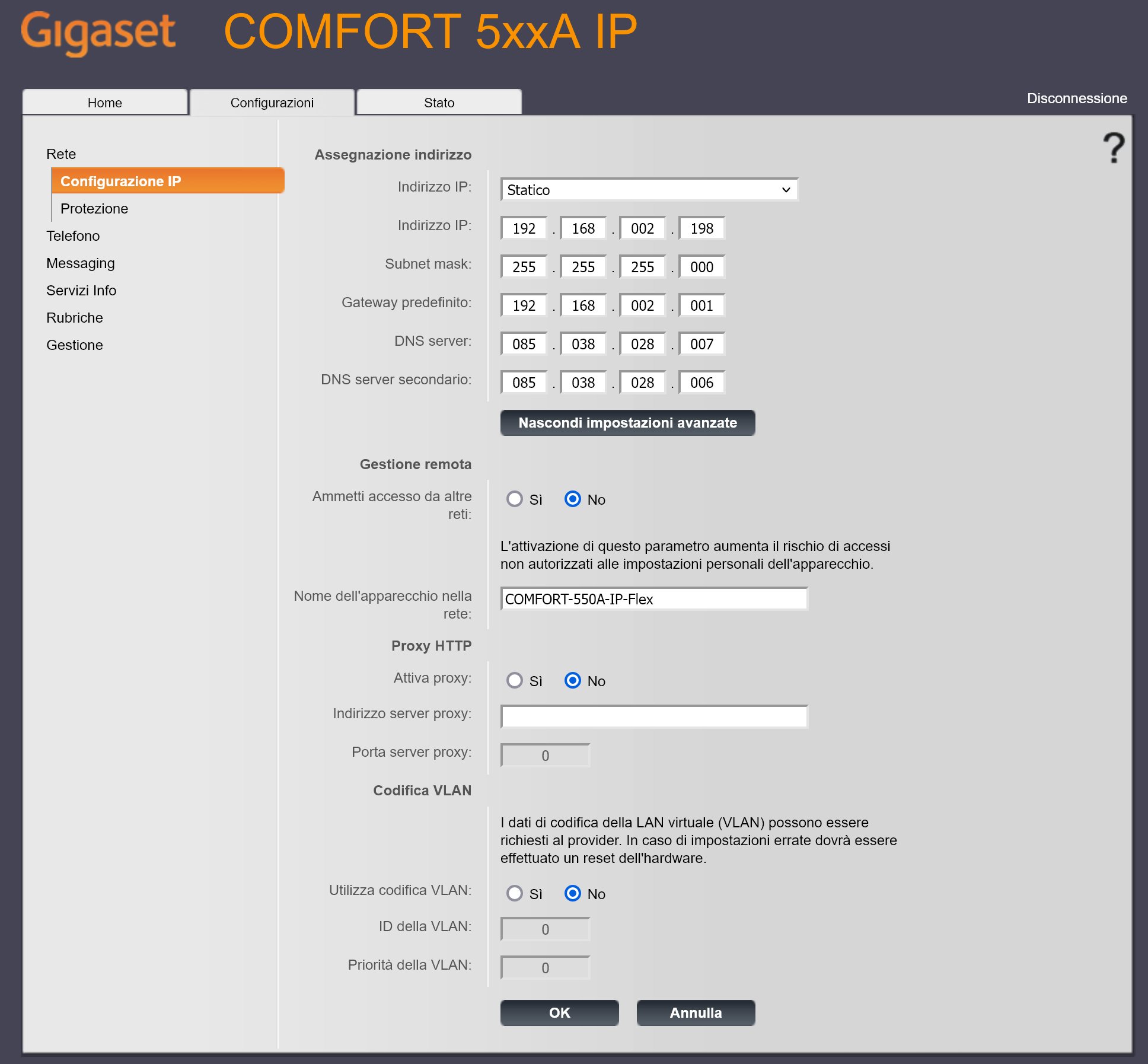

            Lellone49 Ti ringrazio, non sapevo di questa cosa. Secondo te può essere la stessa presente nelle impostazione di configurazione IP presente nella base Gigaset?
            Ecco la foto, riquadro in basso chiamato "Codifica VLAN":

              La vlan voce non è utilizzata da tim. Per la voce usa la stessa 835 dei dati.
              Sono riuscito a capire il motivo dello STUN del Gigaset non funzionante.
              Il Gigaset integra una funzione chiamata "Stato del VoIP", con questa funzione è possibile essere informati sullo stato della connessione e disporre dello specifico codice dello status.
              Il telefono mi mostra l'errore "Codice stato IP: 403". Ho reperito tutti i codici stato VoIP classificati da Gigaset e il mio errore è il seguente:
              0x403: Il servizio richiesto non è supportato dal provider VoIP.
              O il Gigaset sta sballando, oppure mi sta dicendo che TIM non permette l'uso dello STUN per il suo VoIP, oppure non ho capito io bene il codice errore.
              Technetium Senza STUN funziona, ma quando metterò il router in cascata al modem dovrò usare lo STUN, come ho già fatto con Fastweb 3 anni fa.
