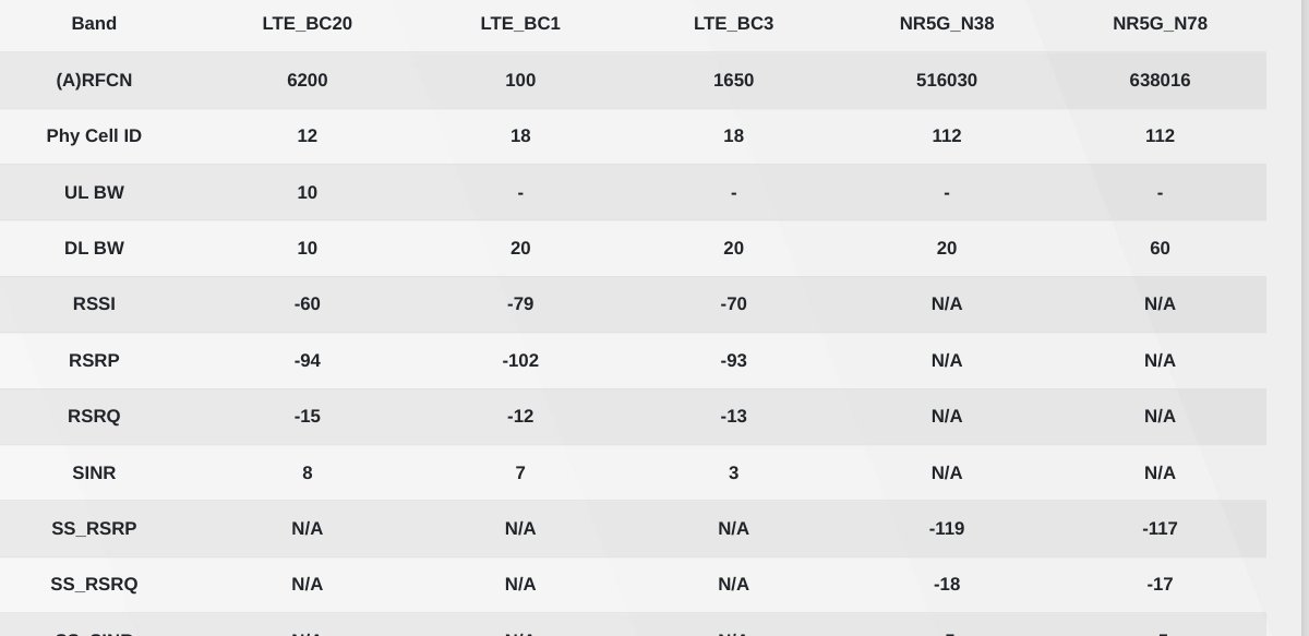

Matt_p si arriva sempre, prima o poi, alla perdita della n78
Con quei valori, ci credo, la connessione muore (la BTS ti butta fuori).
Non sono mai migliori?
Luso84 potrebbe anche trovarsi a bordo cella...
Si, o quello o sta puntando male (ma male-male): a 6,13km io ho valori decisamente meno ignoranti (e calcola che TIM è famigerata per accendere n78 con 10W).

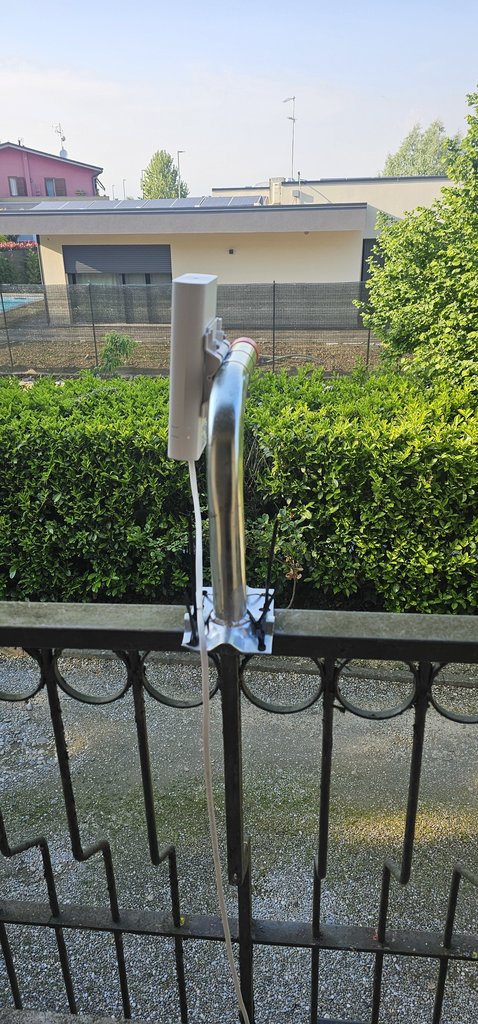

Cambia BTS (spostando fisicamente lo NR7302) o, se ce l'hai, portati lo NR7302 in giro con un alimentatore a batteria, alla ricerca di un segnale più decente: insomma, a me pare che dove l'hai messa e come l'hai orientata sei in una posizione decisamente infelice.

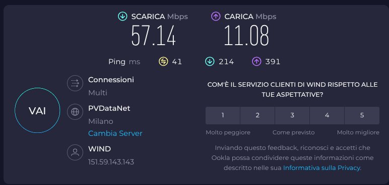

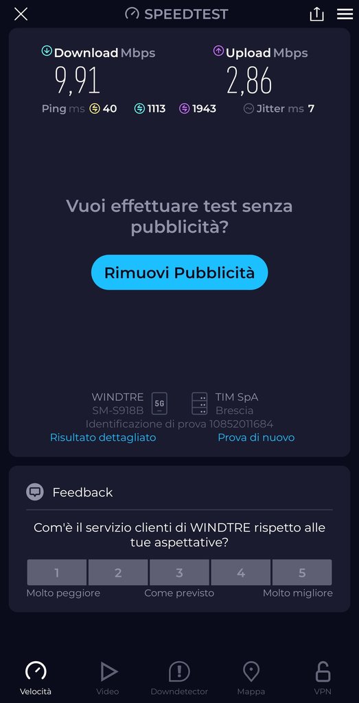

Quanto fa un telefono 5G in quella posizione o comunque in casa? Non hai accesso al tetto?
