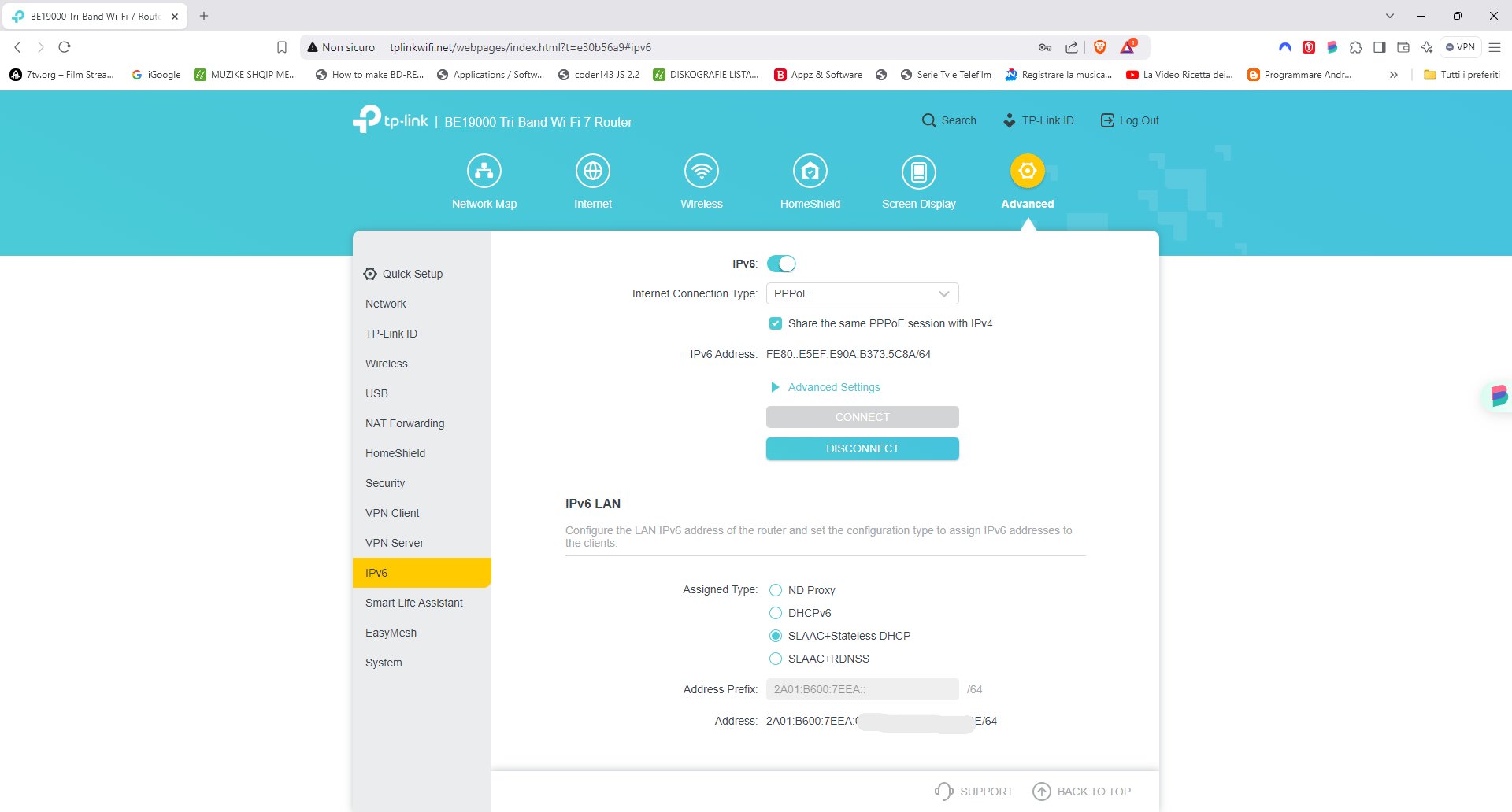

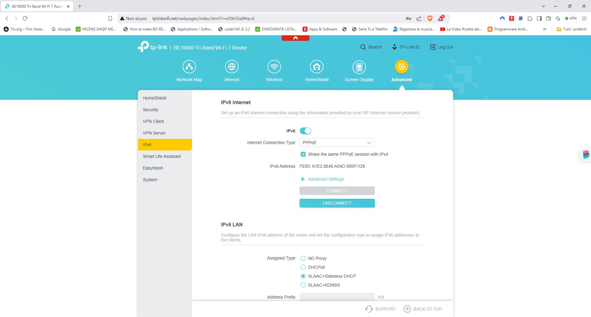

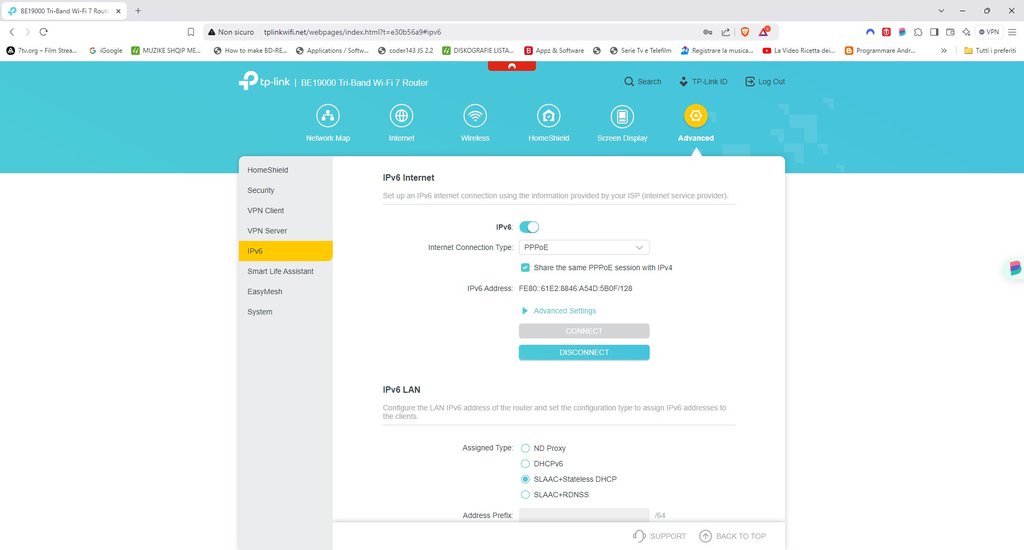

    Uno screenshot della configurazione?
    Questi sono gli screenshot delle impostazioni. L'ipv6 cambia in continuazione.
    Questo è quello che mi hanno scritto "In merito all' IPv6, vedo assegnato solo il prefisso ***::/48, in quanto non risulta attivo sul router." ma era prima che provassi ad attivarlo.
    Grazie mille
    Lorenzo

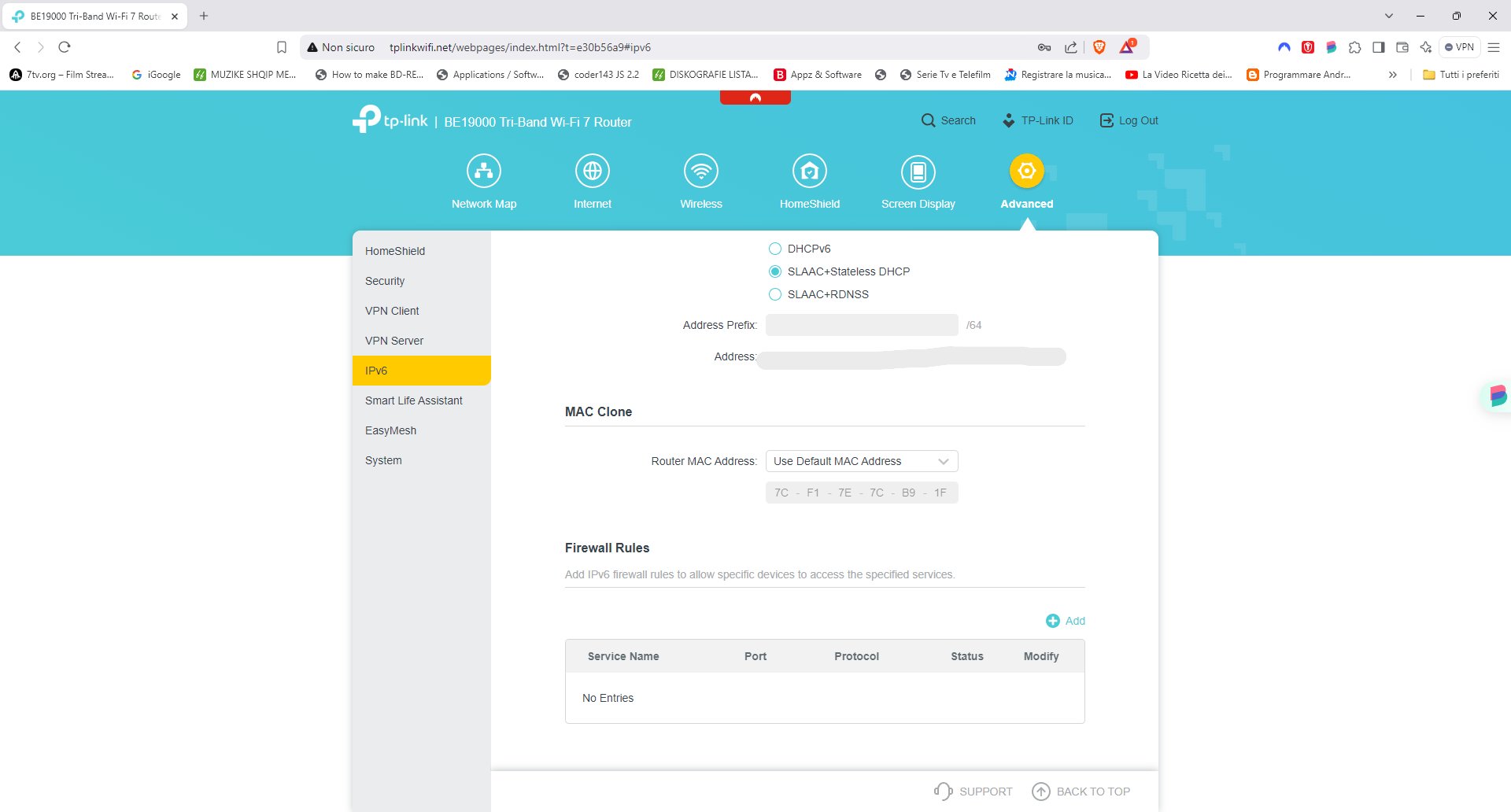

      Mostra anche le impostazioni avanzate: è attiva la prefix delegation?
      La sezione address prefix è vuota o l'hai censurata?
      L'ho censurata io, non sapendo se fosse un ip che compare pubblicamente.
      L'inizio è uguale al prefisso segnalato da heiweb. Solo che finisce con /64 invece che /48.
      Se faccio il test su "https://test-ipv6.com/" mi dice che non c'è l'ipv6.
      Edit: CHiedo scusa ho sbagliato. Ho censurato la parte di "address" sotto ad "address prefix". Address prefix è proprio così, senza nulla. Non l'ho censurata.

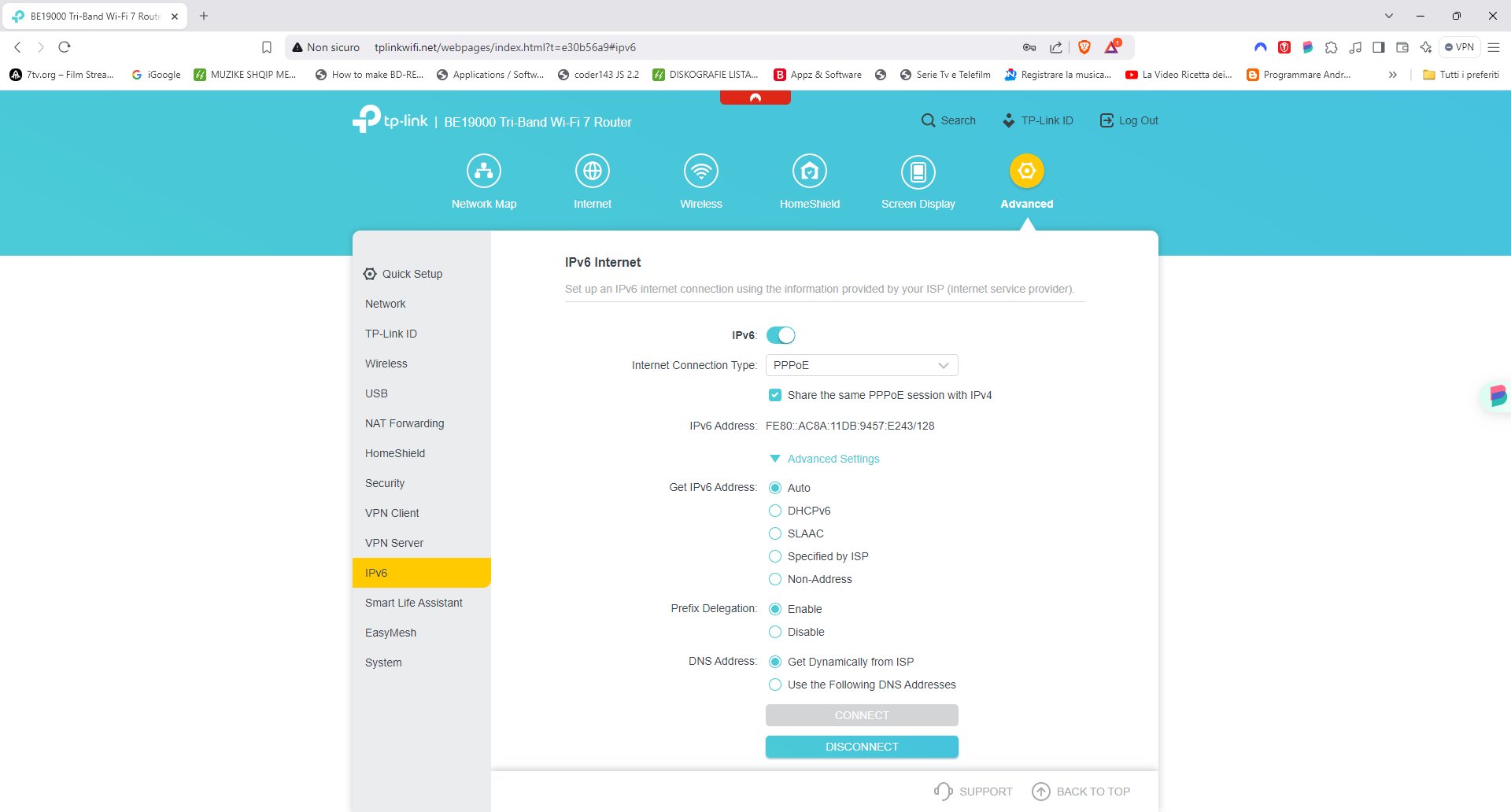

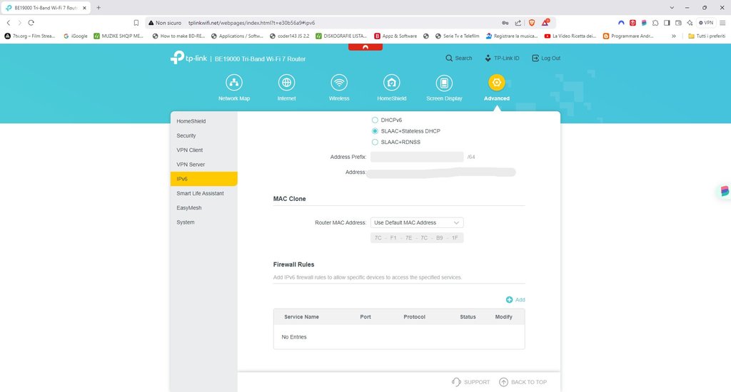

        Riesci a postare la sub-sezione "Advanced settings"?
        Eccola.
          Guga78 Eccola.
          Mi sembra davvero strano che il router abbia un LL ma non sia riuscito a prendersi il prefisso.
          Al posto di Auto con DHCPv6+Prefix Delegation Enabled cambia la situazione? Se questo non provoca l'assegnazione del prefisso puoi postare i log?

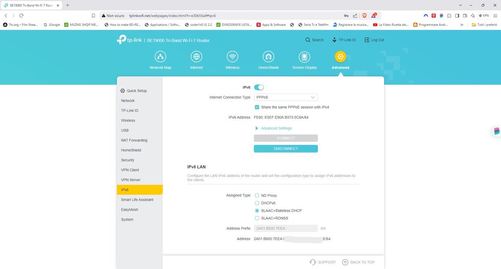

            Lorenzo1635 Mi sembra vada meglio, allego lo screen.
            Però sul sito di test ipv6 mi dice sempre che "ipv6 non rilevato".
              Guga78
              Ok, hai un prefisso e viene assegnato alla LAN.

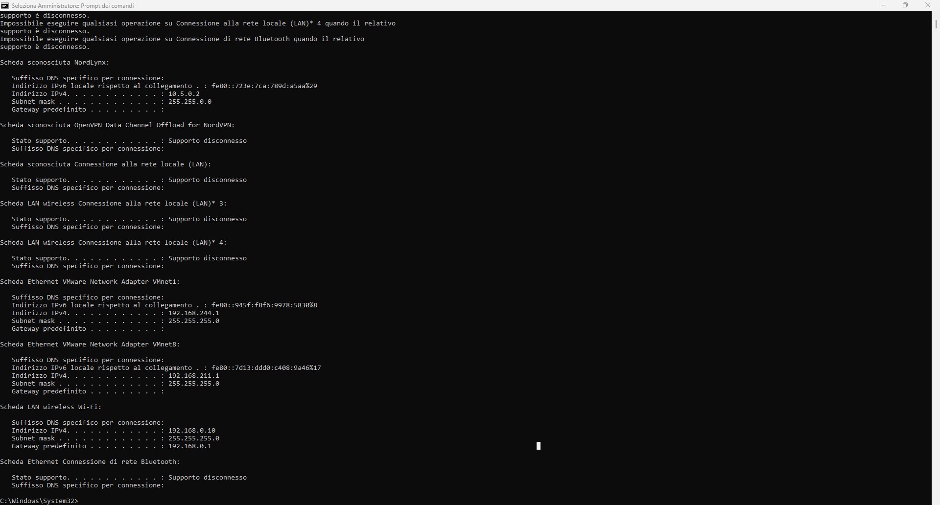

              Ho eseguito il comando. Al wifi con il quale sono connesso, non viene assegnato ipv6.
                Guga78 Ho eseguito il comando. Al wifi con il quale sono connesso, non viene assegnato ipv6.
                Ma non hai nemmeno un link-local: hai qualche VPN o altro software che può aver disabilitato lo stack IPv6 sulla scheda?

                    Ma non hai nemmeno un link-local (che è indipendente da tutto) sulla scheda. Quindi l'intero stack IPv6 è disabilitato sulla tua macchina per quella scheda
                    Ho risolto, non so come ringraziarti. Era semplicemente disabilitato l'ipv6 nelle impostazioni della scheda wifi 🙂
