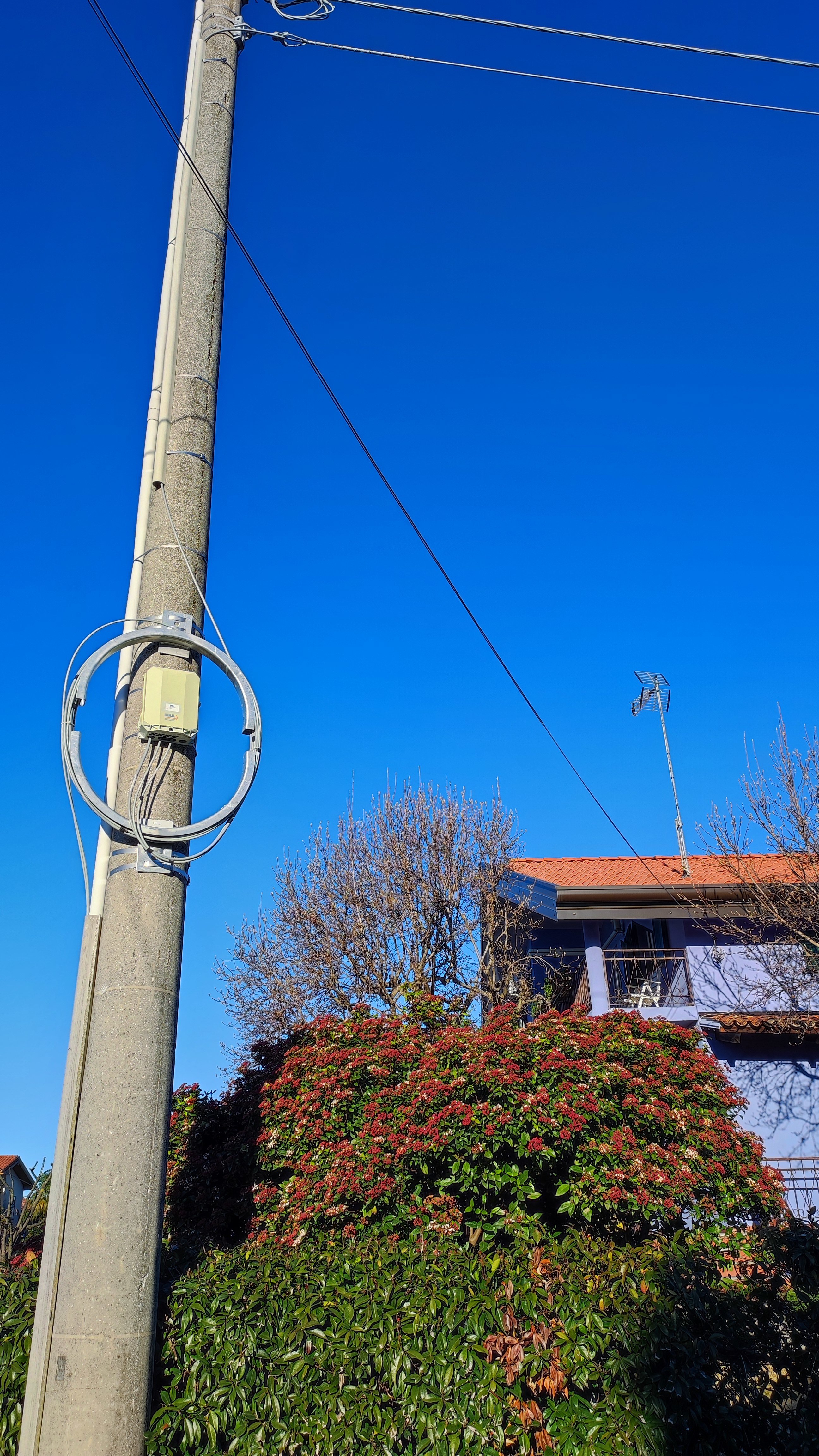

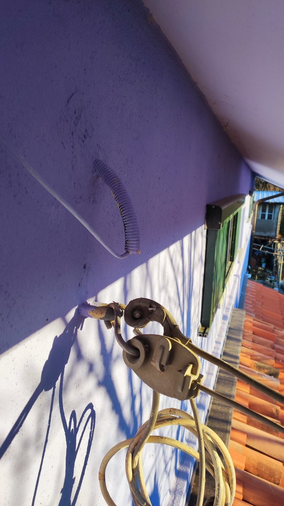

Biruzin Buongiorno a tutti ... avrei bisogno di un chiarimento e vi ringrazio in anticipo per il vostro aiuto. Secondo la vostra esperienza si potrebbe portare il cavo della fibra ottica dal, presumo, ROE installato sul palo all'interno della mia abitazione utilizzando i cavi del doppino telefonico, non più usati? Grazie
MicheleBandinu Biruzin se intendi usando il tirante che hai fino a casa , si , è fattibile . Ma quel palo non ti porta anche la corrente interrata fino a casa ?

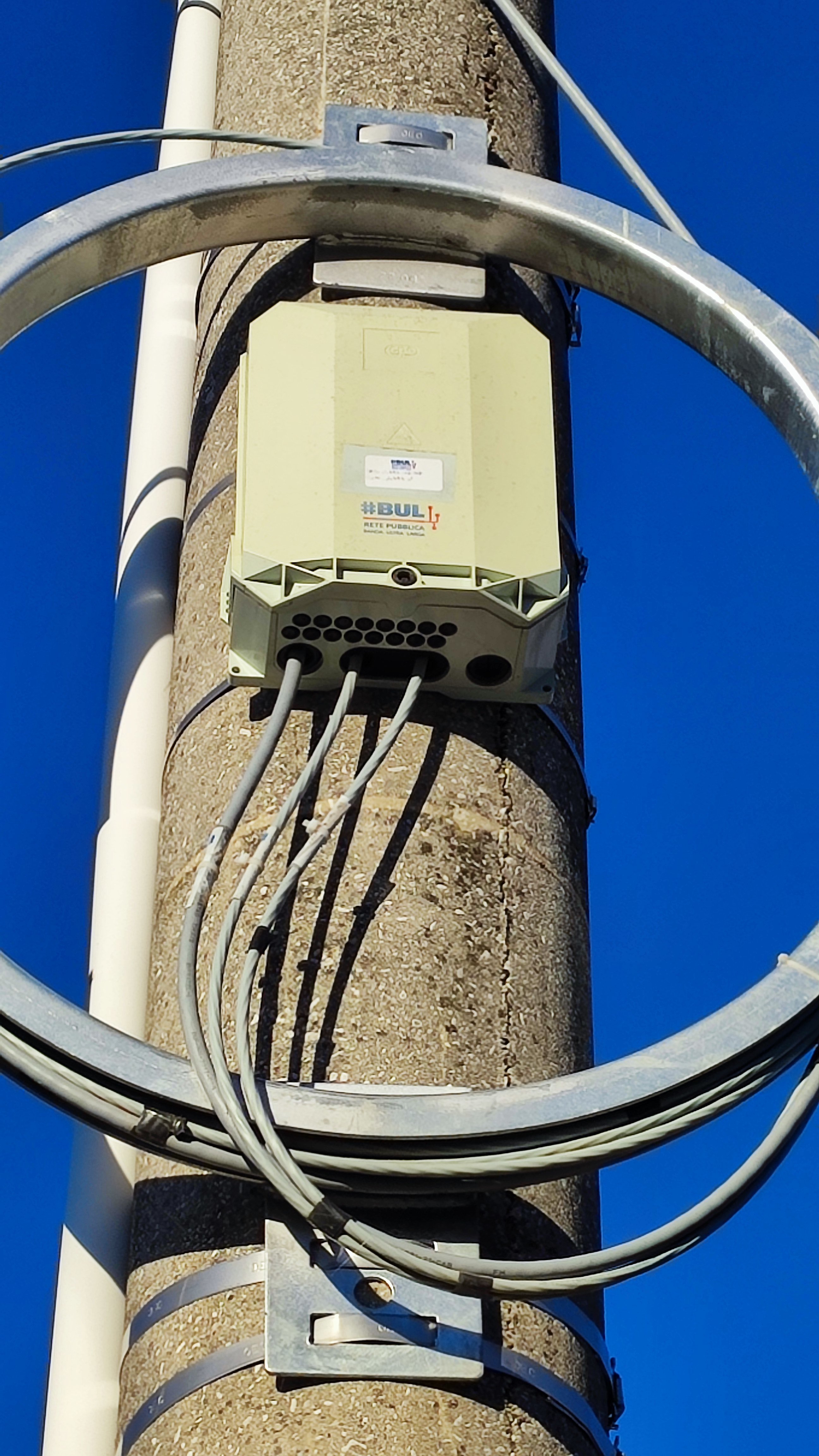

MircoT Biruzin questa mi pare una muffola: un cavo multifibra grosso che arriva dall'alto e 2 cavi multifibra più piccoli che escono verso il basso. credo che il pte sia in qualche tombino lì vicino. controlla se sulla mappa hai il pallino sulla tua casa.
Biruzin MicheleBandinu si hai ragione... Ma la via aerea è la più breve. Cmq non è un tirante ma sono due doppioni telefonici. Grazie

ozlacs MircoT questa mi pare una muffola: un cavo multifibra grosso che arriva dall'alto e 2 cavi multifibra più piccoli che escono verso il basso. credo che il pte sia in qualche tombino lì vicino. controlla se sulla mappa hai il pallino sulla tua casa. È un ROE, con microcavo passante e cavo autoportante, quello grosso, che sbraccia. TheMarsican Il palo dove è montato il ROE BUL è di E-distribuzione. Anche perché l'infrastruttura BUL non usa pali Fibercop. Ma non è vero, ho lavorato su C&D in cui da progetto si è usata anche palifica Fibercop

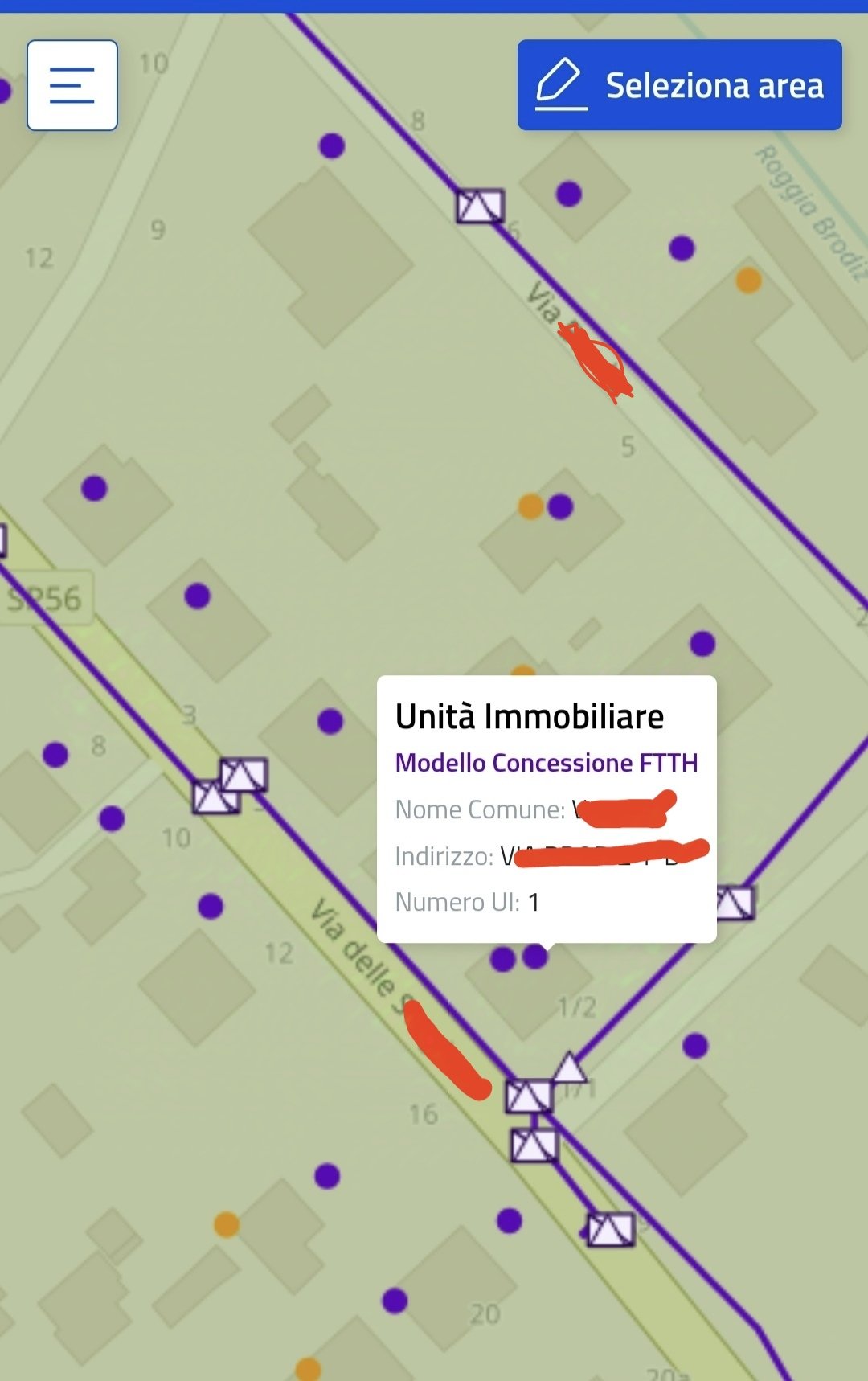

Biruzin TheMarsican Il tuo civico risulta coperto o no? Non è coperto anche se il palo in cui è installato il ROE si trova vicino alla mia abitazione

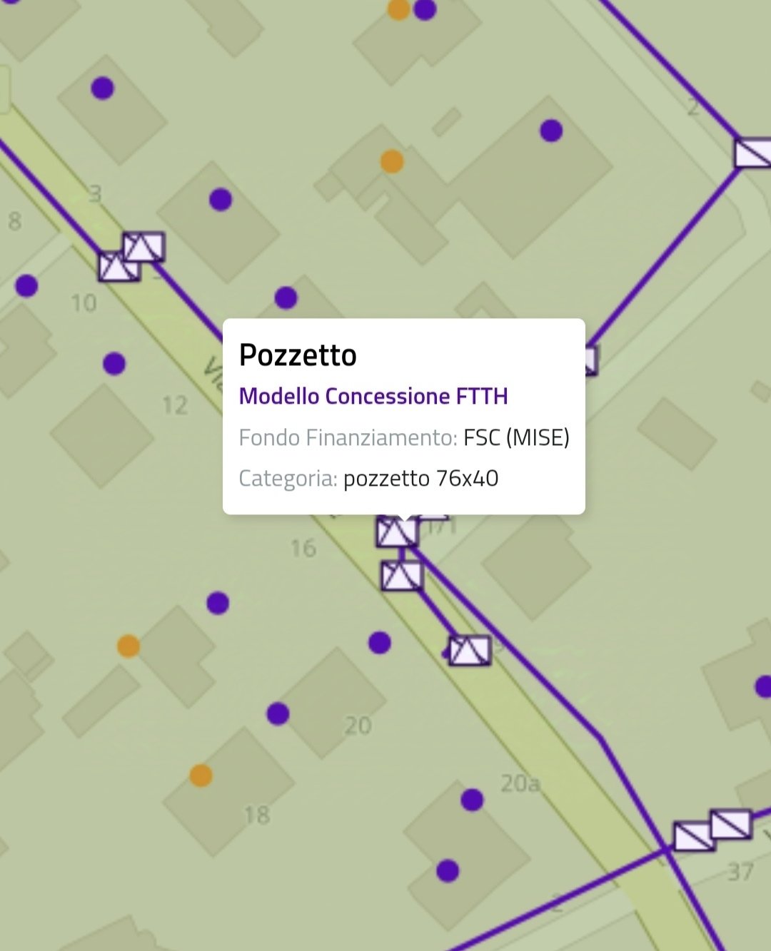

TheMarsican Biruzin Ok, da https://webgis.infratelitalia.it/ sulla tua abitazione è presente un pallino viola? Se si, cliccaci sopra e vedi come è stato censito. Se no, potrebbe essere necessario passare per qualcuno che possa gestire pratiche di censimenti per attivare un contratto.

Biruzin TheMarsican dalla mappa mi sembra che la FTTH sia disponibile al mio indirizzo. Volevo abbonarmi a Iliad in quanto già usufruiamo dei servizi di telefonia mobile. Come posso richiedere una verifica tecnica da parte loro? Grazie a tutti per il supporto 👍
TheMarsican Biruzin Se sul sito di Iliad ti permette di attivare con l'indirizzo riportato sul pallino sopra casa tua bene, attiva con quello. Altrimenti dovrai scegliere un altro operatore, Iliad non ha nessun modo per poter chiedere correzioni o altro, non gli interessa farlo. Comunque se vuoi puoi fornirmi l'indirizzo in privato sulla mail che ho nel profilo e controllo io con precisione.
TheMarsican Biruzin Allora ho controllato ed il problema è che il tuo civico è stato censito come 1-B e l'altro come 1-A. Cosa che molti database non accettano, benché meno quello di Iliad (che già di suo non accetta nemmeno i barrati). Devi rivolgerti a piccoli operatori o alcuni venditori di operatori più grandi qui sul forum per fare sistemare il censimento in modo corretto e poter attivare una linea.

MircoT ozlacs È un ROE, con microcavo passante e cavo autoportante, quello grosso, che sbraccia. ah si? non pensavo che dentro ci stessero le giunzioni del passaggio da cavo grosso autoportante ai cavi più piccoli e anche le spillature con relativi connettori verso le utenze. sarà un po' affollato lì dentro.
