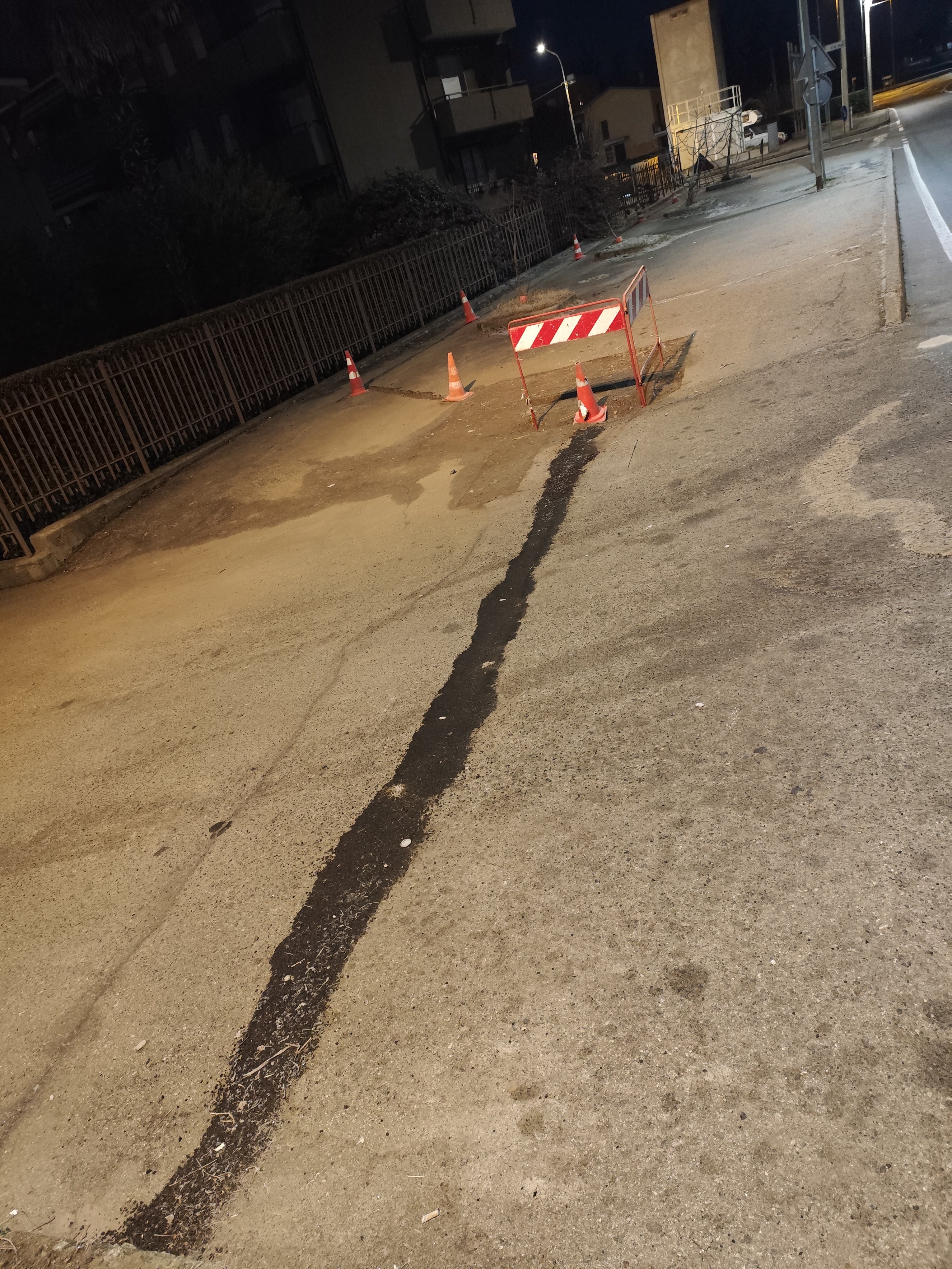

            AlphaTango Proprio stamattina prima di andare a lavoro ci sono passato e ho scattato una foto.

                • Area armadio 23: nel giro di 2 giorni hanno scavato per la minitrincea dal pozzetto segnalato la volta scorsa fino a qui, mettendo pozzetti e minitrincee anche nella via a destra. Oggi hanno scavato ancora un pezzo in direzione Maggiora, penso per collegare questa frazione.

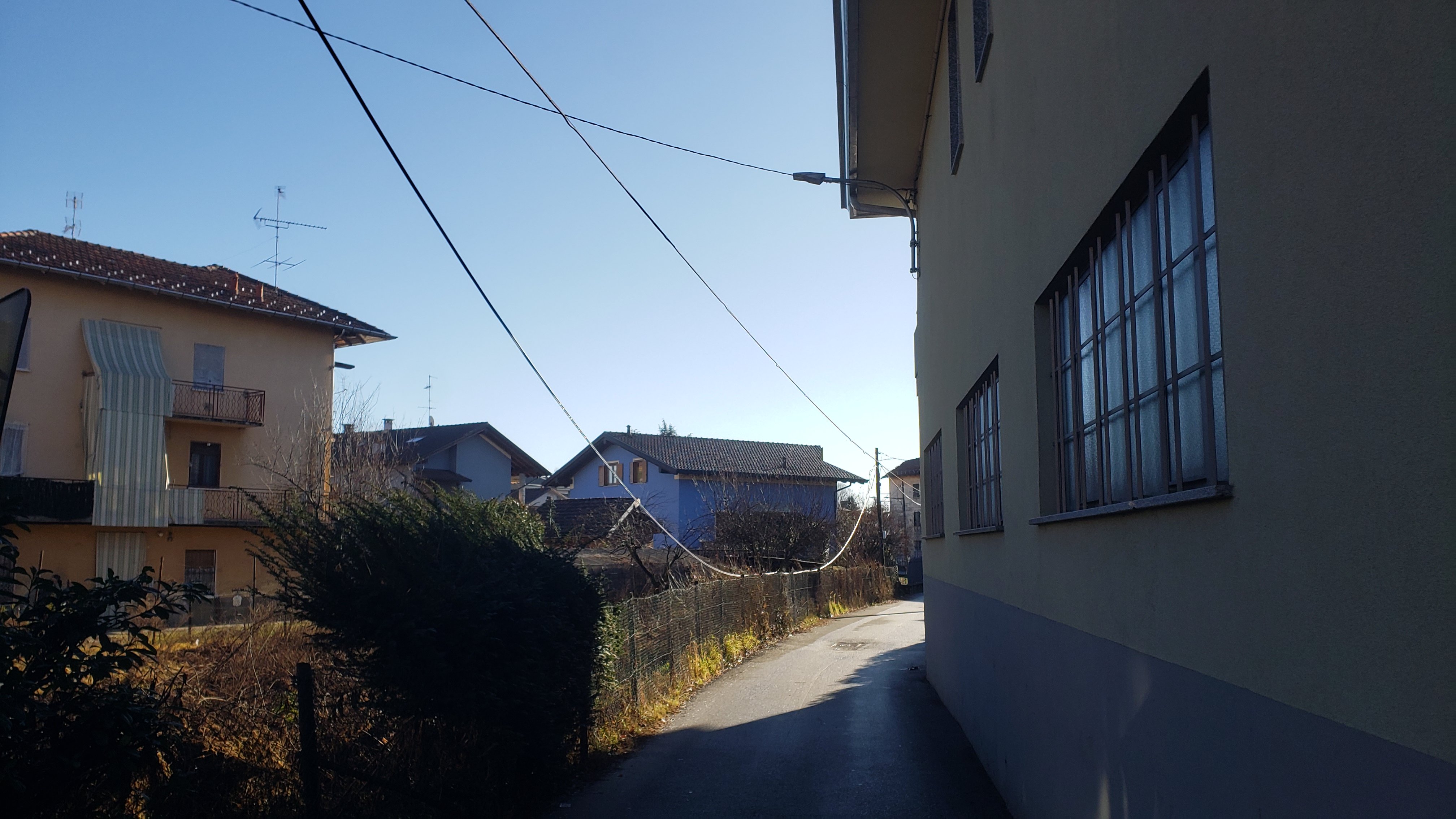

                Facendo una passeggiata ho notato quest'opera di arte moderna nell'area dell'armadio 16...
                Lascio a voi i commenti, ma l'autoportante lasciato così non si può vedere.
