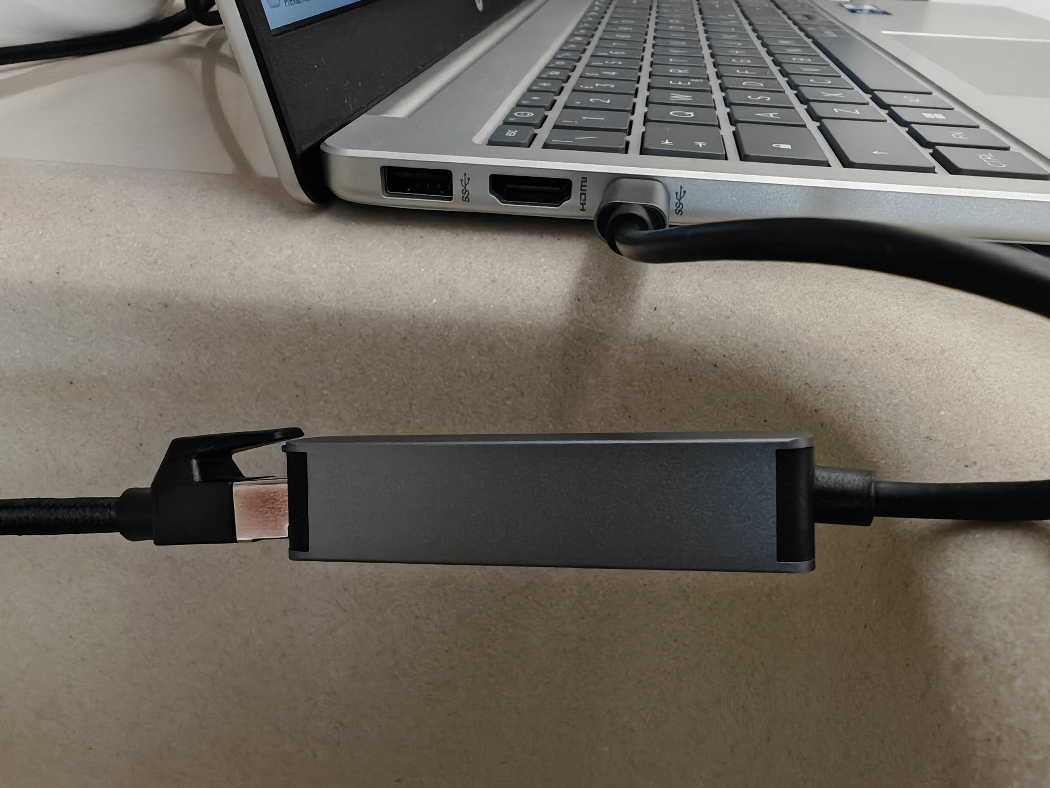

ho preso un' adattatore ethernet da 2.5 type c, collegato all' ingresso di un HP HP 15-fd1002nl Notebook Intel® Core™ 7 150U (recentissimo).

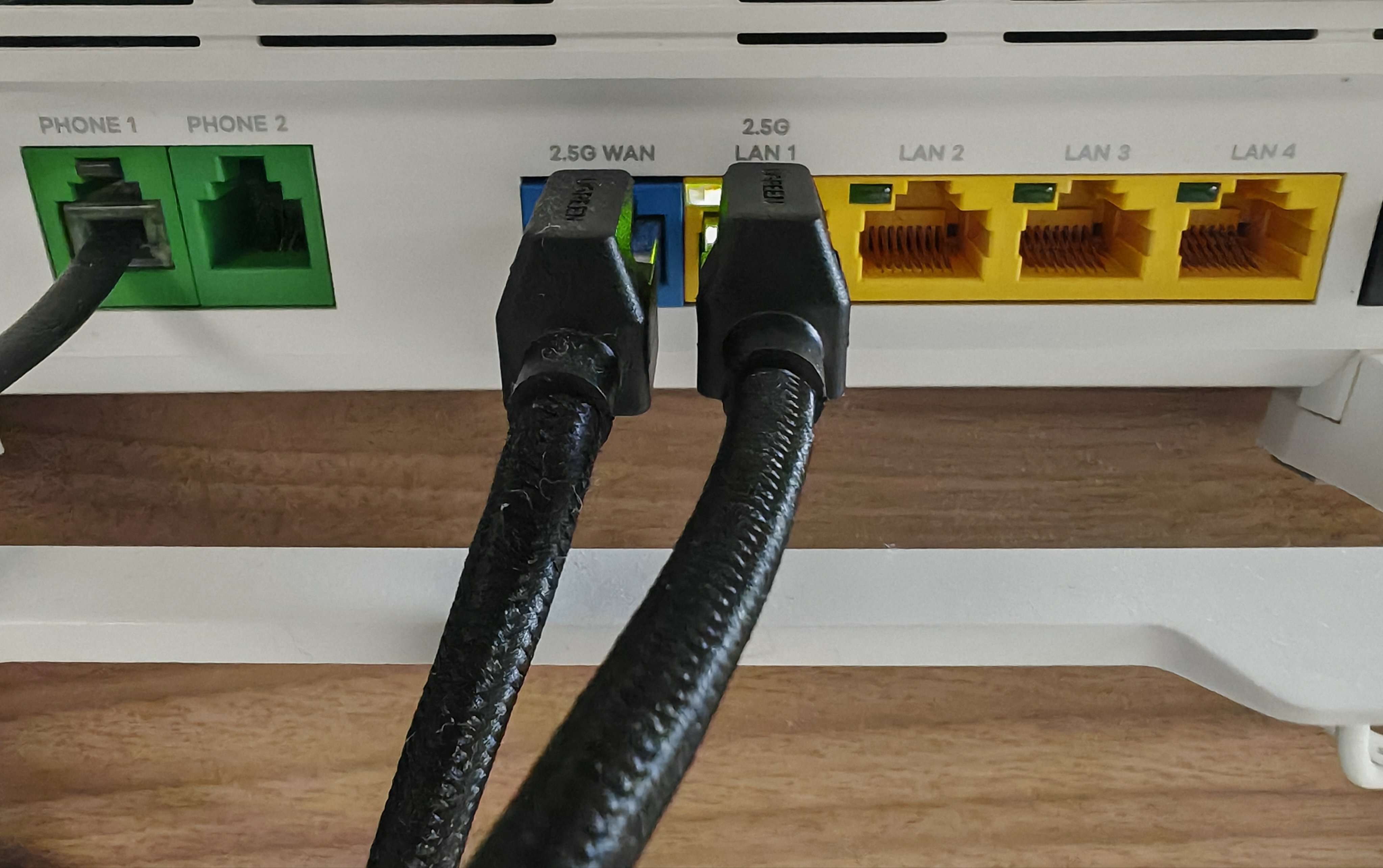

Collegato con cavo cat.8 alla porta 2.5 del router Zyxel EX5601, connessione TIM FTTH 2.5/1 (miglior speed test in wifi 2.1/0.83)

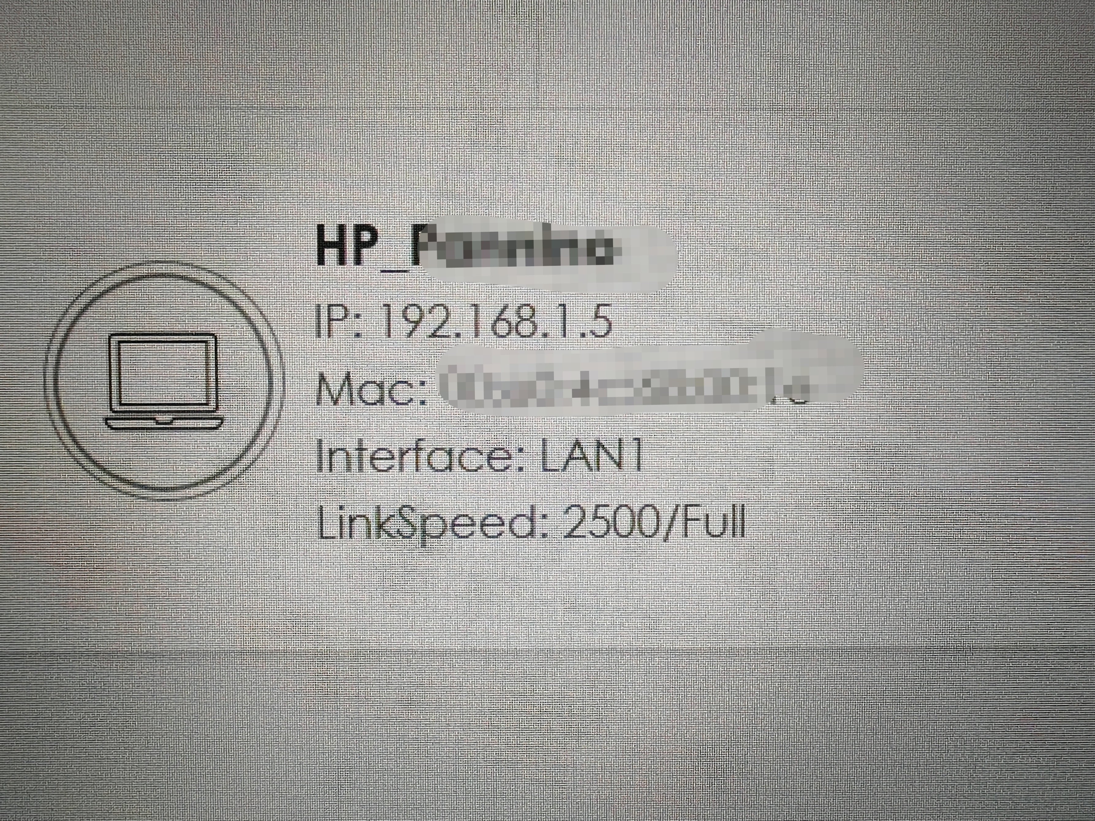

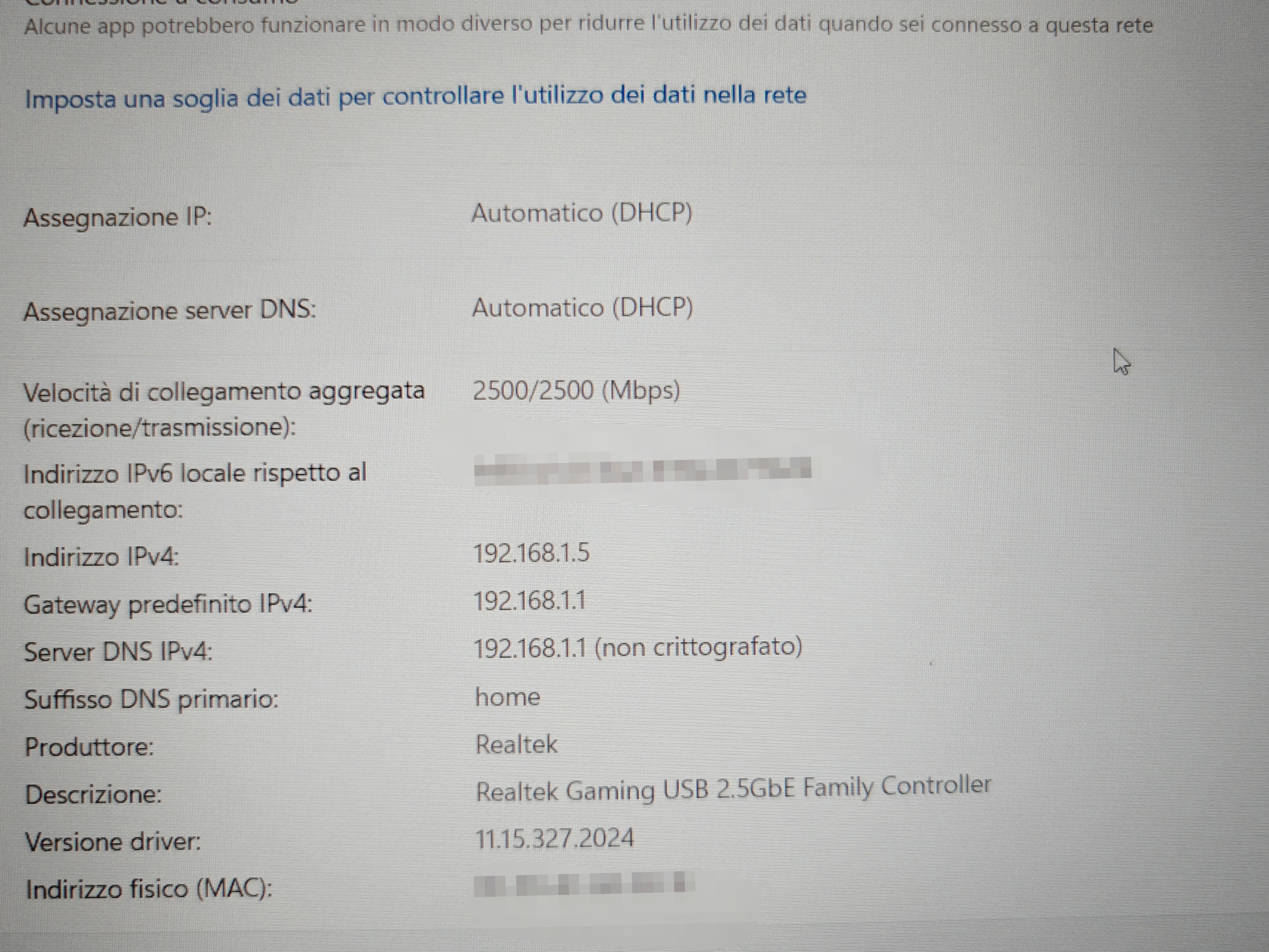

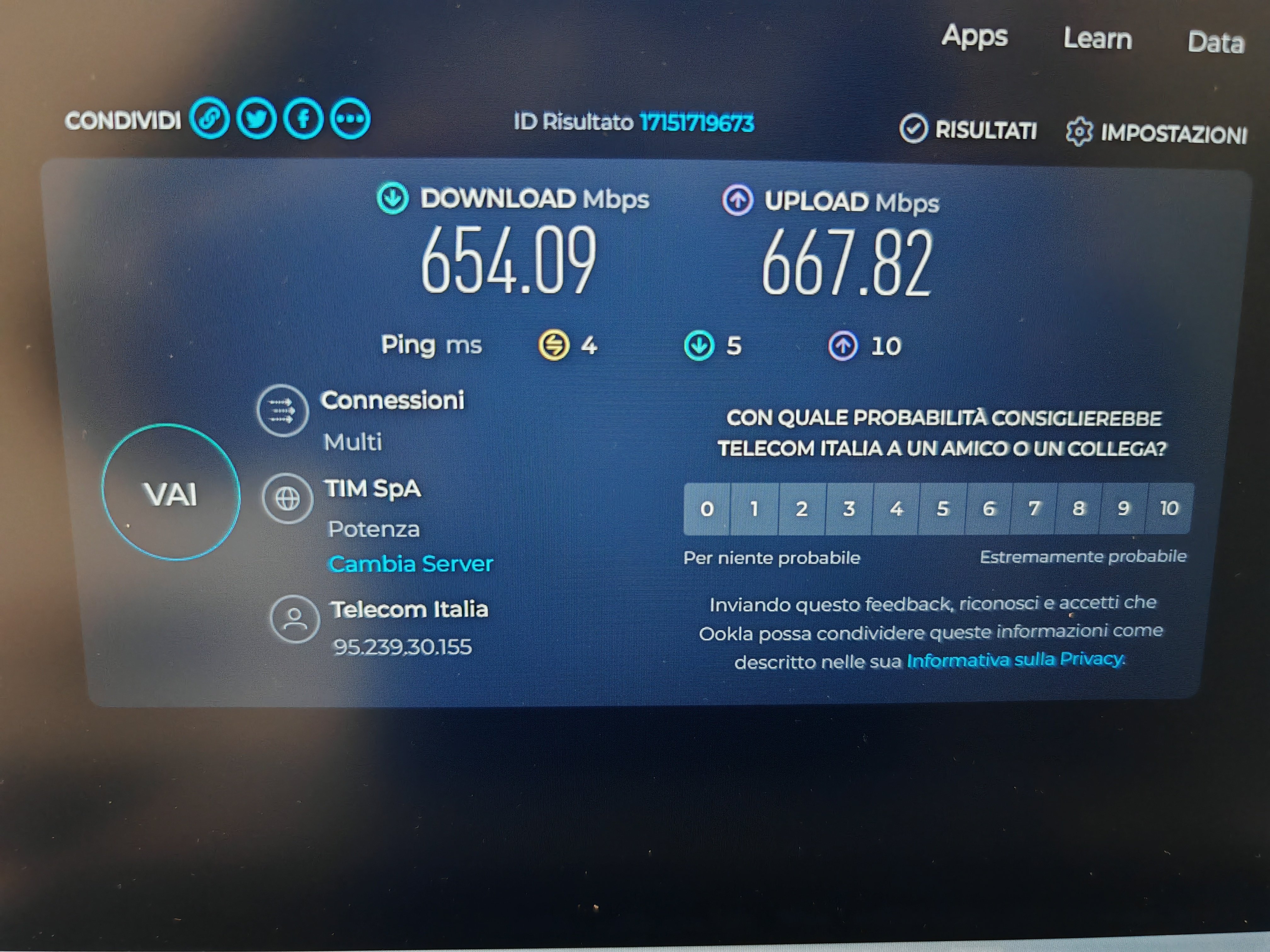

Ho verificato la velocità di link sia lato router (2500) che lato notebook (2500), tuttavia il miglior speed test su server Tim con ping più basso è deludente 0.6/0.6.
Consigli per settaggi o capire se il problema è l'adattatore?

    Il fatto che il link ethernet stabilito sia 2500/2500 Mbps non significa che il throughtput reale sia quello.
    Innanzitutto quel cavo ti prego anche no😅
    Dobbiamo istituire un girone infernale per chi compra cavi dubbi da Amazon 🤣
    Poi: che modello preciso di adattatore è?
    Infine: fai lo speedtest da riga di comando.

      Il cavo comunque è questo
      UGREEN Cavo Ethernet Cat 8 Nylon, 40Gbps 2000MHz Alta Velocità Cavo Lan, Cavo di Rete F/FTP per Gaming PS5/PS4 Router Modem Compatibile con Cat 7/Cat 6/Cat 5, 1 Metro https://amzn.eu/d/cOMGb8m
      L'adattatore invece è questo
      Ho appena trovato questo articolo su AliExpress:
      2500Mbps USB 3.0 cablato USB TypeC a Rj45 Lan Ethernet Adapter RTL8156 scheda di rete per PC Macbook Windows Laptop
      https://a.aliexpress.com/_EvhEoDe

        AFibra80 L'adattatore invece è questo
        Sinceramente quell'adattore mi ispira poco, tanto quanto il prezzo.
        Potrebbe benissimo esserci un chip dentro che non ha proprio nessun tipo di affidabilità.
        Non a caso adattatori buoni costano un po' di più 😊

          Se hai modo, fai un test verso un'altro PC nella rete con OpenSpeedTest, per me il tuo adattatore semplicemente implode.
          Altra cosa, assicurati che il portatile sia collegato all'alimentazione e non in qualche forma di risparmio energetico.
          Il mio Legion Slim 14 spesso e volentieri se è nel profilo "quiet" e a batteria non fa 400Mbps, contro i 2200 se è in "turbo" e collegato all'alimentazione.
          Come adattatore ti posso consigliare questo, io l'ho usato su MacBook M1 Max e ora appunto sul Legion Slim 14 e non ho avuto mai un problema, tral'altro funziona benone anche con tablet e smartphone.
          TheMarsican Più che altro perché spesso e volentieri allo stesso prezzo, o qualche spicciolo in più, ci sono cavi di qualità e che rispettano gli standard 😉
          UGREEN non è una brutta marca, certo non è tra le premium e ovviamente non rispetterà le specifiche che millanta nel titolo, ma rimangono validi e la finitura in nylon è fatta bene.
          L'importante è stare alla larga da quelli piatti, per quelli non esistono scusanti.
            Veehxia UGREEN non è una brutta marca, certo non è tra le premium e ovviamente non rispetterà le specifiche che millanta nel titolo, ma rimangono validi e la finitura in nylon è fatta bene.
            Assolutamente d'accordo.
            Però ecco, se per lo stesso prezzo si può prendere roba di assicurata qualità sarebbe meglio.
            Ho avuto anche io roba UGREEN, non era male.
            Vade retro cavi piatti😈
            Veehxia Ok alla luce delle vostre osservazioni mi sento di escludere cavo e connessione, resta proprio l'adattatore. Non ho modo di testare in rete domestica.
            • Veehxia ha risposto a questo messaggio
              AFibra80 io proverei prima a testare con una distro live linux. Per escludere un problema driver/sw.
              Personalmente ho riscontrato problemi con i driver di questo Realtek.
              AFibra80 Quanto riesci ad ottenere da uno speedtest in wifi su smartphone?
              Se > 1.2Gbps, potresti provare a hostare OpenSpeedTest sul portatile e vedere dal cellulare quanto riesci ad ottenere.

              Cavo buono. Adattatore sbagliato: c'è un sacco di materiale sul web che dice che il controller Realtek RTL8156 NON va bene. Ha subito parecchie revisioni: devi prendere l'ultima, cioè RTL8156BG

                    Controlla il driver, se vedi che stai usando il driver del 2016 (o giù di lì) il problema probabilmente è quello.
                    Ho avuto qualche giorno fa un problema simile con Win 11 (aggiornato) e ho risolto il problema della bassa velocità (<1Gb) solo dopo aver scaricato il driver aggiornato dal sito della Realtek.
