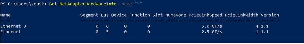

Ho messo la scheda di rete sulla seconda pcie rossa (quella piu' in basso per capirci) e dalla powershell mi viene fuori questo:
Cos'è che mi limita a 1.4 da speedtest ? upload segna circa 550.
Ho provato a mettere anche la scheda di rete sulla pcie della scheda video ma stesso risultato.
Vorrei solo capire se è il mio sistema o se invece c'è qualcosa alla linea insomma.....se fosse il pc mi metto l'anima in pace e quando rinnovo la sfruttero'.
Ho anche pensato di usare la scheda di rete x540 T1 eventualmente che usa la porta pcie 2x a 8....non so se pero' risolvo, secondo me no.
la Tp-link che monto usa invece il pcie 3x 4.
