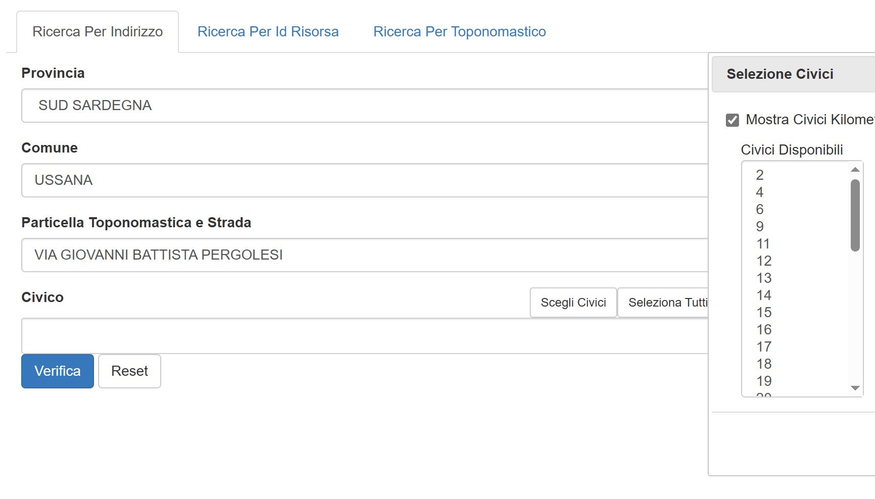

      Devo essere sincero, io dai dati della netmap non vedo il numero 10 censito.
      Vedo l'11, il 12, il 9 che sono attestati sull'armadio 05 a circa 160/150 metri di distanza.
      Questo è l'armadio 05: https://maps.app.goo.gl/GQ58sShQZ2Ep4iXw7?g_st=ac
      Forse @walt che ha accesso alla banca dati più aggiornata potrebbe vedere meglio.

            NetMap si appoggia alla medesima banca dati 👀 pertanto @Alesb confermo civico ad oggi non censito:
            Alesb
            Va fatta la Lottizzazione attraverso Portale Imprese Fibercop per allaccio nuovi fabbricati.
            Altrimenti il civico non verrà mai censito e non gli verranno mai associate le risorse di rete.
            Alesb chiedi al costruttore/proprietario di fare la lottizzazione a fibercop(ex tim)
            Deve pagare il preventivo che gli viene mandato(probabilmente sui 300 euro)
