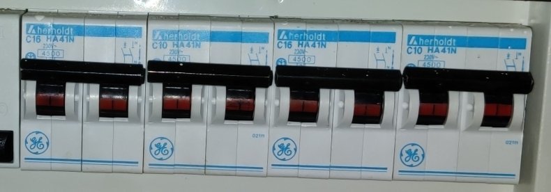

                      Fai una foto dell'interruttore "incriminato"
                      • Enrico1 ha risposto a questo messaggio
                        Enrico1 Appurato che sono tutti MT, dei due 16 A, quale sgancia? comq il PDi a 4,5 kA, nun se pò vede'!!

                        Addirittura solo un polo è protetto (la fase) il neutro è sezionato.
                        Quando sgancia senti se l'interruttore scalda, se si cambialo e metti un 20 A curva D

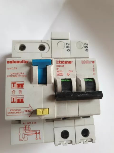

                          No si vedono le caratteristiche del differenziale posto a sinistra.....
                          antonioerpanettone comq il PDi a 4,5 kA, nun se pò vede'!!
                          e perchè no? andrebbe fatta una misura della corrente di CC al contatore. è già buona che ci siano dei 1P+N su 2 moduli.Se l'impianto è fatto bene si possono sostituire con dei differenziali dedicati
                          antonioerpanettone Quando sgancia senti se l'interruttore scalda, se si cambialo e metti un 20 A curva D
                          Assolutamente da non fare, altrimenti salta la protezione da sovraccarico delle prese.
                            antonioerpanettone nun se pò vede'!!
                            Dai, si che se po' vede, non è mica l'interruttore principale: lì ci voleva il 6kA o 10kA se ha un'utenza "grossa".

                              mark129 Dai, si che se po' vede, non è mica l'interruttore principale:
                              4,5kA manco per regalo, poi con una sola fase protetta anche se per il neutro c''è chi ancora lo manda diretto utilizzando interruttori ad un polo, poi il costo di un 6kA non è eccessivo, se tanto mi da tanto a fianco come generale ha un Diff. puro.

                              antonioerpanettone Addirittura solo un polo è protetto (la fase) il neutro è sezionato.
                              Per impianti monofase va bene eh! non c'è bisogno del 2P

                              Piu' che il 4,5kA (che è piu' che adeguato, salvo non avere la cabina enel alla base del condominio - ed in questo caso anche il 10kA potrebbe non bastarti) mi peoccupa l'eventuale uso di differenziali di tipo AC....
                              L'uso del 2 poli di cui uno protetto è perfettamente coerente con la norma CEI.Son invece vietati nel caso di bifase.
                              Comunque sia il il primo interruttore a valle del gruppo di misura lo inserisco sempre a 2 poli protetti.Poi il reso vado tranquillamente con gli 1P+N
