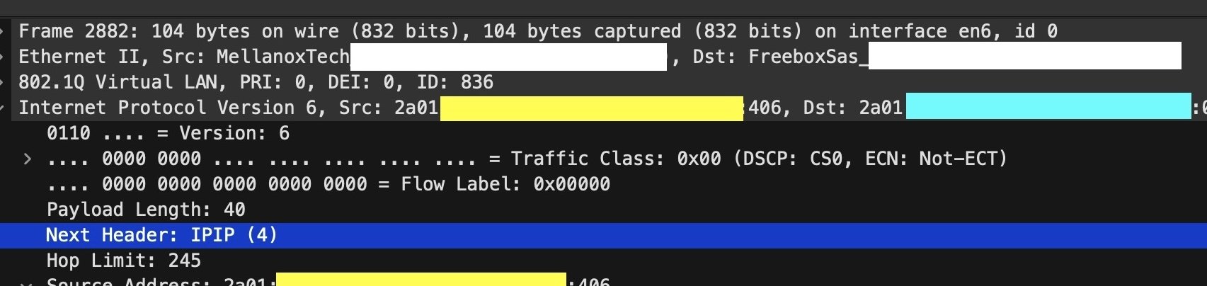

                        Dunque grazie alle vostre dritte, qualche ricerca e con un po' di fatica ho:
                        pattagghiu se hai tutta sta voglia, si può fare, certo. la connessione tra ont e ib la fai passare in uno switch managed con port mirroring e dall'altra parte ti metti in ascolto. l'ip del BR ti salta fuori al primo pacchetto ipv6 che vedi passare..
                        sniffato un pacchetto ipv6 con in capsulato quello ad ipv4, ottenendo
                        A)l' ipv6 di sorgente (BR server remoto) dal campo di sorgente " Source Address: 2a01:aaaa:bbbb:cccc:1111:2222:33:406"
                        B) - ipv6 del tunnel del mio router locale dal campo destinazione " Destination Address: 2a01:eee:4444:ffff:0:5555:gggg:0 " Dove credo 0 sita sia per primo range di porte, sia come fullstack nel mio caso.
                        C) l'ipv4 della IB, che già sapevo
                        Ad ogni modo, noto questo devo impostare l'interfaccia "WAN" del mio router, che in prima battuta sarà la ether9 e poi proverò a sostituire con apposito modulo compatibile alla spf+, i seguenti parametri:

                                  poi che sia 832 la vlan lo dici tu, spero proprio tu abbia ragione
                                  buon natale
                                    pattagghiu che sia 832 la vlan lo dici tu, spero proprio tu abbia ragione
                                    E invece direi che non ha ragione, lui: Iliad usa 836 sempre e comunque, direi... Anche tu hai 836, no?
