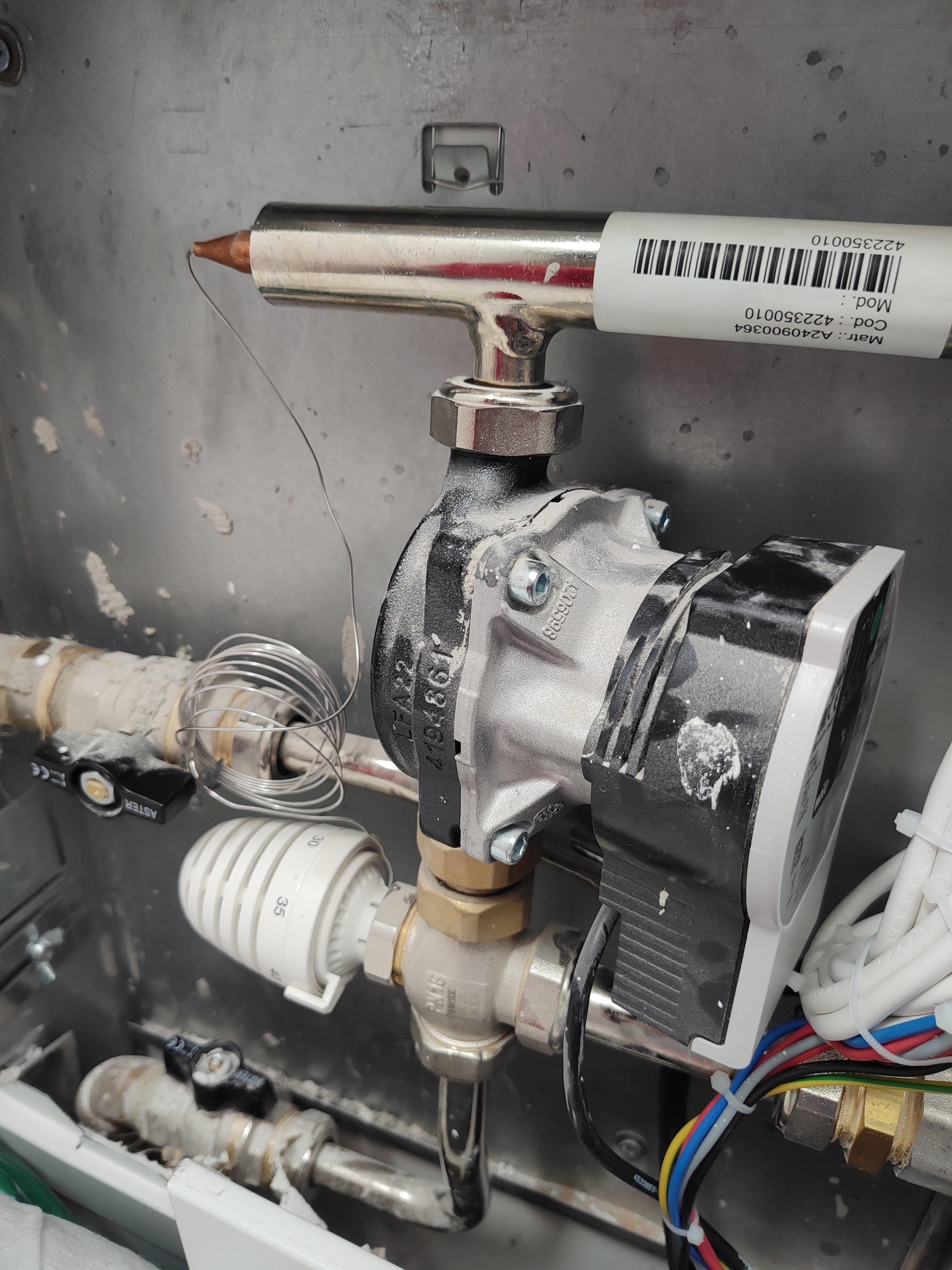

          ma che è questa cosa composta da testina termostatica + pompa di circolazione e sensore di temperatura?
            simonebortolin serve perché al primo piano,quando parte il riscaldamento,la temperatura di mandata sale a 50 gradi per servire i termosifoni,per evitare che l'acqua entri a quella temperatura nel radiante al piano di sotto l'acqua,in arrivo dal tubo inferiore nella foto,passa dalla testina termostatica che grazie alla sonda inserita nel flauto di mandata attiva la miscelazione con l'acqua di ritorno che è più fredda
            simonebortolin ma che è questa cosa composta da testina termostatica + pompa di circolazione e sensore di temperatura?
            Magnifici collettori con miscelazione 😄
            La termostatica serve a limitare/regolare la temperatura in impianti misti dove c'è anche l'alta temperatura.
              Technetium Magnifici collettori con miscelazione 😄
              Ahh ok si mi torna
              Molto probailmente costa meno di Gruppo di miscelazione termostatico.
              da galera, se si blocca la valvola e rimane tutta aperta sai che dolori!!
                antonioerpanettone se si blocca la valvola e rimane tutta aperta sai che dolori!!
                Che dolori ?
                Smonti e la cambi.
                Comunque sono collettori venduti così in kit. Non è il primo che vedo.
                Se monti il circolatore troppo potente sfondi al valvola.. ma di solito si montano circolatori piccolini.
                  Technetium Io mi riferivo alla parte miscelatrice non al circolatore e se non sbaglio, dalla foto sembra che hanno motanto una valvolta termostatica da radiatore, se si blocca in apertura rischi di mandare alta temperatura nel povimento radiante e se hai un parquet sono caxxi acidi, poi il riscaldamento a pavimento è stato pensato per mantenere una temperatura come quella del corpo umano, non per scottarti i piedi.
                    antonioerpanettone dalla foto sembra che hanno motanto una valvolta termostatica da radiatore
                    ma a guardarla meglio no... guarda le temperature, sembra tipo lei https://www.ivar-group.com/it/International/prodotti/Sistemi-radianti-8526/Valvole-assiali-a-2-vie-per-elevate-portate-8581/T-5011-9522

                        simonebortolin Si in effetti dovrebbe essere quella da te linkata, ma sinceramente mi sembra che abbiano fatto una cosa appezzottata, ci sono gruppi di miscelazione appositi e sinceramente sono molto più affidabili di quello che si vede dalla foto, anche con circolatore modulante, certo costa di più, ma in un Impianto importante non starei a guardare le 200€.
