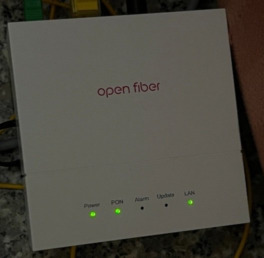

Una volta installato però, presenta un problema. Le luci "Linea, Wifi e Web" sono verdi, mentre la luce Power è rossa.
Sull'ONT di OF la luce del PON è accesa.
Avete idea di quale possa essere il problema? Dipende da Tim o da OF?

      TheMarsican Ma fissa o lampeggiante?
      Luce rossa fissa, dovrebbe lampeggiare arancione per configurarsi (a detta del tecnico).
      Ammetto di essere abbastanza ignorante in informatica, ma non credo prenda nessun IP, perché mi dice sempre "Connesso senza internet".
        Pavi95 Luce rossa fissa, dovrebbe lampeggiare arancione per configurarsi (a detta del tecnico).
        Che ONT hai?
        (fai una foto e metti qui)

          il modello è questo e le luci accese solo le stesse (non posso allegare foto del mio perché sono fuori casa al momento)

            Pavi95 il modello è questo e le luci accese solo le stesse (non posso allegare foto del mio perché sono fuori casa al momento)
            Ok, è lo ZTE F6005 v3.
            Quindi confermi che la luce PON è rossa?

              TheMarsican nono, la luce PON è verde sull'ONT.
              È rossa la luce Power del modem Tim, mentre sono verdi "linea, web e Wifi".
                Pavi95
                Ok, allora è probabile che sia un problema logico.
                Apri segnalazione a Tim, devono risolvere da remoto.
                O l'ONT non si autentica correttamente sull'OLT OpenFiber oppure lato provisioning Tim qualcosa non è configurato bene.

                            Pavi95 Parlava di un errore c22 (se non ho capito male), ma non so cosa significa
                            La chiusura C22 in attività delivery indica problema connessione logica o fisica su rete OF.
                            Il led linea è acceso perché il router vede ONT su cavo di rete, il led internet è spento per mancata acquisizione IP.
                            Quando attivo linee TIM su OF la prima operazione è provare la connettività con strumento: se funziona installo il router, se non funziona apro Help.me per verificare quel poco che si può.
                            Se non funziona non possiamo neppure lasciare il router al CLT.
