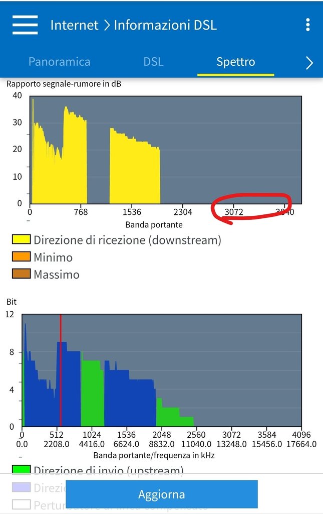

l'unica cosa chè stata fatta è stato togliere una prolunga "volante" del doppino di circa un paio di metri e mettere un frutto sul doppino in entrata, e li collegato il cavo del fritz.
Unica cosa anomala è che ieri monitorando la linea durante un paio di connessioni vedevo "apparire" sporadicamente sul grafico dello spettro alcune linee dove ho cerchiato

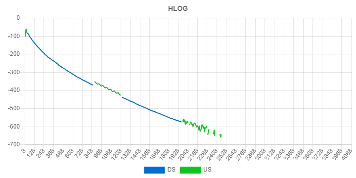

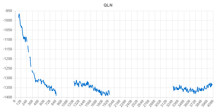

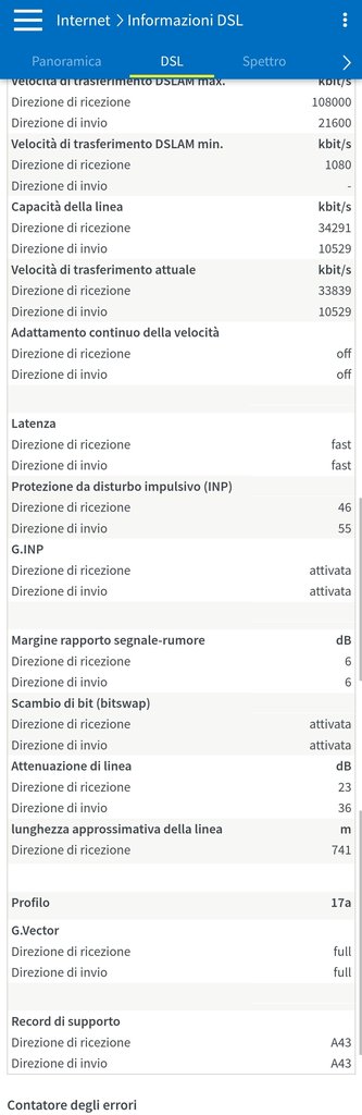

Posto di seguito anche le statistiche del modem ed i grafici QLN e HLOG
@Hadx ho visto che un utente ha sintomi analoghi ai miei ed hai constatato che è solo su un filo; potrebbe essere anche il mio caso?
