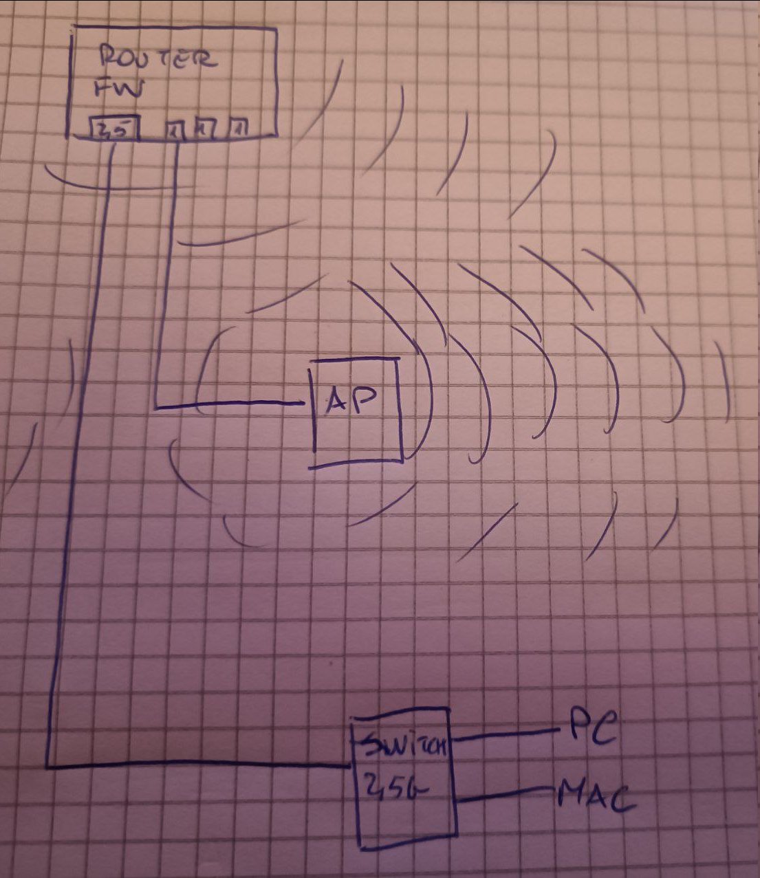

                  TheMarsican Infatti intendevo ampliare la copertura del Wi-Fi e la prima soluzione che mi è venuta in mente è quella che ti ho detto. Quali altre soluzioni suggeriresti?
                  Per quanto riguarda i computer, entrambi hanno schede di rete che supportano i 2,5Gb/s
                  TheMarsican Rettifico, PC supporta 2,5Gb/s, Mac 1Gb/s. Comunque avrei la necessità di collegare più dispositivi, ergo la mia intenzione di comprare un router.
                    anton18 Quali altre soluzioni suggeriresti?
                    Ti conviene aprire una nuova discussione sull'argomento, altrimenti andiamo fin troppo OFF TOPIC su questa.
                    Comunque una cosa che mi viene in mente è di prevedere l'installazione di un Access Point, collegato via cavo al router fastweb, in una posizione strategica di casa tua.
                    E poi smanettare con le impostazioni del WIFI per far andare d'accordo il più possibile le varie reti WIFI.
                    L'Access Point puoi collegarlo tranquillamente alle porte 1Gbit del router Fastweb, tanto sotto WIFI non ti servono a nulla velocità superiori ad 1Gbit.
                    anton18 Per quanto riguarda i computer, entrambi hanno schede di rete che supportano i 2,5Gb/s
                    Mentre qui potresti mettere uno Switch con tutte porte 2,5Gbit collegato alla porta 2,5Gbit del router Fastweb, tramite il cavo che farai passare.
                    Ed allo switch collegare MAC e PC.
                    • anton18 ha risposto a questo messaggio
                      TheMarsican Perfetto! Mi è tutto chiaro adesso. Non conoscevo proprio questi Switch. Sono anche una soluzione molto più economica del router che avevo pensato di comprare. Grazie mille per il supporto!
