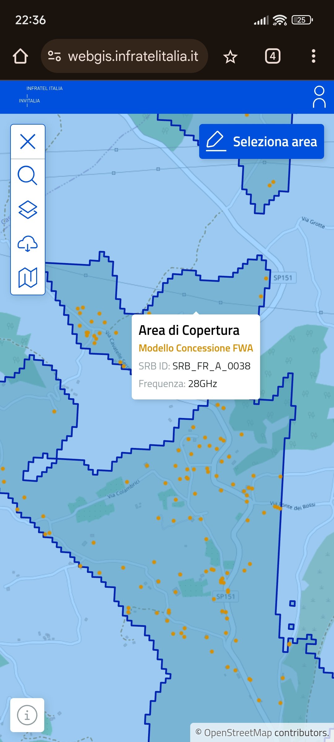

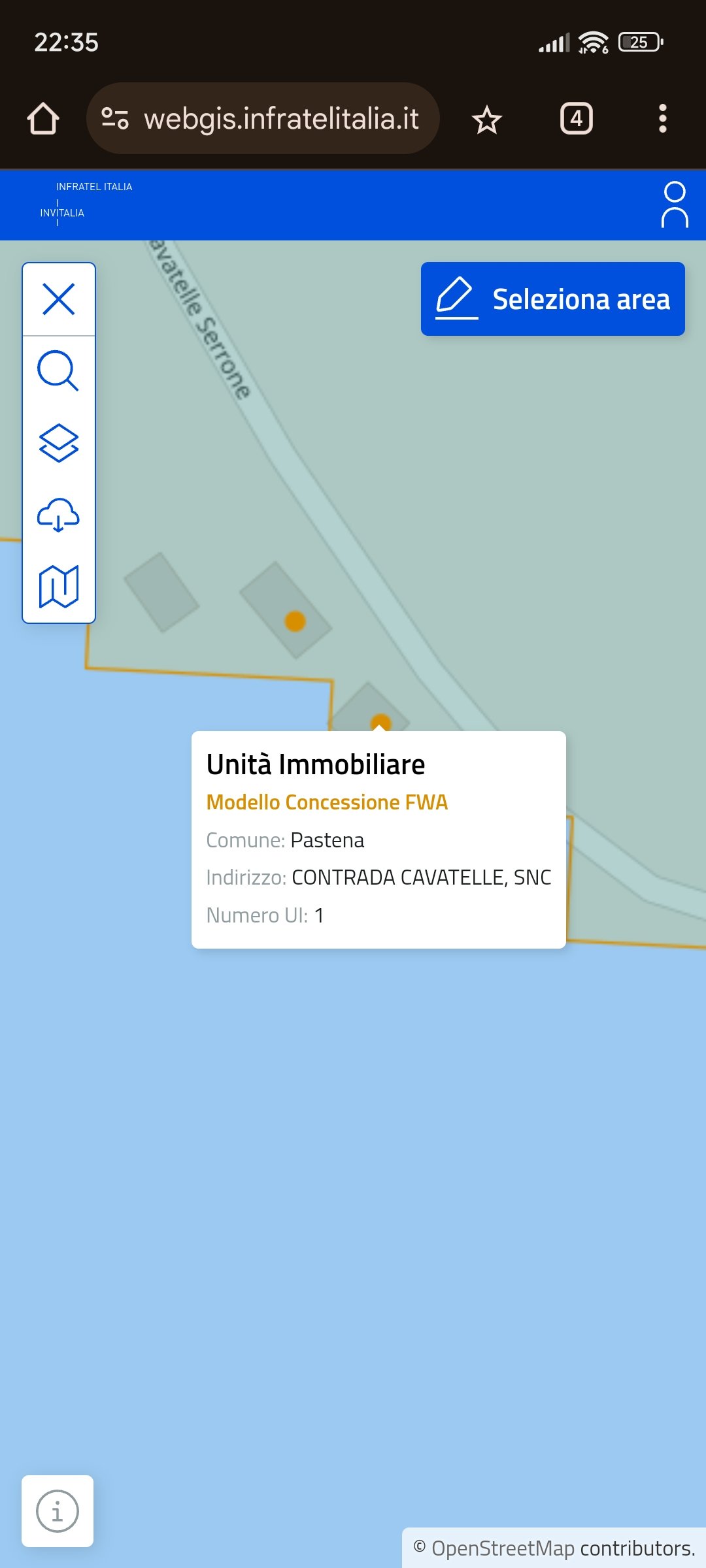

Lollo2001 Salve a tutti, controllando sul sito https://webgis.infratelitalia.it/ ho visto che il mio indirizzo sarebbe coperto da fwa ma poi andando sui vari siti degli operatori a cui vende open fiber (come ad esempio dimensione) non vedo la copertura. Forse per il fatto che non è stata venduta a nessun operatore? Sapreste dirmi qualcosa di più? Grazie mille Indirizzo via cavatelle snc, Pastena (fr)[ ](https://)
leoventu Lollo2001 Riesci a fornire le coordinate di casa tua poichè io quell'indirizzo non lo vedo su db di OpenFiber.
leoventu Lollo2001 In realtà rispetto a quanto indicato sul sito Webgis, da parte di OpenFiber la UI non ha copertura FWA (e non solo lei ma tutta la zona). Le motivazione non sono a me note. Ecco il motivo per la quale non vedi la copertura.
leoventu Lollo2001 Non lavorando in OpenFiber è difficile darti una risposta. Eolo non ti da copertura?
MassimoC Lollo2001 Non è vendibile perchè il progetto esecutivo FWA è ancora in attesa di validazione da parte di Infratel (caricamento a fine Novembre 2024). Bisogna attendere l'approvazione e successiva realizzazione del rilegamento dell'antenna.
