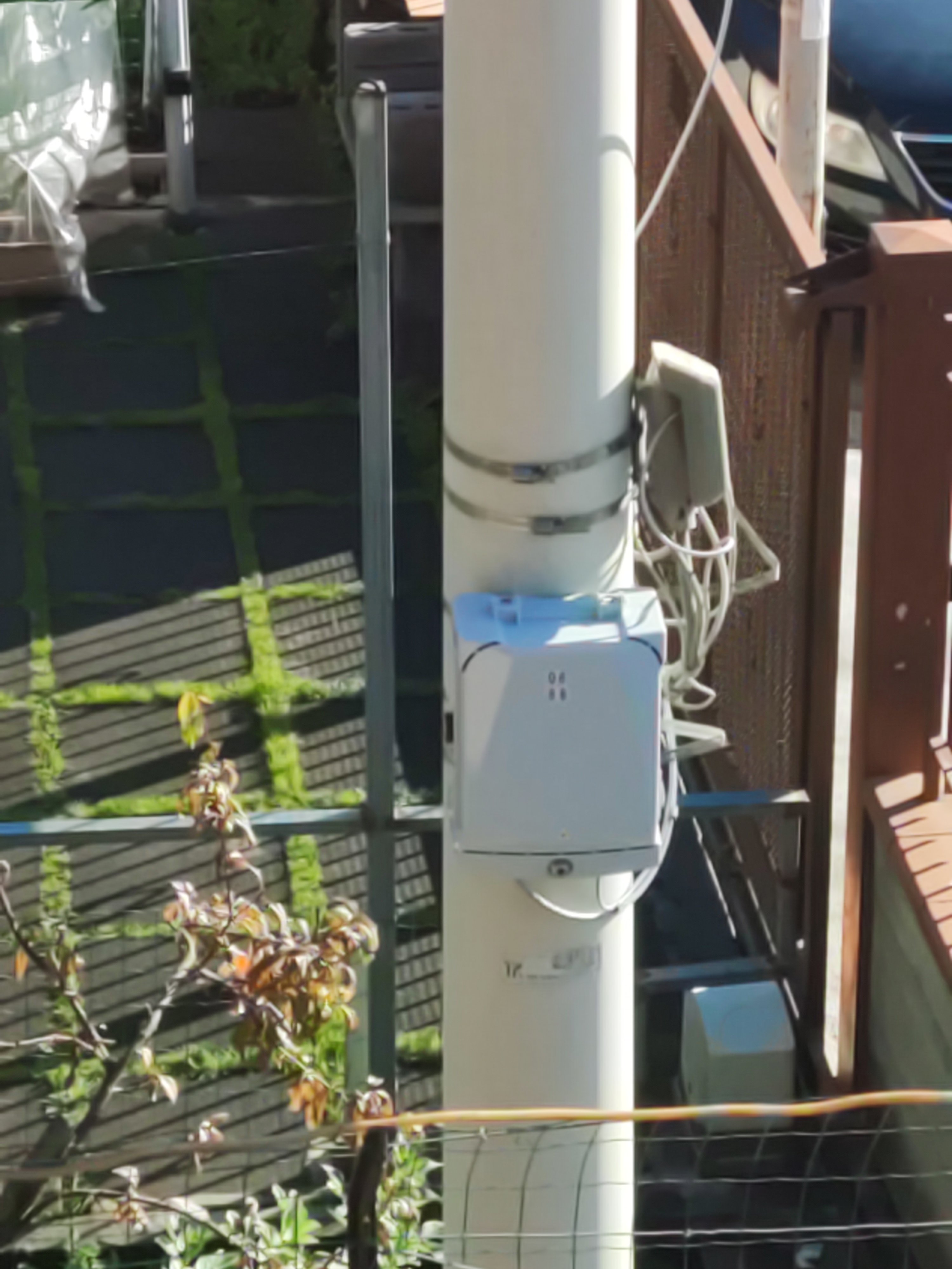

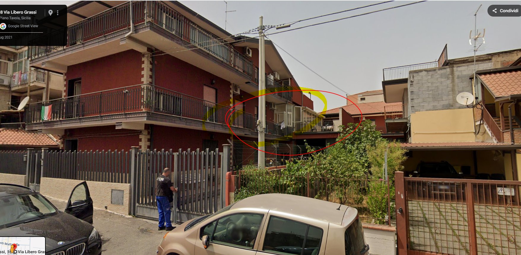

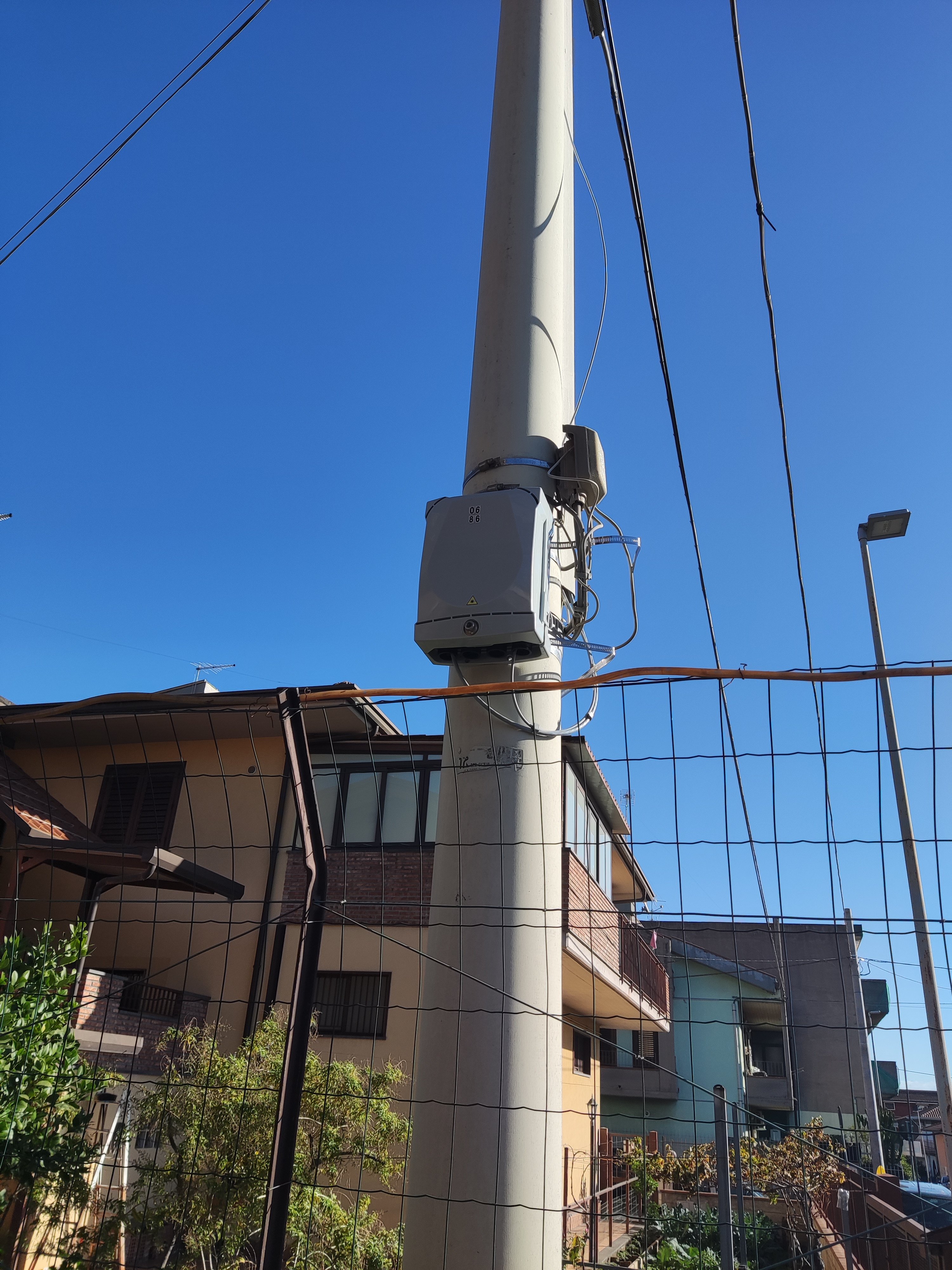

Quindi, vedendo da MAPS ho trovato quella che sembra la tua chiostrina rame: https://maps.app.goo.gl/D5rrGcxyisttsrnx8
È stato montato il PTE Fibercop su quel palo?
