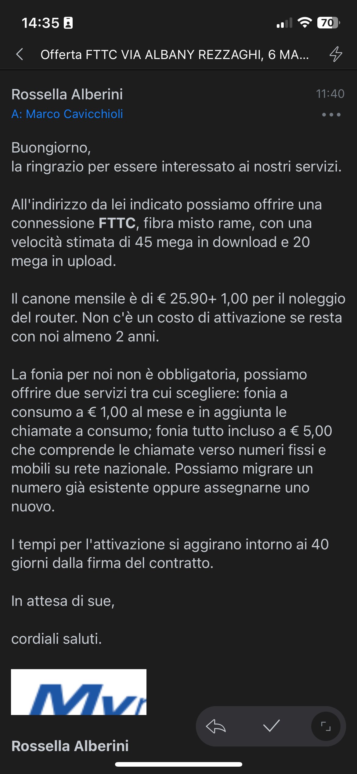

                      alicotra questo è il servizio disponibile di Mynet al momento, l’unica cosa fattibile rimane aspettare il termine del piano BUL🥲

                      Mah, costi di attivazione a parte 28€ al mese per 1G/300 non mi sembra fuori mercato.
                      Tralasciando i vantaggi dell'esser un piccolo ISP e tutto.
