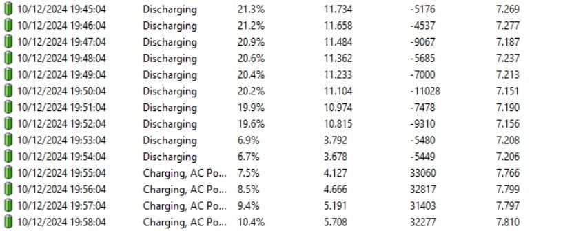

È il terzo reso che faccio per un ipotetico problema alla batteria che ho sostituito sul notebook dell. In sostanza passa dal 20% al 5% in pochi secondi. La scarica dal 100% al 20% è normale e regolare. Pensavo fosse un problema di batteria ma anche dopo qualche reso e sostituzione ho ottenuto lo stesso problema. Quindi mi sono chiesto se forse la batteria nuova vada in qualche modo calibrata . Se si in che modo va fatto? Ho letto che comunque non bisognerebbe mai portare la batteria sotto il 5%-10% perché si deteriora prima, rispetto al range di utilizzo 10-80%.
