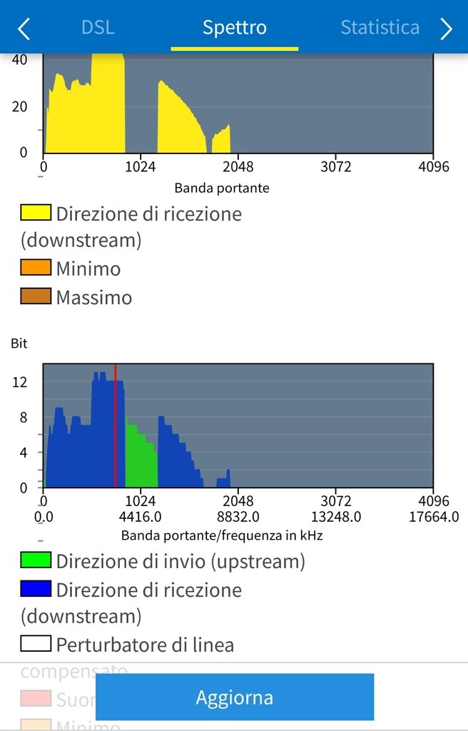

I problemi sono iniziati circa 24 ore dopo, in pratica il modem si è disallineato ed ha faticato a riallinearsi (3 o 4 tentativi), una volta instaurata la connessione mi ha mostrato una portatante di 36 Mb e 6 Mb in Up, ho riavviato ma non si smuove più da questi dati. È possibile una perdita così importante nell'arco di 24 ore?

La mia abitazione si trova a circa 750 mt dalla cabina (il dato l'ho rilevato dal Fritz 7530). La distanza rilevata da Fibermap e Gea è di 317 mt, presumo che Il resto siano cavi all'interno del condomino e dell'abitazione. Il tecnico ha passato un cavo da una cassettina situata all'esterno fino alla scatola di derivazione in giardino (circa 10 mt di cavo), da lì circa 4 mt di cavo bianco e rosso fino alla presa principale che ha installato lui. Dato che la presa è stata installata in una posizione scomoda, su mia richiesta, mi collegato alla principale l'impianto interno che già era cablato. Allora ha inserito uno strumento nella presa principale e ha verificato eventuali perdite di segnale nelle prese secondarie. Ha constatato che l'impianto interno è ottimo e non ha rilevato alcuna perdita, quindi non dovrei riscontrare differenze se il modem lo collego alla principale o ad una secondaria.
Ho in ogni caso testato e mi dava stessi valori (rilevati tramite speedtest) sia alla principale che alla secondaria.
