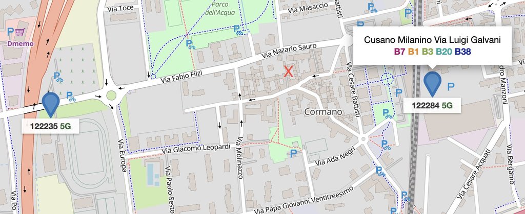

Da casa mia "vedo" 2 BTS a 380mt e 500mt LOS:
Screenshot 2024-12-05 at 10.05.52

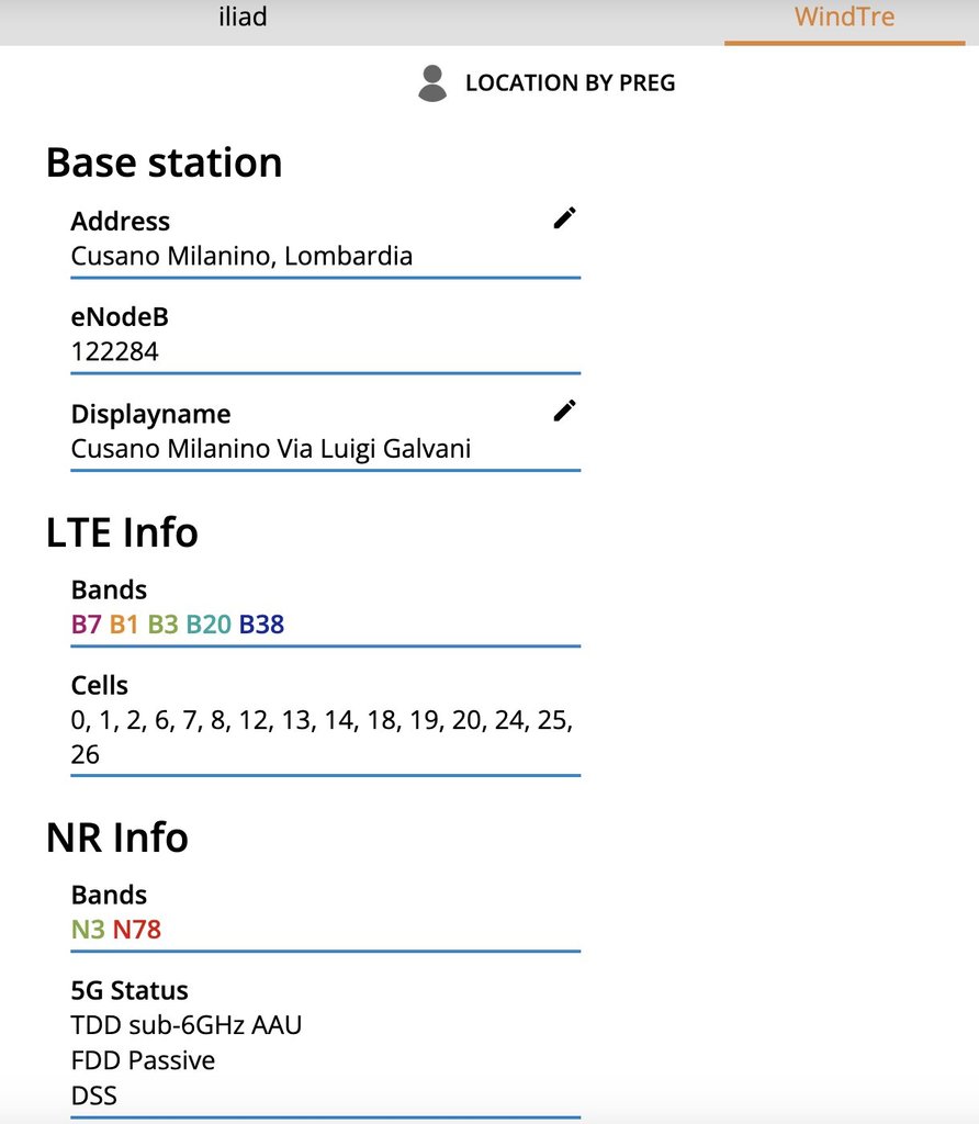

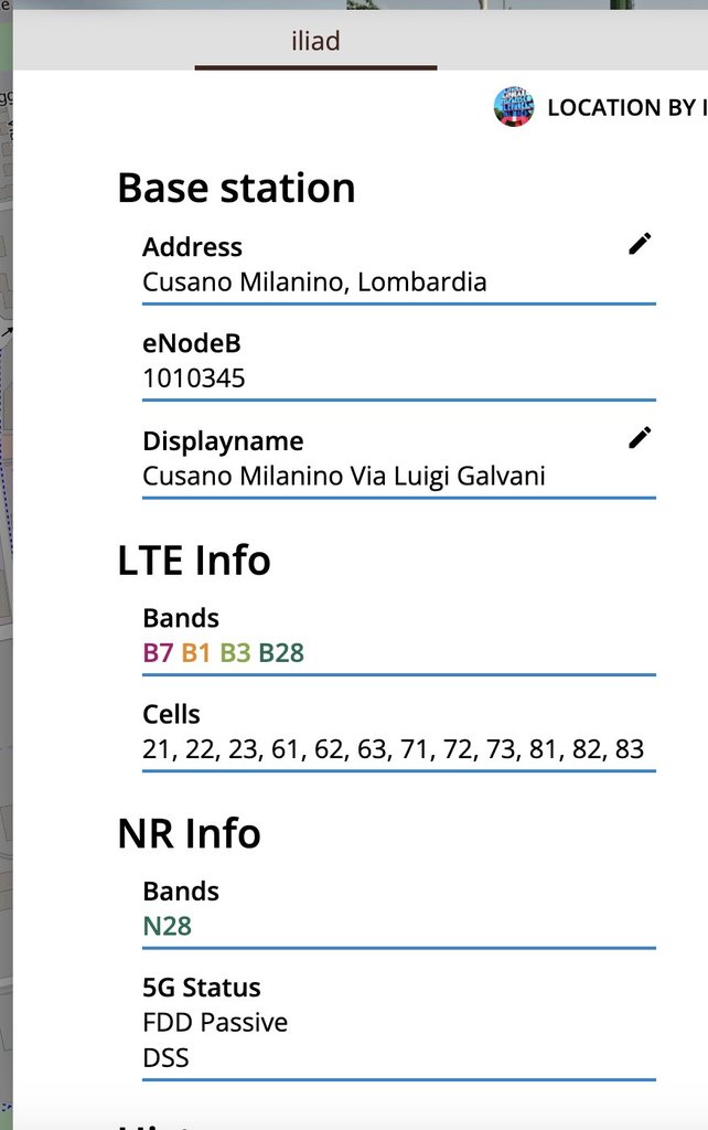

Questi i dettagli della BTS piu' vicina:
WindTre:
Iliad:

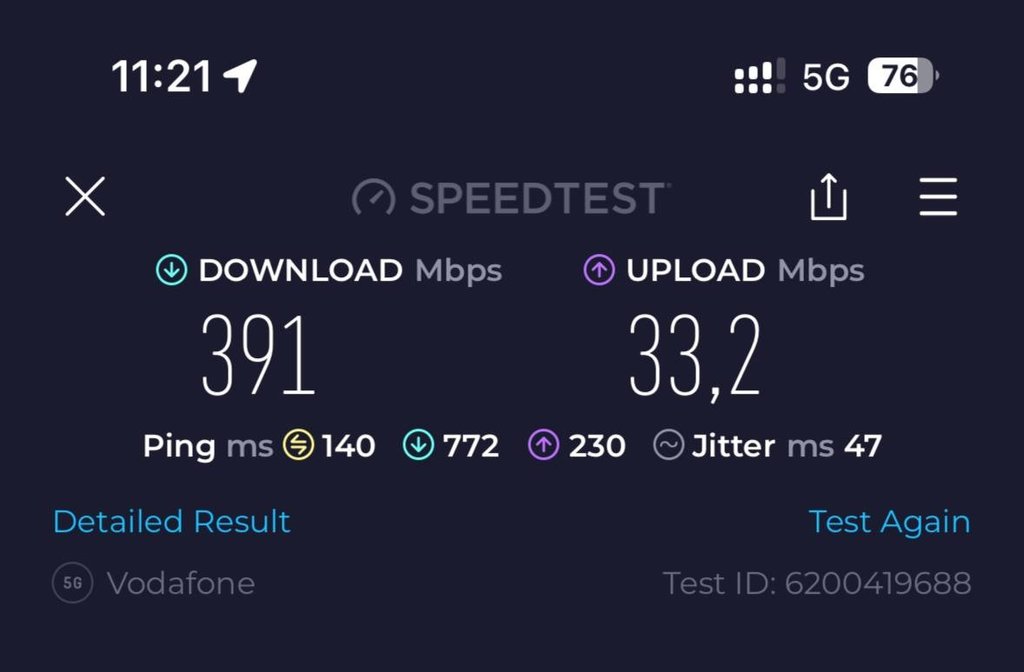

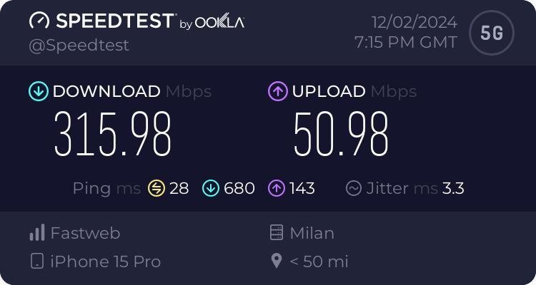

Ho fatto anche degli speedtest negli ultimi mesi (senza sapere a quale BTS fossi connesso), i due risultati piu' promettenti sono:
Iphone15Pro Vodafone:
Iphone15Pro Fastweb (immagino WindTre):
