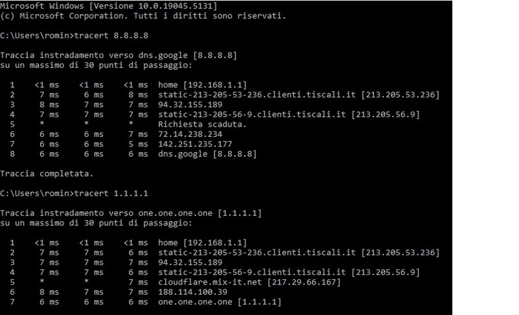

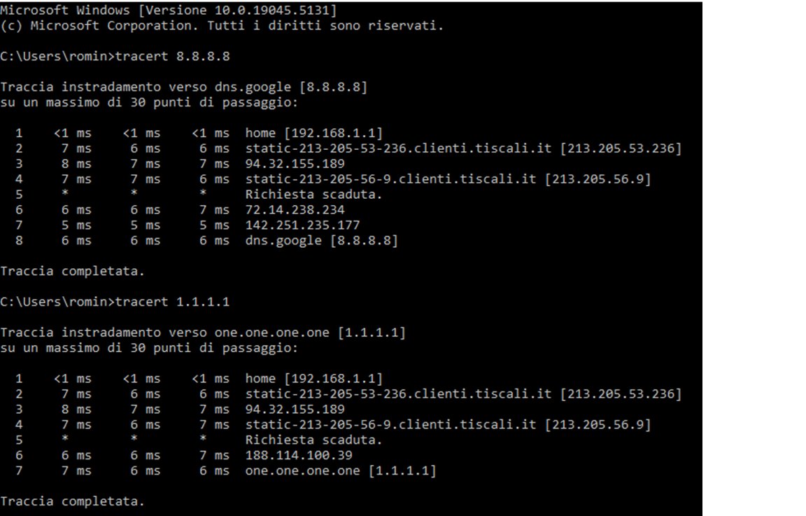

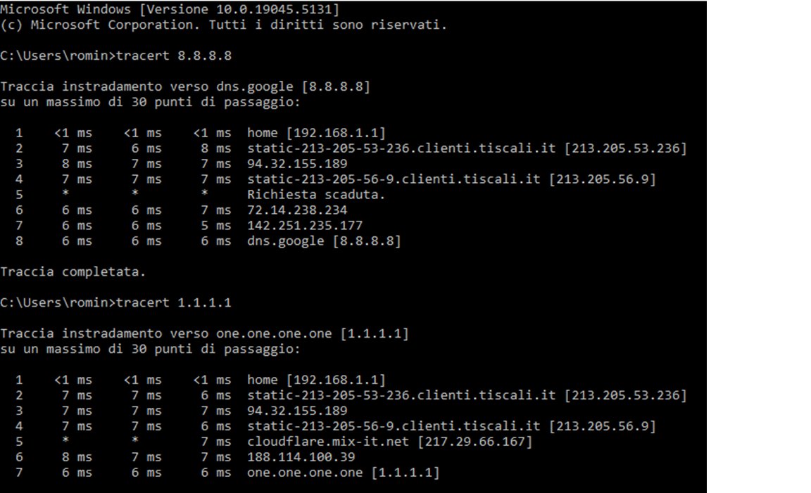

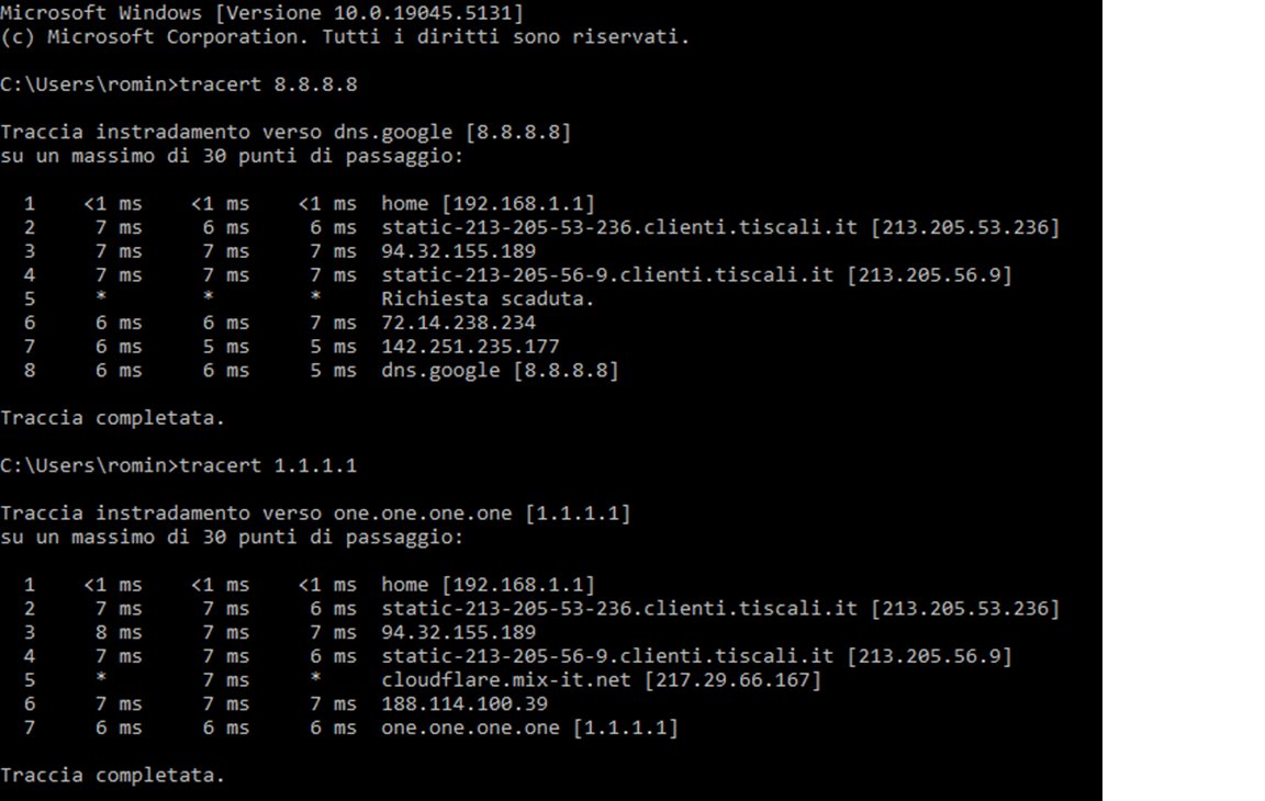

rey299 fai qualche tracert verso 8.8.8.8, 1.1.1.1 e vediamo cosa esce, sempre via cavo per ora

Invece attackment sono riuscito ad eseguire alcuni tracert (a 15 minuti circa l'uno dall'altro) via cavo e di seguito allego gli screenshot dei risultati
rey299 credo proprio che un reset del router sia il prossimo step, la linea è ok
attackment Non se è piena di ritrasmissioni TCP a causa di packet loss che non vediamo in un traceroute ICMP
