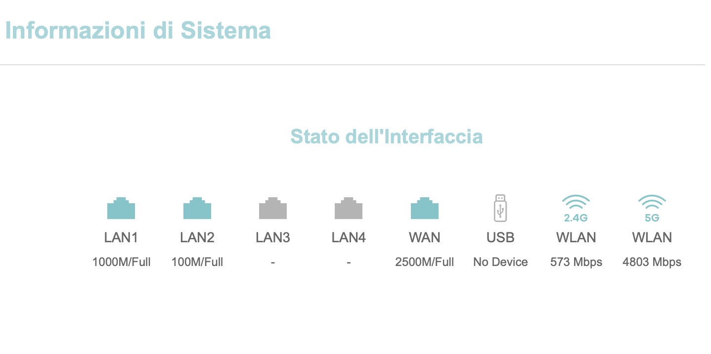

                1. Per quanto riguarda l'ethernet, dall'interfaccia web del modem, vedo questo:
                La WAN esce a 2.5 ma la LAN 1, nonostante quello che c'è scritto sulla porta fisica (2.5) mi dà un bel 1G. Questo perché in questo momento è connessa a un device che non supporta più di quello? Mi sembra strano che non ci sia scritto 25000M/Full anche lì.

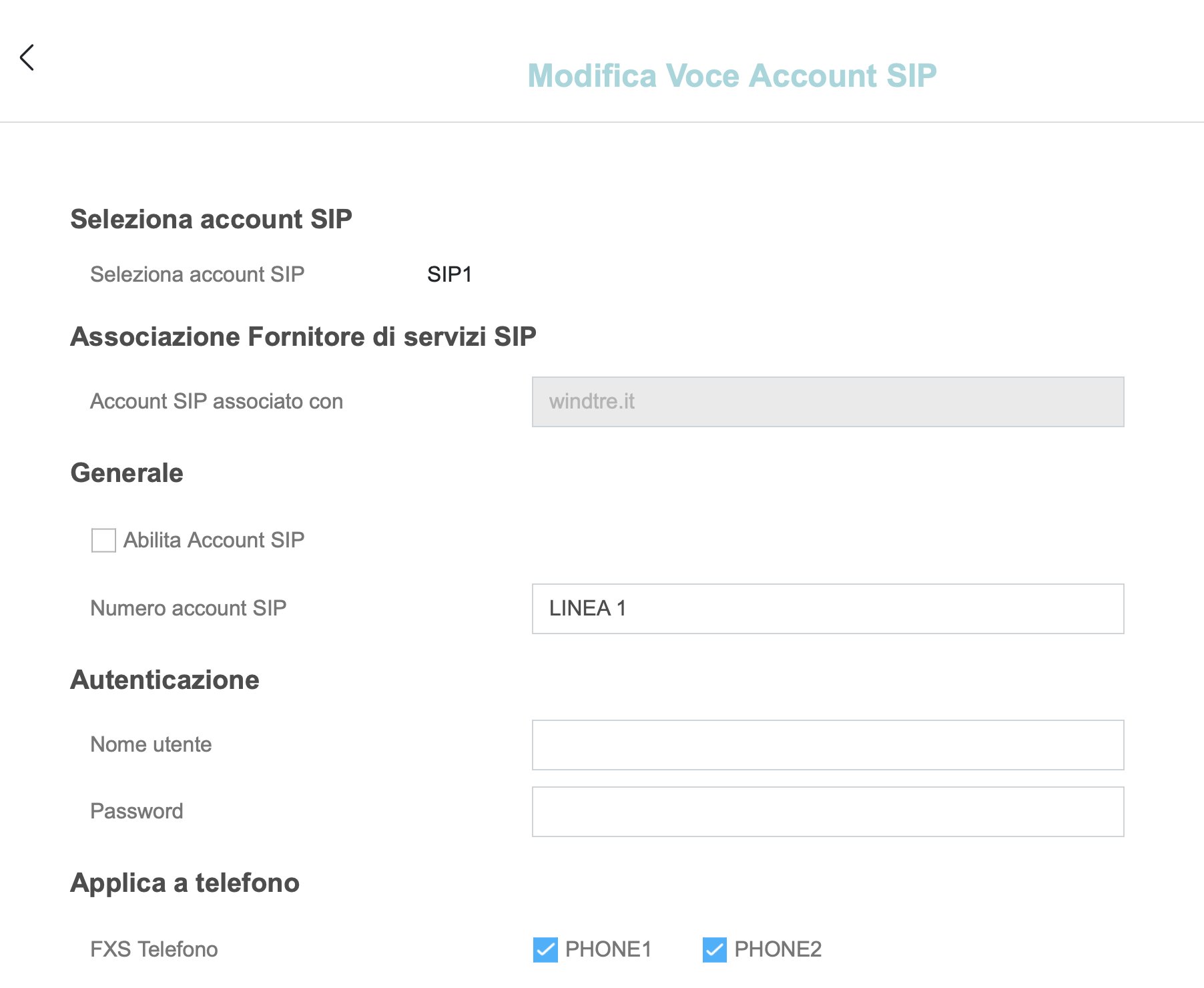

                1. Il telefono l'ho agganciato e non funziona. Anche qui, entro nel router e mi trovo che la windtre non è modificabile
                Quindi, non so che parametri devo modificare per poter ricevere le telefonate in VoiP sulla linea fissa.
                  thejoojoo Questo perché in questo momento è connessa a un device che non supporta più di quello?
                  Mi sembra la cosa più probabile, il router non segna il link teorico ma quello che poi realmente viene "instaurato".
                  thejoojoo entro nel router e mi trovo che la windtre non è modificabile
                  Probabilmente devi flashare il firmware stock, io ancora aspetto che il router mi arrivi ma in questo thread dovresti poter capire come sbrandizzarlo (dai un'occhiata un po' a tutto, non solo al messaggio che ti ho linkato).
                    rgiorgiotech Probabilmente devi flashare il firmware stock, io ancora aspetto che il router mi arrivi ma in questo thread
                    Grazie! Ho provato a flashare senza successo ma alla fine il modem funziona.
                    Anche dopo mille tentativi sono riuscito a configurare la parte telefonica e il tutto funziona, ora.
