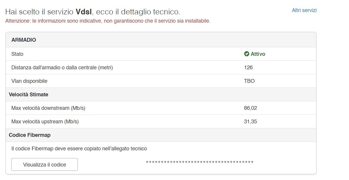

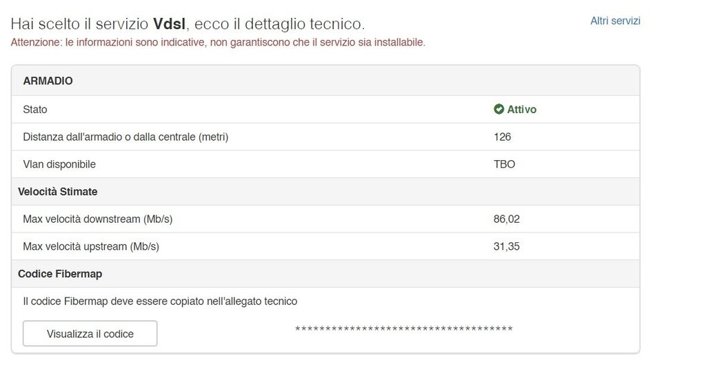

spidermind79 Per caso conosci la distanza dall'armadio? Essendo in 17a se agganciavi 106 devi essere molto vicino. Oppure prima avevi il 35b
Distanza armadio da sito fibermap

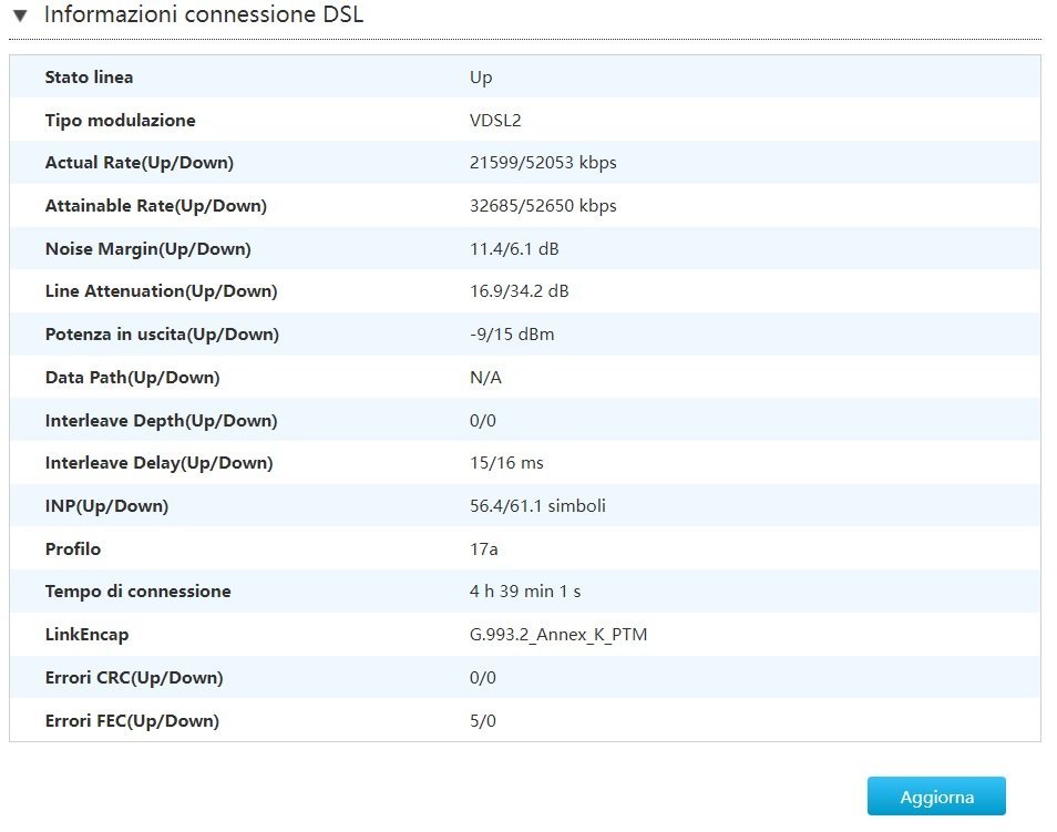

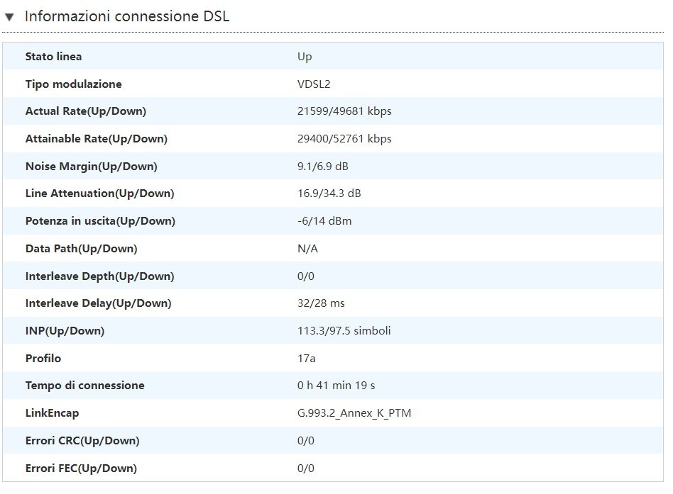

Oggi hanno fatto alcuni test alla mia linea da remoto, caduta linea 3-4 volte, hanno resettato router visto che la password si è rimessa quella del tagliandino dietro, prima messo profilo 12a, poi notato upload/download 48500/48500 , poi alla fine tornato normale come screen sopra praticamente, profilo 17a , i 100 mega non li vedo uff

spidermind79 profilo 12a
Non penso servi molto come profilo nel tuo caso
Fa agganciare meno frequenze
Sarebbe da vedere l hlog per sapere ci sta un falso contatto o altro
