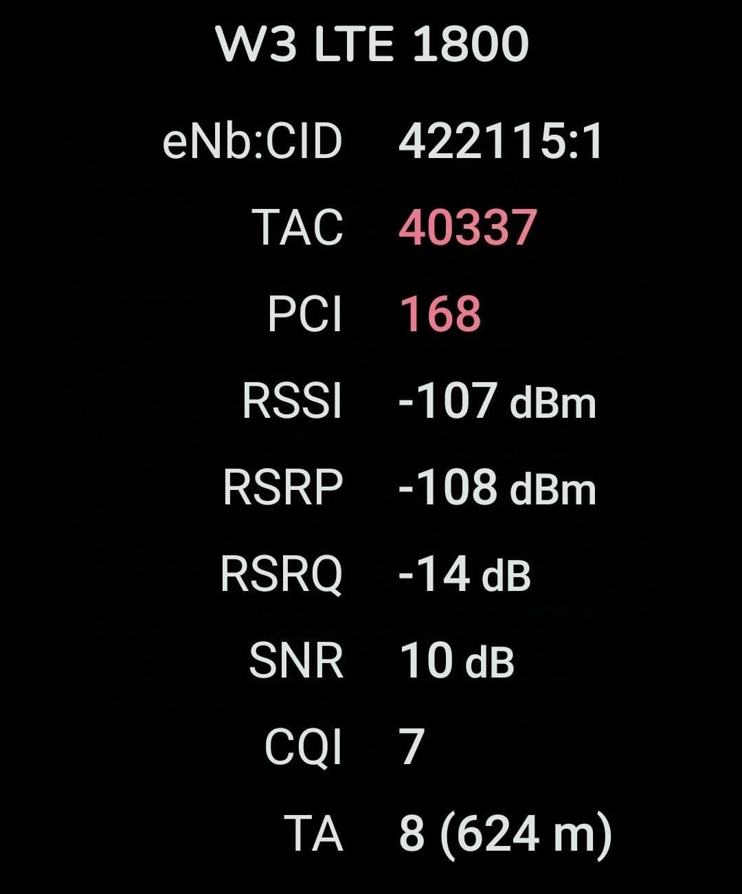

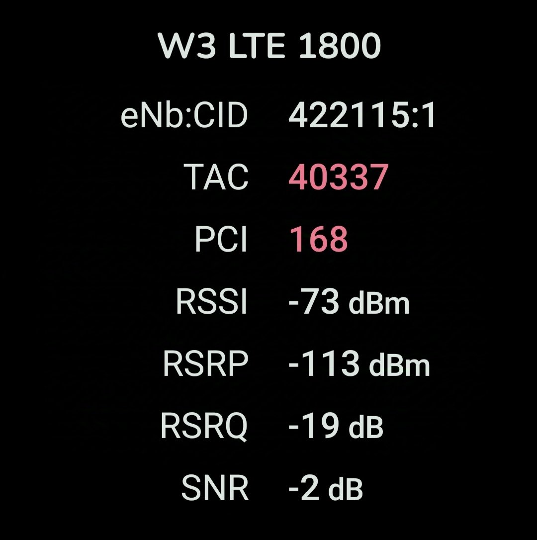

                                Ho fatto scaricare a mio fratello netmonster (a54 con Fastweb)
                                A54 fastweb
                                Xiaomi w3
                                A parte che si può vedere come Fastweb usi la rete w3, infatti netmonster gli da come operatore w3, ma non mi spiego perché a lui la connessione è meglio della mia, il test è stato fatto nello stesso luogo e stessa ora
                                Poi perché a lui escono due sigle che a me non escono? CQI e TA
                                  Matthew non mi spiego perché a lui la connessione è meglio della mia
                                  Tanti fattori concorrono a questa cosa... Impossibile dare una spiegazione precisa ma già il fatto che l'SNR nello Xiaomi sia molto basso fa capire come l'A54 potrebbe avere migliori antenne e/o modem, come potrebbe anche essere una questione di priorità nella BTS (ma non ne sono sicuro non essendo FW un virtuale).
