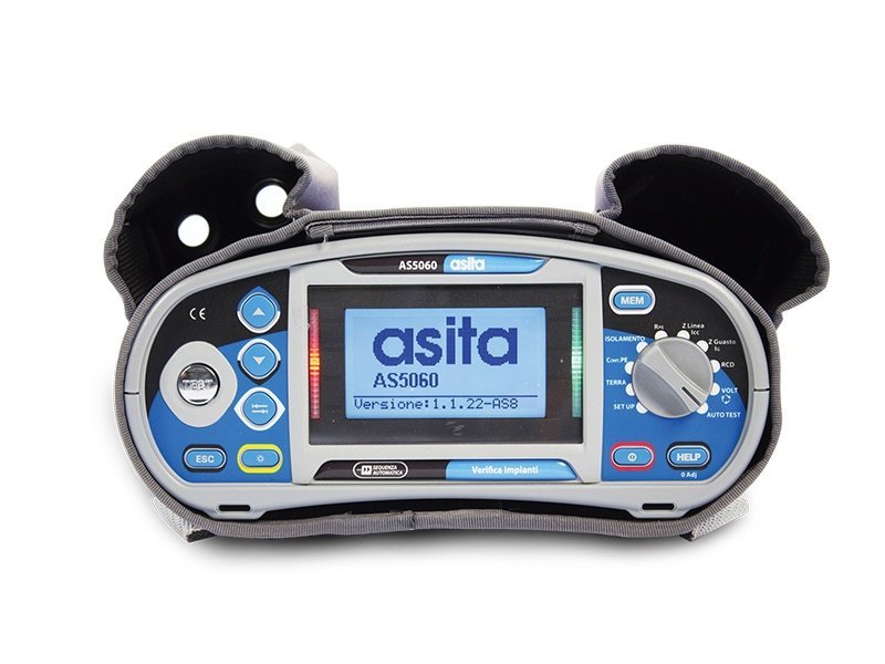

                  Il differenziale è vecchissimo, andrebbe testato con l’apposito strumento* per verificare corrente e tempo di intervento (*che la maggior parte degli elettricisti in Italia non ha).
                  Sicuramente sarebbe indicato cambiarlo

                  Quei tester fanno praticamente la stessa cosa del pulsante del differenziale, un tester vero costa 1k.

                    tanto per fare chiarezza, anche se chiami pochi hanno questo, poi se chiede "eh ma avete il tester da istallatori" magari dicono si lo stesso tanto per prender la chiamata e
                      Alessio_0 tanto per fare chiarezza, anche se chiami pochi hanno questo
                      Si l’ho scritto, infatti per me si fa prima ad aggiornare direttamente gli interruttori con modelli attuali.
