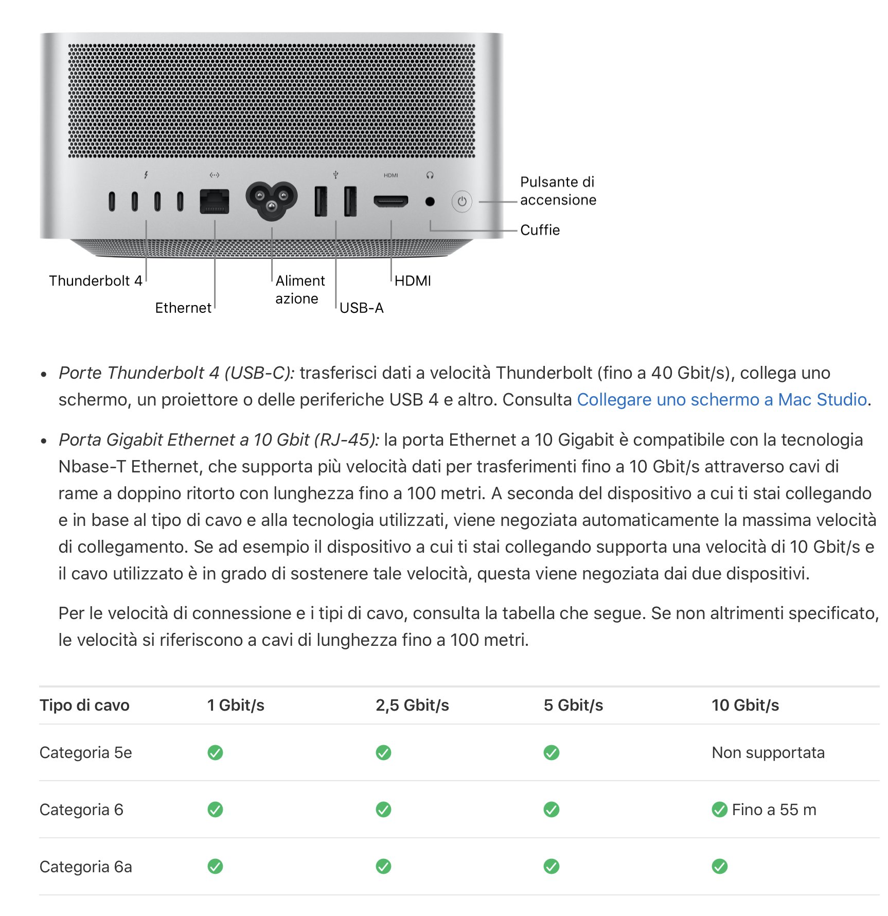

      faland1266 Giusto per dire, perché volevo sapere se il Mac Studio M1 Max che ho supporta certe velocità
        BeltramFiber
        Come vedi indicato anche nella tabella se il dispositivo è connesso a una rete ethernet cat 6 di lunghezza entro 55m il link che stabilisce lavora fino a 10Gigabit
