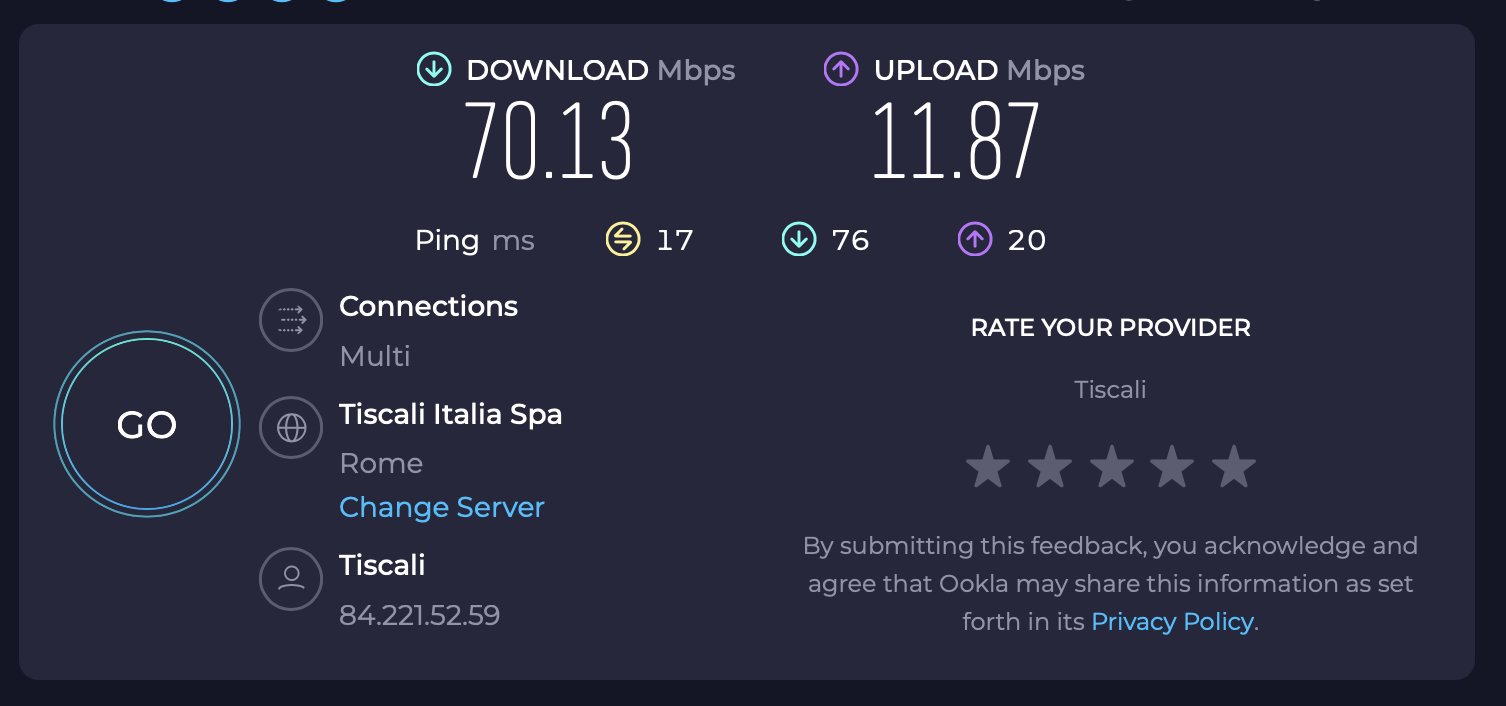

Da allora, devo dire la verità, problemi di linea mai avuti, se non sporadici. Tuttavia ho verificato, nel tempo, una costante e graduale diminuzione di banda. Viaggiavo a 90 down e 20 up, inizialmente. Oggi sono a 60-65 down e scarso 13 in up.

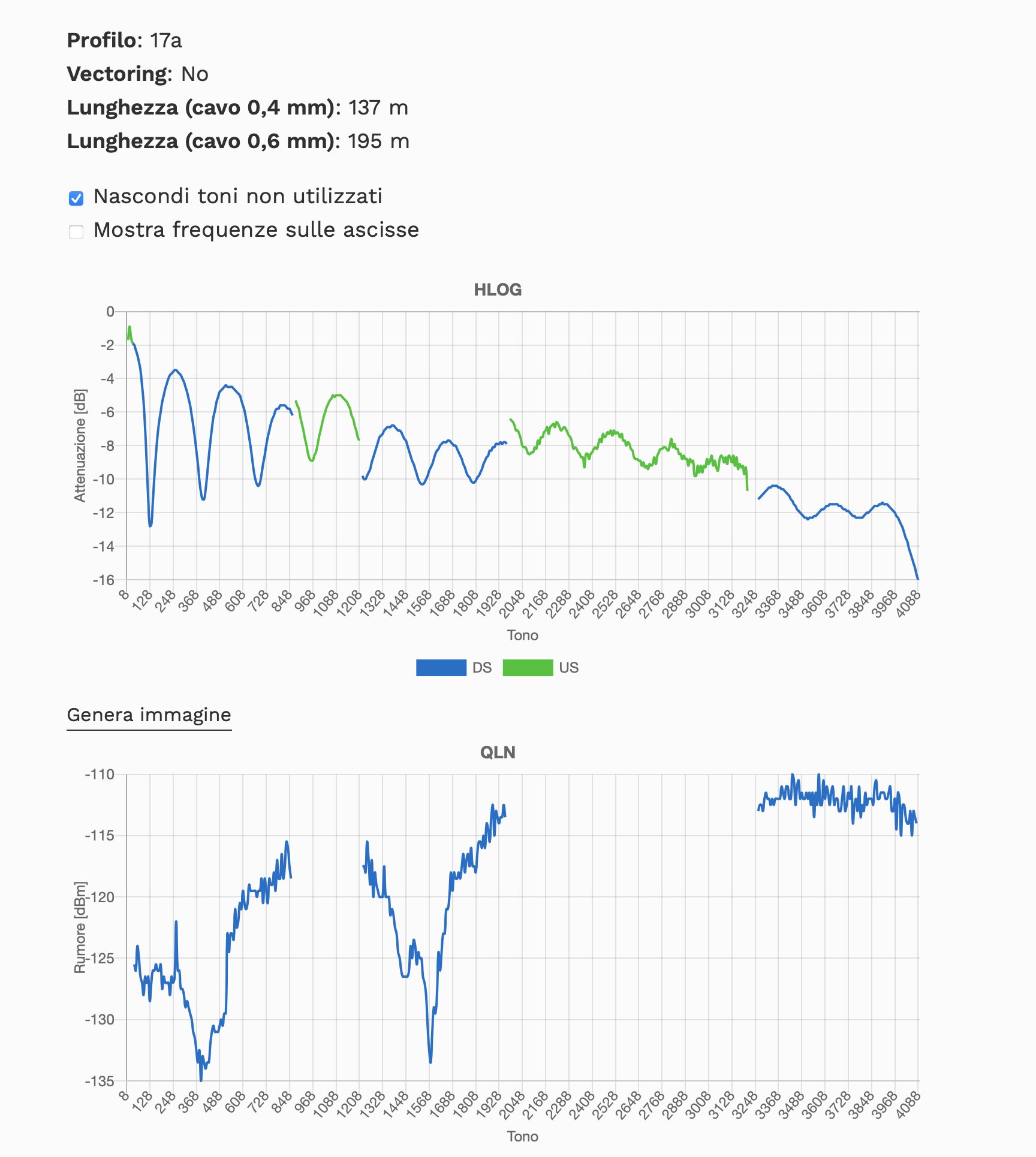

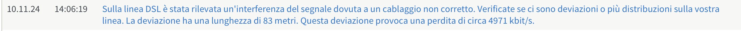

                  Dai valori rame che hai postato è palese che hai un degrado, probabilmente un falso contatto su uno dei cavi della coppia, ti consiglio in primis di verificare la bretella telefonica dal modem al muro e l'impianto di casa/ufficio , se è tutto ok lato tuo apri una segnalazione con l'assistenza.
                  Il degrado mi viene segnalato da anni, indicato a Tiscali più volte, anche Fritz lo dice (allego screen), ma questo proprio dal primo giorno. Mai intervenuti i tecnici. Tuttavia nel 2021 mi è stata sostituita, non venendo a capo del problema sopra descritto, tutta la linea in doppino fino qui da me. Ma per quanto all'inizio le prestazioni fossero molto buone (e c'èera comunque la segnalazione del fritz di questo problema) il tutto ora sta messo così. Vabbè io spero in una soluzione in un paio di mesetti con una fibra che, si spera essere, decentemente all'altezza
