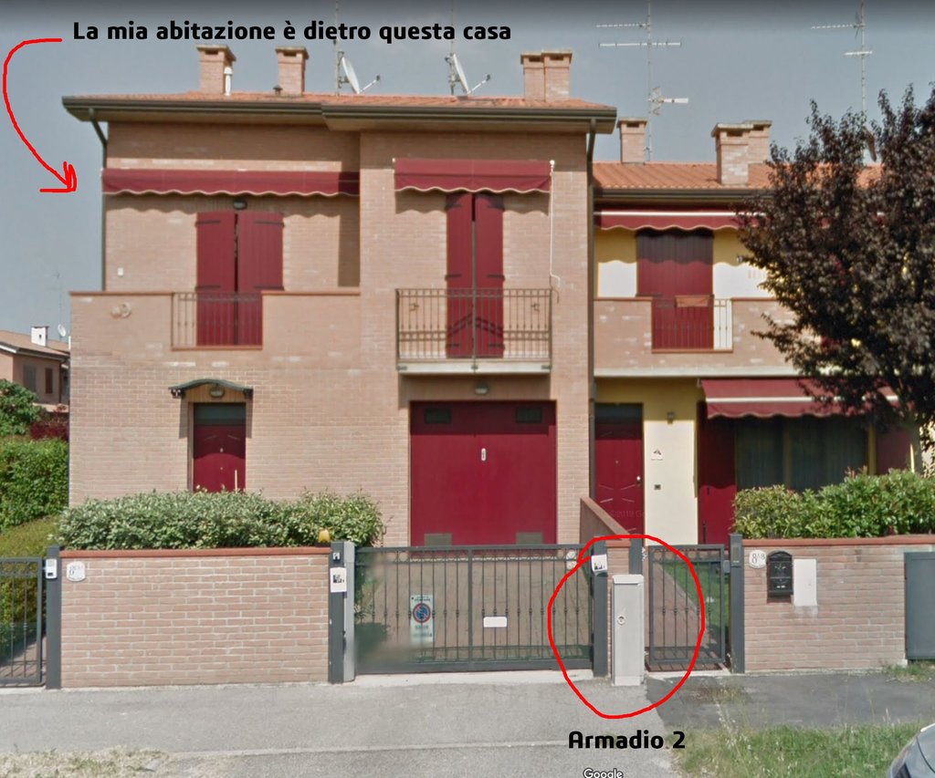

FabrizioJohnPincelli Ciao a tutti, sono di Ferrara e in questi giorni sono alle prese con la decisione di passare alla FTTH di Openfiber tramite Fastweb. Sia Fastweb che Openfiber mi dicono che ho la copertura ma non ne sono sicuro in quanto l'anno scorso hanno posato la fibra fino agli armadi di distribuzione Telecom. Sono tutte villette a schiera. Questo è l'armadio più vicino a casa mia. Non vedo nessun ROE installato. Che sia all'interno? Per passare con Fastweb devo abbandonare Telecom e non vorrei farlo senza avere una sicurezza. Ho provato a scrivere a Openfiber in merito al ROE. Grazie.
EliaBerti FabrizioJohnPincelli non è che con Fastweb sei coperto su Flashfiber e non Open Fiber? Comunque la rete Open Fiber non c'entra niente con la rete Telecom, non devi cercarla nei soliti posti.
edofullo FabrizioJohnPincelli Questo è l'armadio più vicino a casa mia. Quello non è un armadio ma probabilmente una chiostrina telecom e non c'entra nulla con Open Fiber. Devi cercare dov'è il ROE più vicino, foto Verifica anche sul sito di Vodafone così ci assicuriamo che sia OpenFiber. Inoltre puoi tenere la FTTH in contemporanea con la vecchia linea in rame (non so se puoi entrambe fastweb però), io farei un tentativo di attivazione se ti da coperto.

FabrizioJohnPincelli Grazie per le risposte. Quando hanno posato i cavi, ho visto che sono arrivati in quegli armadietti passando nelle vecchie condutture Telecom. A Ferrara, l'appalto se lo è giudicato Openfiber, ho controllato e Flashfiber non ha fatto niente a Ferrara. Fastweb lavora con Openfiber. Tenere due contratti non fa per me, anche perchè farei la portabilità del numero. Openfiber mi ha scritto che passa la questione al settore competente per farmi sapere in merito ai ROE.
